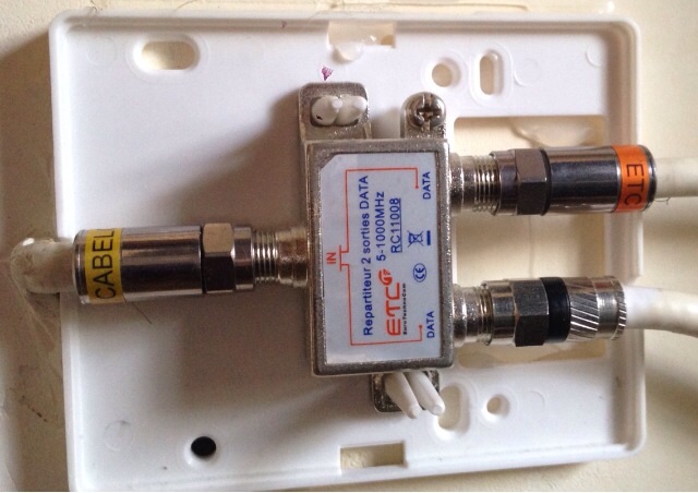

Pour la tv salon je ne sais pas comment la brancher direct a la prise murale avec cette installation en photo ci joint

Messagepar julien74 » 19 Nov 2013 21:22
Tu aurais une armoire Numéricâble à ton étage dans les parties communes? :wink:
