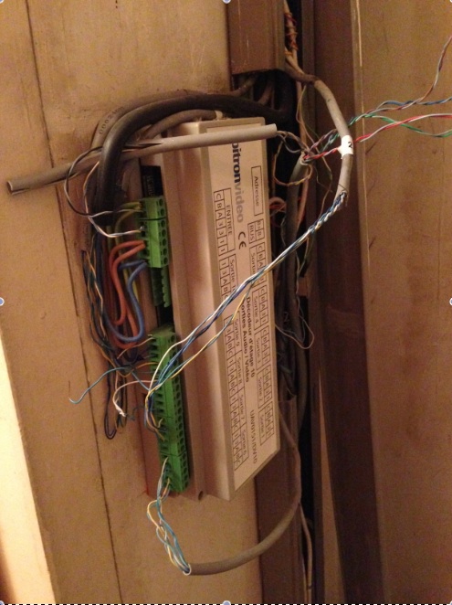

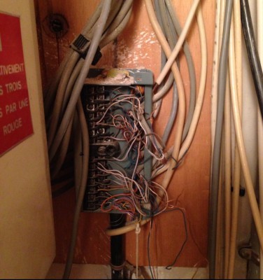

Pourrais-tu nous faire une photo de l'intérieur de cette armoire? :wink:

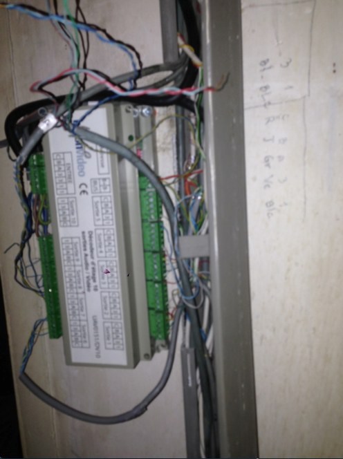

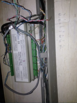

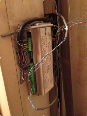

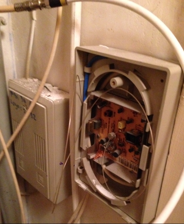

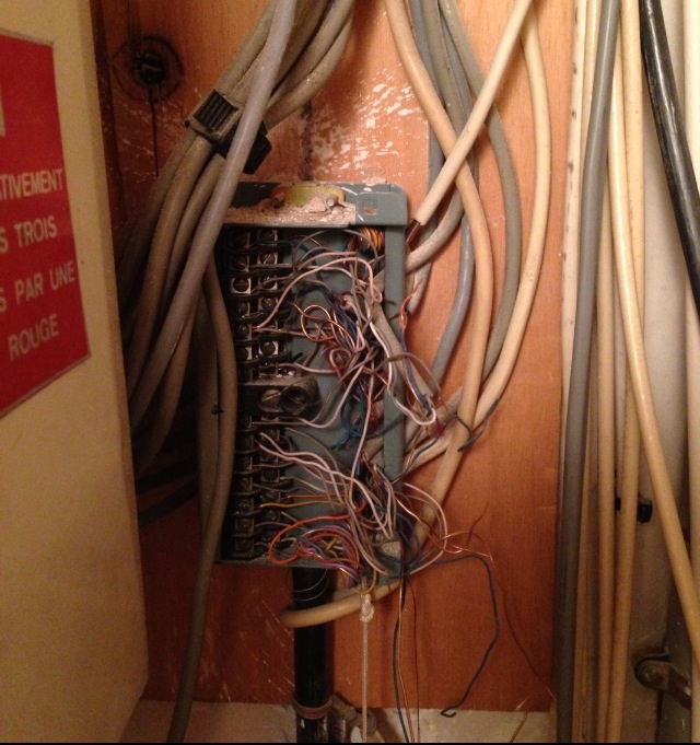

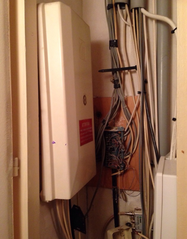

Voici les photos du boitier dans l'armoire, dis moi s'il y a besoin d'autre photos...

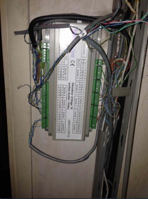

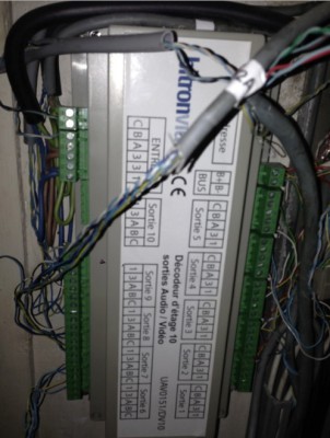

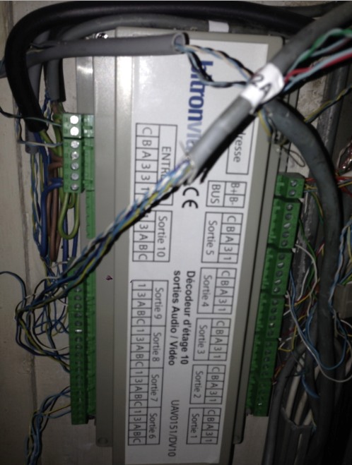

Merci pour ce pas très joli aperçu du vilain câblage des interphones de l'immeuble. Quel rapport avec la discussion ?

Lol, c'est le résultat d'un néophyte dans le monde de la connectique. C'est un peu comme si un japonais débarquant à Paris confondait un pain au chocolat et une viennoise au chocolat. On m'a indiqué cette armoire, j'ai vu "décodeur", j'ai foncé... Il ne doit pas y avoir de boitier numéricable, ou alors je ne vois pas bien où il peut se trouver. C'est tout ce qu'il y a dans les parties communes.

Messagepar BAISIN » 22 Nov 2013 20:25
JaviK a écrit:Hello,
Il s' agit d' un répartiteur téléphonique/ADSL/IPTV par cuivre, il n' y a pas de câble coaxial.
A moins que ce soit un interphone avec portier vidéo, pour voir qui veut entrer dans l' immeuble.

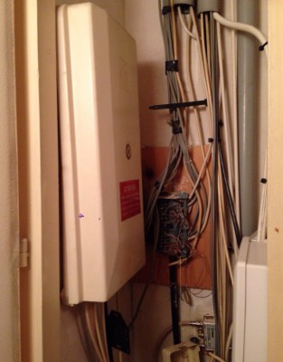

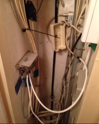

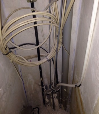

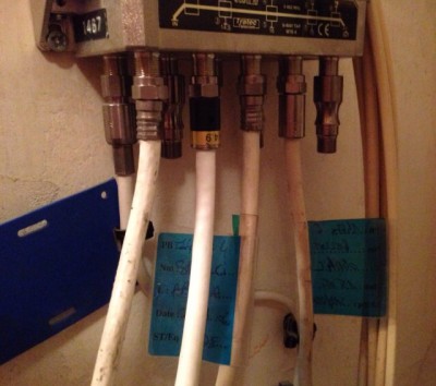

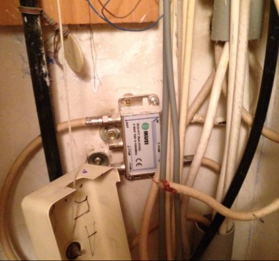

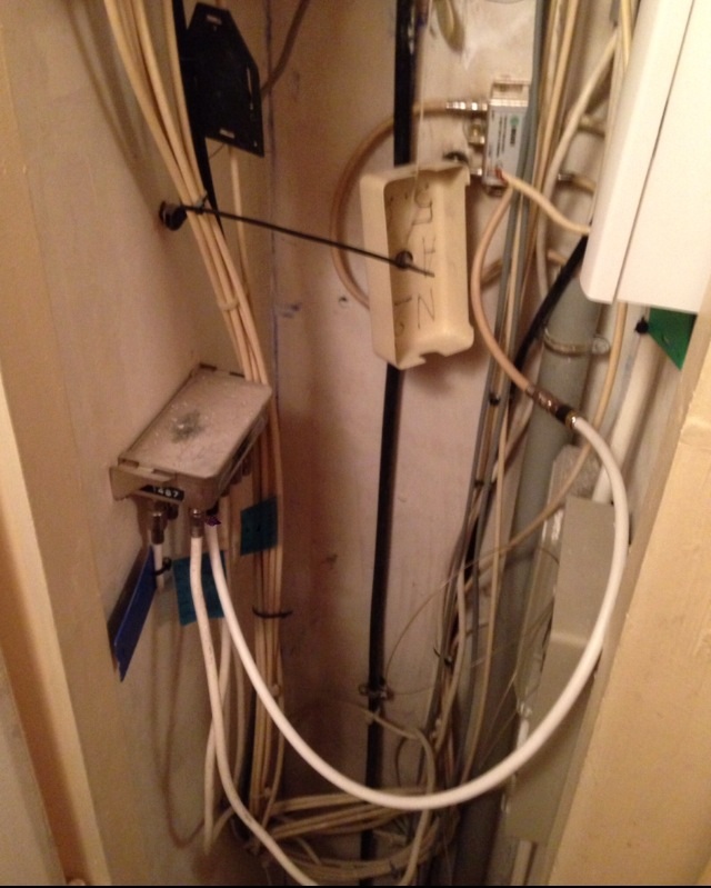

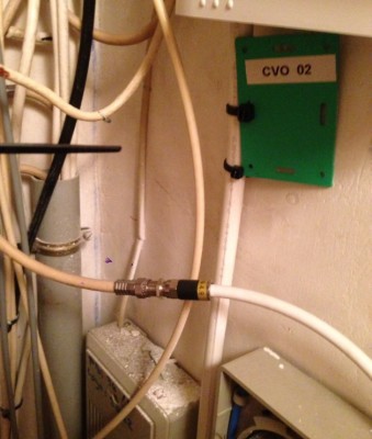

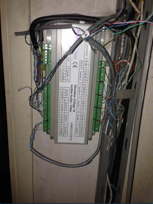

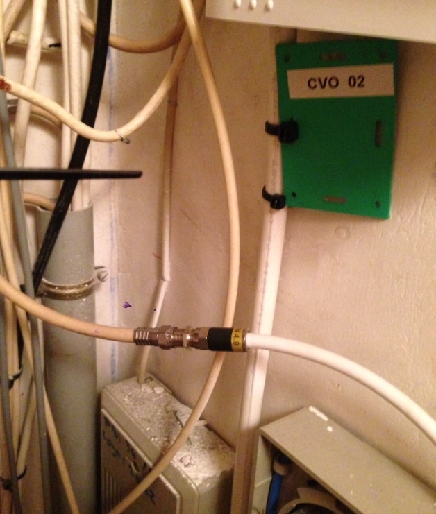

- ensuite voilà ce que j ai trouvé à l étage du dessus , qu en pensez vous ?

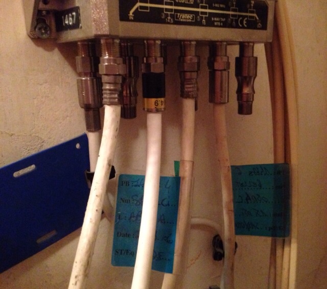

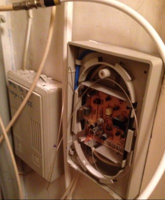

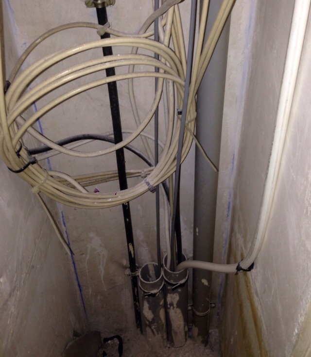

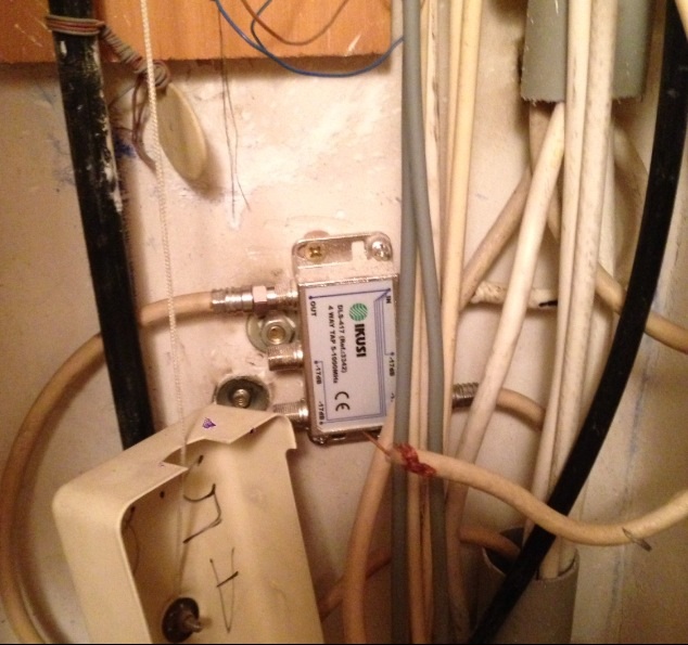

image.jpg -->
image.jpg -->
image.jpg -->
image.jpg -->
image.jpg -->
image.jpg -->
image.jpg -->
image.jpg -->
JaviK
Messages: 18
Inscription: 12 Nov 2013 21:41
Re: Problème réception TNT mais réception analogique
Messagepar BAISIN » 06 Déc 2013 17:32
Tout d'abord désolé, j étais en déplacement ces derniers temps. De retour à l écurie !
J ai 2 infos :
- confirmation que numericable est lié à la disparition des chaînes: aujourd hui même plus de numerixable ( tel, wifi etc.) et réapparition de toutes les chaînes TNT ( qui vont disparaître des que numericable aura regle ses problèmes sur ma zone)
Merci ;)
Il y a un convertisseur opto-électronique( optique jusqu' à la boite ouverte, puis électronique cuivre, de la gaine technique à l' appart), pour l' ADSL. Le coaxial de Numéricâble arrive dans un répartiteur.
Apparemment, les coaxiaux allant vers les apparts viennent d' une antenne collective( répartiteurs IKUSI), coaxiaux avec étiquettes bleues. Il y a une sortie du dérivateur coaxial qui ne sert pas, où se trouve un bouchon 75 ohms, ça m' a l' air être du sérieux.
Il y a toujours le répartiteur téléphonique classique cuivre.
Messagepar julien74 » 06 Déc 2013 21:49
C'est là que ça se passe...
Tout à droite sur cette photo , il y a un filtre qui est branché mais qui n'est relié à aucun appartement.
Le filtre c'est ce qui laisse passer certaines chaînes analogiques et pas d'autres et qui ne laisse pas passer la TNT.
Tout à gauche sur la photo , il y a un filtre qui lui est raccordé à un câble blanc provenant d'un appartement , peut être le tiens.
Pour savoir quel est ton câble blanc à toi parmi tout ces câbles , il faut que tu mettes ta télé sur 1 chaîne qui marche , ensuite , tu débranches 1 de ces câbles sur ta photo et tu regardes si tu as toujours la chaîne ou pas.
Si la chaîne marche encore , ce n'est pas ton câble.
Si la chaîne ne marche plus , c'est bien ton câble que tu as débranché.
Une fois que tu as trouvé ton câble , enlèves le filtre et branches directement ton câble dans le répartiteur sans le filtre donc , là ça devrait enfin marcher comme il faut... :D
