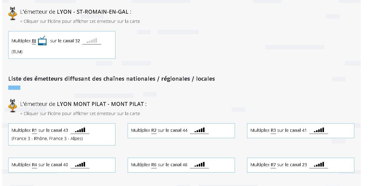

Messagepar chris3842 » 18 Déc 2019 17:56
kiki37 a écrit:
Peux tu faire les tests de réception indiqués ici et nous communiquer les résultats
chris3842
Messages: 11
Inscription: 17 Déc 2019 15:13
Re: Problème réception (TV sur Mont-Pilat (42))
Messagepar kiki37 » 18 Déc 2019 18:21
la réception a l'air bonne dans l'ensemble, commence par remplacer ce répartiteur comme je l'ai dis :wink:
