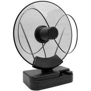

Pourrais-tu nous faire une photo de ton antenne intérieure?
Pour dépanner , saches qu'il y a chez Brico Dépot à Annemasse une antenne de caravane à 19€ tout inclus (antenne + ampli + 5 mètres de câble) qui pourrais sûrement te permettre de recevoir la TNT française , cette antenne ressemble à ça:

Messagepar garfcan » 24 Mar 2014 22:24
Vu 654 fois
la voilà !

Messagepar julien74 » 24 Mar 2014 23:13
Tu peux simplement la poser sur une étagère... :wink:

garfcan a écrit:Bon j'ai réussit à avoir quelques chaines dans la 2ème pièce (fenêtre direction annemasse) mais qu'elle galère ! c'est très instable !
Attention pour Annemasse d, le dipôle ( le 8 ) de ton antenne intérieur doit être bien vertical.
Comme sur la photo.
