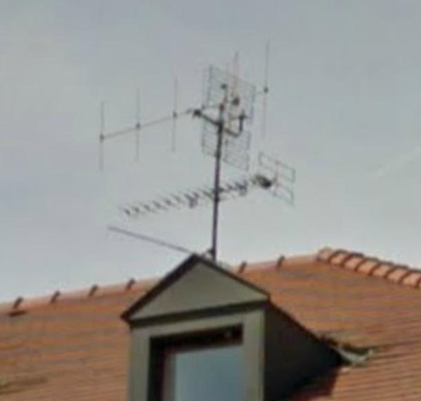

Aurais-tu la possibilité de nous faire une photo de ton antenne prise depuis ton jardin , ta terrasse ou ta rue?

Re: problème receptions toutes les chaînes tnt
Messagepar garfcan » 23 Mar 2014 12:14
voilà une photo que j'ai prise sur google maps par terrible, mais si ça vous parle !

Messagepar bernard7715 » 23 Mar 2014 15:05
Merci, pour la photo, pas très utile. Mais Julien aime avoir les photo d'àntenne
Vue que cela fonctionnaît avant, ce n'est pas au niveau de l'antenne que la panne se situe..
