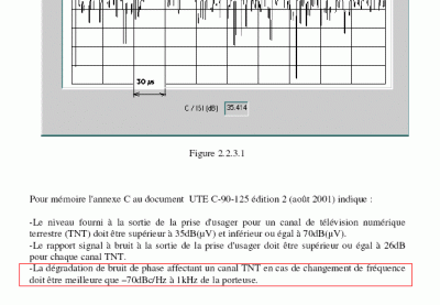

Sur un antenne collective avoir un niveau signal trop élevé est anormale.
Elle doit être comprise entre c'est valeurs
http://images.imagehotel.net/?24apm37yzc.gif
Si c'est en dehors de ce gabarit, c'est que l'installation collective est mal équilibre. A faire corrigé par le responsable de la copropriété.
En attendant tu peux essayé des atténuateur. Mais a mon avis c'est l'installation n'est pas jour pour le nouveau plan fréquence.
Dans le commerce on trouve des atténuateurs fixe de 6, 10 et 20 db (quelques € pièce) ainsi des atténuateurs réglable de 0 a 20 db ( a une vingtaine €)
Pour les atténuateurs peuvent se cumulé sans problème. La valeur final d'atténuation est la somme des atténuateur. Par ex. 6 + 10 = 16 db d'atténuation.

Peu importe, ou tu te trouve par rapport a l'antenne ;dans une installation collective le plus proche comme celui qui est le plus éloigné de l'antenne. Car la norme impose le même niveau et qualité de signal sur toute les prises de l'installation.
