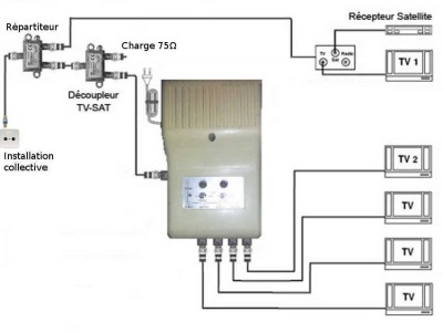

Messagepar bernard7715 » 27 Fév 2012 04:17
En gardant ton ampli actuelle, tu as juste acheter un coupleur/découpleur Antenne terrestre/satellite http://www.2galli.fr/boutique/fiche_produit.cfm?ref=CoupleurSATTER&type=10&code_lg=lg_fr&num=71
Répartiteur SAT/TV http://www.2galli.fr/boutique/fiche_produit.cfm?ref=REP2&type=10&code_lg=lg_fr&num=71
Charge 75 ohms http://www.2galli.fr/boutique/fiche_produit.cfm?ref=VSE75F&type=26&code_lg=lg_fr&num=71
Tu n'es pas obligé de mettre un tv a chaque sortie comme sur mon dessin :wink:

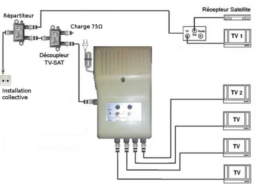

Messagepar Jannet Vista » 29 Fév 2012 21:31
Merci à vous et à Bernard en particulier
Vous trouverez ci-joint le croquis qui correspond à ma configuration actuelle :
Bien à vous.
