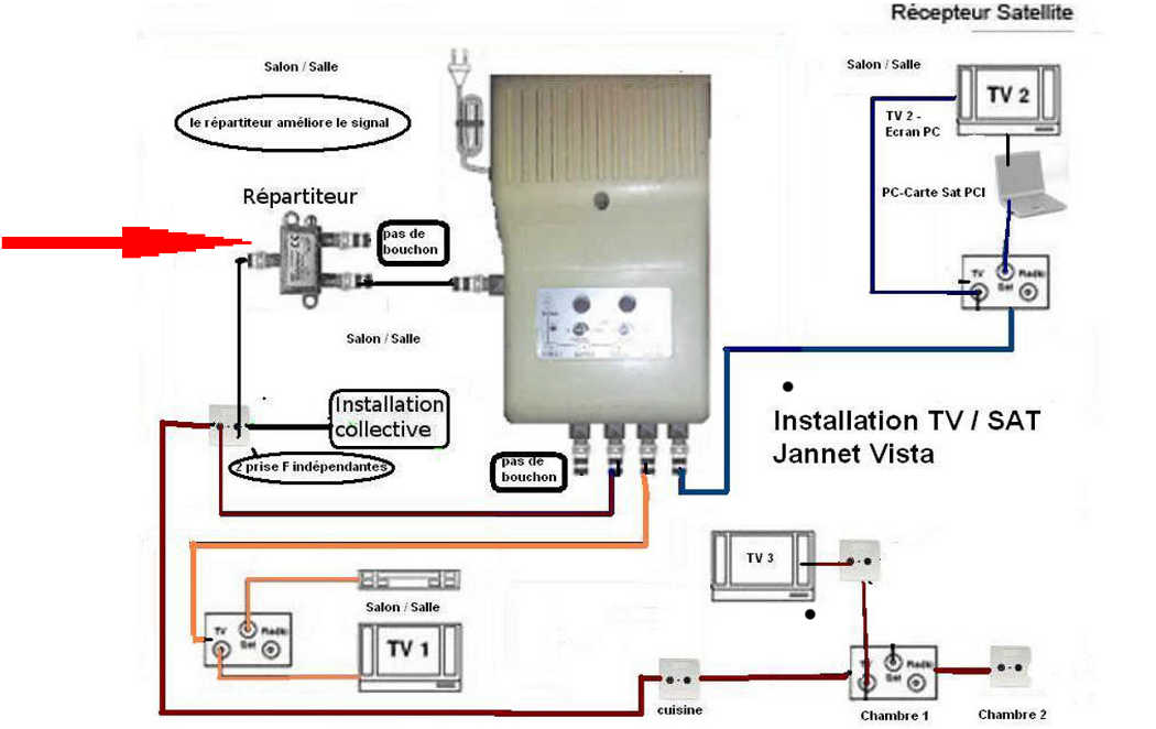

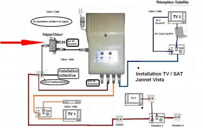

Pourquoi ce répartiteur (flèche rouge)a t'il été installé

bernard7715 a écrit:Pourquoi ce répartiteur (flèche rouge)a t'il été installé ?
Juste pour perdre 4 dB :!: :oops:

Messagepar Jannet Vista » 03 Mar 2012 12:01
Bernard : je ne vois pas où sont les corrections apportées par rapport à mon mon schéma actuel
en effet, ce croquis correspond exactement à mon installation actuelle
j'ai juste remplacé le répartiteur d'origine par un neuf mais sans succès
par contre, il y a 2 choses à signaler :
1) dans la chambre 2 : pas de france 3, france 5 et quelques autres qui doivent se trouver sur la même bande , idem quelquefois sur les TV 1 et TV 2
2) salon / salle : le fait de bouger le répartiteur et les câbles provoque un yoyo immédiat dans le signal (tout ou rien)
j'ai sans doute aussi un problème de rayonnement électromagnétique à la source qui provoque ces dysfonctionnement
je vais quand même revérifier tous mes câbles une nouvelle fois mais ils sont normalement bien montés

Messagepar marceljack » 03 Mar 2012 18:11
Jannet Vista a écrit:Bernard : je ne vois pas où sont les corrections apportées par rapport à mon mon schéma actuel
Le schéma corrigé est celui de video 33 (modifications de câblage en rouge) ou le mien (c'est exactement le même mais schématisé) un ou deux posts avant la réponse de Bernard qui n'a pas jugé utile de redire la même chose une 3ème fois.
STP, fais l'effort de lire les réponses de TOUS ceux qui s'intéressent à ton cas :!: :wink:
La principale modification à faire est de ne plus utiliser l'amplificateur pour le satellite, donc monter l'ampli sur la sortie TV de la prise d'arrivée et le récepteur SAT sur la sortie SAT.
Jannet Vista a écrit:j'ai juste remplacé le répartiteur d'origine par un neuf mais sans succès
Mais à quoi sert ce répartiteur (question de Bernard ...) puisqu'il n'y a qu'une sortie utilisée ?
Un répartteur à 2 sorties atténue le signal d'au moins 4 dB.

Je t'avais demandé d'essayer avec un seul téléviseur et un seul récepteur sat branchés à l'arrivé de l'antenne collective (notamment pour voir si le satellite perturbe la TNT dans ce cas). Si cela ne fonctionne pas correctement à ce niveau, tu pourras faire toutes les modifs de câblage que tu veux, çà ne servira à rien.

Messagepar Jannet Vista » 03 Mar 2012 22:27

l'installation a été modifiée conformément au croquis de vidéo-33, le récepteur sat fonctionne bien mais toutes les chaînes qui se trouvent en bandes basses sont absentes, c'est-à-dire toutes les chaînes régionales de Fr3, France 5, LCP et France Ô (toutes en R1, canal 37 et en polarisation H)
le répartiteur semblait me donner un peu plus de signal mais il apparaît que c'est le contraire ; celui-ci a donc été retiré de l'installation comme le propose vidéo-33

j'ai essayé, comme tu me l'as demandé, à partir avec de la prise TV-SAT du salon, récepteur satellite branché, et toutes les chaînes fonctionnent parfaitement, aussi bien avec la TV qu'avec le récepteur SAT

Messagepar Izentrop » 04 Mar 2012 00:43
Tu n'as plus qu'à appliquer à la lettre le shéma proposé par Vidéo 33 ou Marceljack sans le répartiteur inutile; régler chaque sortie d'ampli de façon à avoir le maximum de qualité de réception sur les téléviseurs et ça devrait tourner.
La sortie cuisine/ chambres sera à régler pour une bonne qualité dans les chambres et au besoin mettre un atténuateur sur la TV cuisine. Si le signal est insuffisant dans les chambres, il faudra ajouter un ampli de ligne en sortie de cuisine.
Il faudra aussi vérifier la connectique du cable reliant la prise TV du salon à l'entrée de l'ampli :wink:

Messagepar Jannet Vista » 04 Mar 2012 09:08
poillaineux a écrit:Bonjour,
le croquis proposé par vidéo-33 et marceljack a été appliqué à la lettre ; le meilleur signal est obtenu en positionnant les vis de réglage "satellite" (qui ne sert plus à rien) et terrestre au minimum ; à ce stade, je ne peux obtenir qu'un signal faible (le bargraphe de la TV 1 est au maximum de couleur orange) sur les chaines Fr3, France 5, LCP et France Ô qui sont toujours très instables
j'ai exactement le même souci sur la TV 2 (salon-salle) et la TV 2 (chambre 1) avec la réception des chaînes Fr3, France 5, LCP et France Ô ; si j'ai besoin d'un atténuateur, je souhaiterai avoir un lien pour en commander un de bonne qualité
je n'ai aucun souci au niveau des câbles que j'ai dû vérifier x fois

Messagepar marceljack » 04 Mar 2012 11:11
Si le signal terrestre est bon à l'arrivée dans l'appartement et mauvais après amplification et distribution et si tu es sûr de ton câblage, je pense que c'est soit ton ampli qui a un problème, soit le fait que tes prises montées en cascade ne sont pas vraiment prévues pour et créent des désadaptations d'impédance sélectives (qui peuvent affaiblir plus le canal 37 que les autres), soit les deux :!:
Dans ce cas puisque tu n'utilises que 3 prises pour le moment, je te suggère de condamner les prises inutilisées en remplaçant celle de la cuisine par un raccord "F" et en débranchant le câble qui alimente la chambre 2 dans la prise de la chambre 1 (voir schéma).
Si çà se trouve, tu n'aurais peut-être plus besoin d'ampli dans ces conditions et un répartiteur à 3 sorties suffirait peut-être.

Messagepar bernard7715 » 04 Mar 2012 13:37
Le fait d'atténué le signal de 4db (l'ajout du répartiteur) me fait pensé a une saturation de l'ampli.
D'où sont probléme sur le R1 ( FRANCE 2 SD , FRANCE 3 BOURGOGNE , FRANCE 3 FRANCHE-COMTE , FRANCE 5 , LCP et FRANCE Ô)
Ce niveau un peu élevé serait normal a l'arrivé antenne du logement, puisque l'installation comporte des prises antennes en séries.
Comme explique poiilaineux; il faut réglé l’installation pour avoir le maximum de qualité signal. C'est a dire ajusté le gain de l'ampli pour que la qualité signal soit proche de 100% ou de 0 de taux d'erreur et surtout que le niveau signal ne dépasse pas 75 a 80%.
C'est informations sont fourni par les récepteurs TNT. Pour afficher ces donnés, tu a une touche info sur la télécommande.
Si ce n'est pas le cas, le plus souvent ces informations dans le menu recherche de chaine manuelle.
Par contre c'est soit le taux d'erreurs,c'est soit un barregraphe en % pour la qualité du signal. Cela dépend du constructeur du récepteur.
