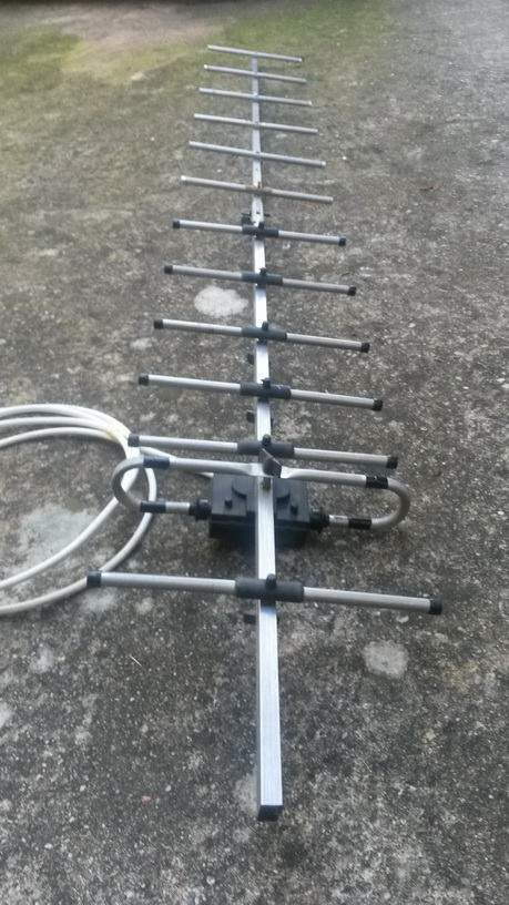

Pour mon antenne vhf trop tard , la yagi est finie , je dois encore faire un balun 300 à 75 ohm car son dipôle est en 300.(image301)
Me reste à trouver pourquoi le signal et la qualité sur le R2 bouge sans cesse, peut être du à un arbre ou obstacle lointain.
Le problème pour orienter l'antenne il faut que je mette une échelle appuyée sur le mat et la toiture donc assez acrobatique. :?
IMG_301.jpg -->

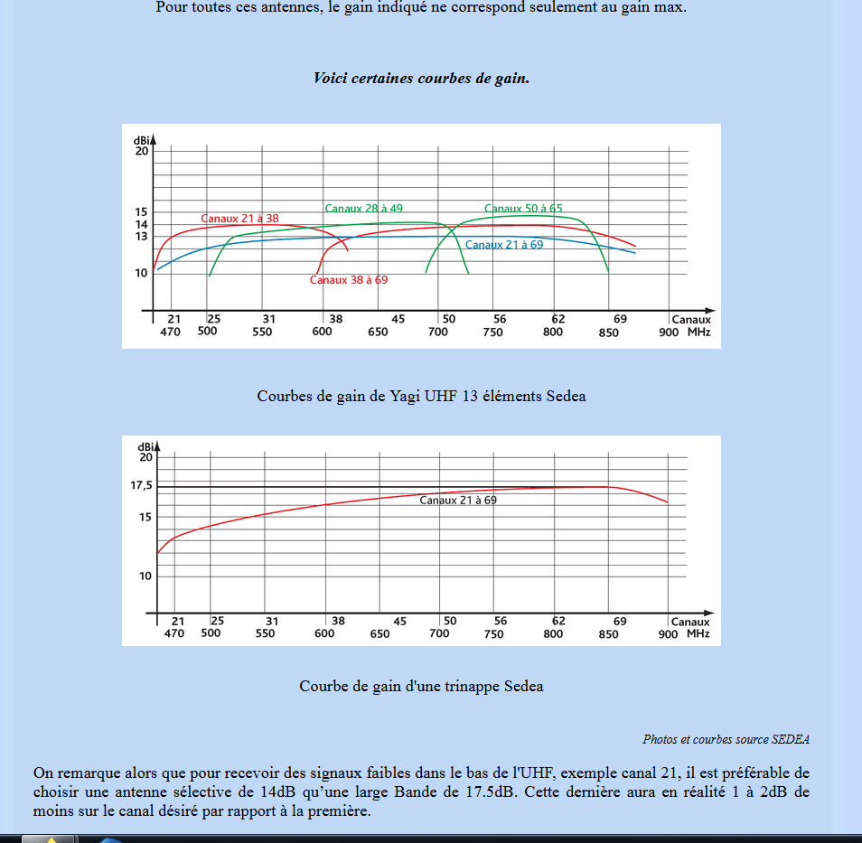

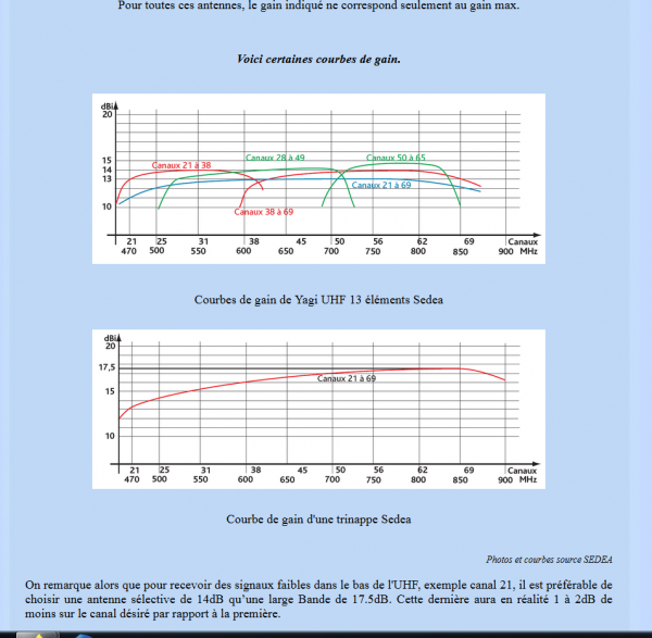

jeanmtp a écrit:Bonjour,
dans ta situation,voilà une antenne qui résoudrait tes problèmes radicalement:
https://www.amazon.fr/Antenne-dalimenta ... ics&sr=1-1,
avec son préampli "intelligent"intégré au dipôle.
gain antennes.PNG -->

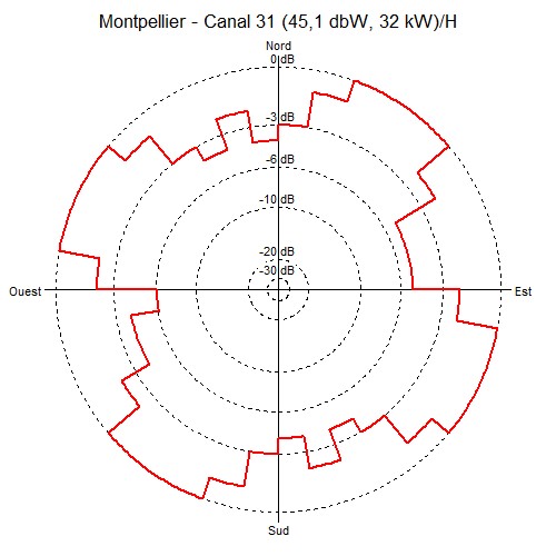

julien74 a écrit:C'est bien ce que je pensais, en fait si j'en crois tes constatations, le CSA autorise le R2 à émettre en théorie avec une puissance maximale sur Montpellier désormais depuis ces dernières années mais en réalité le R2 ne souhaite pas forcément utiliser cette puissance maximale donc elle utilise toujours la puissance moyenne d'origine.
La dernière base de données publié par le CSA en date de juillet 2020, Montpellier est donné avec un PAR max de 32 kw.
Mais pas dans toutes les directions (voir le diagramme du R2 ci dessous),
Qui plus est tony3008 se trouve dans un angle ou il y a une restriction de près de 6db
Vu 1145 fois
:arrow: PAR = puissance apparente rayonnée
