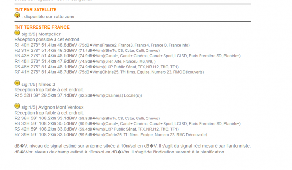

attachment=1]mon signal tnt.PNG[/attachment]
mon signal tnt.PNG -->

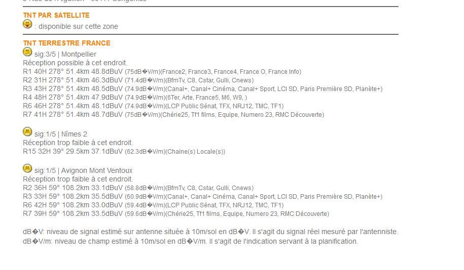

Merci pour vos réponses , signal mont Ventoux de 1/5 depuis ma maison voir image tnt test, je suis entouré de collines , peut etre Marseille car tout le bord du village est sur Marseille mais notre lotissement est dans une cuvette entourée de montagnes, seule vue dégagée est sur Montpellier. l'A9 est à 10 km en effet on capte plusieurs émetteurs car la vue est dégagée.

Ne pas prendre en compte la note indiquée sur le site de test TNT, c'est une note indicative qui ne reflète pas exactement la réalité, le site de test est très pratique mais il ne peut pas refléter exactement ce que tu captes réellement sur ta commune: des émetteurs que tu peux capter ne figurent pas forcément et à l'inverse tu peux voir apparaître des émetteurs que tu ne captes pas en réalité, il n'est pas fiable à 100%.

Non , Mont Bouquet signal très faible, déjà testé, je vais tenter le Mont Ventoux mais j'ai une colline devant aussi, on sait jamais vu que je capte un signal par l'arrière de l'antenne.D'après le site CSA les emetteurs que je peut capter sont Montpellier signal 3/5 sauf R2 qui a un signal de 2/5,Marseille grande étoile signal 2/5, Alès Mont Bouquet signal 2/5,et Avignon Mont Ventoux signal 2/5 partout.

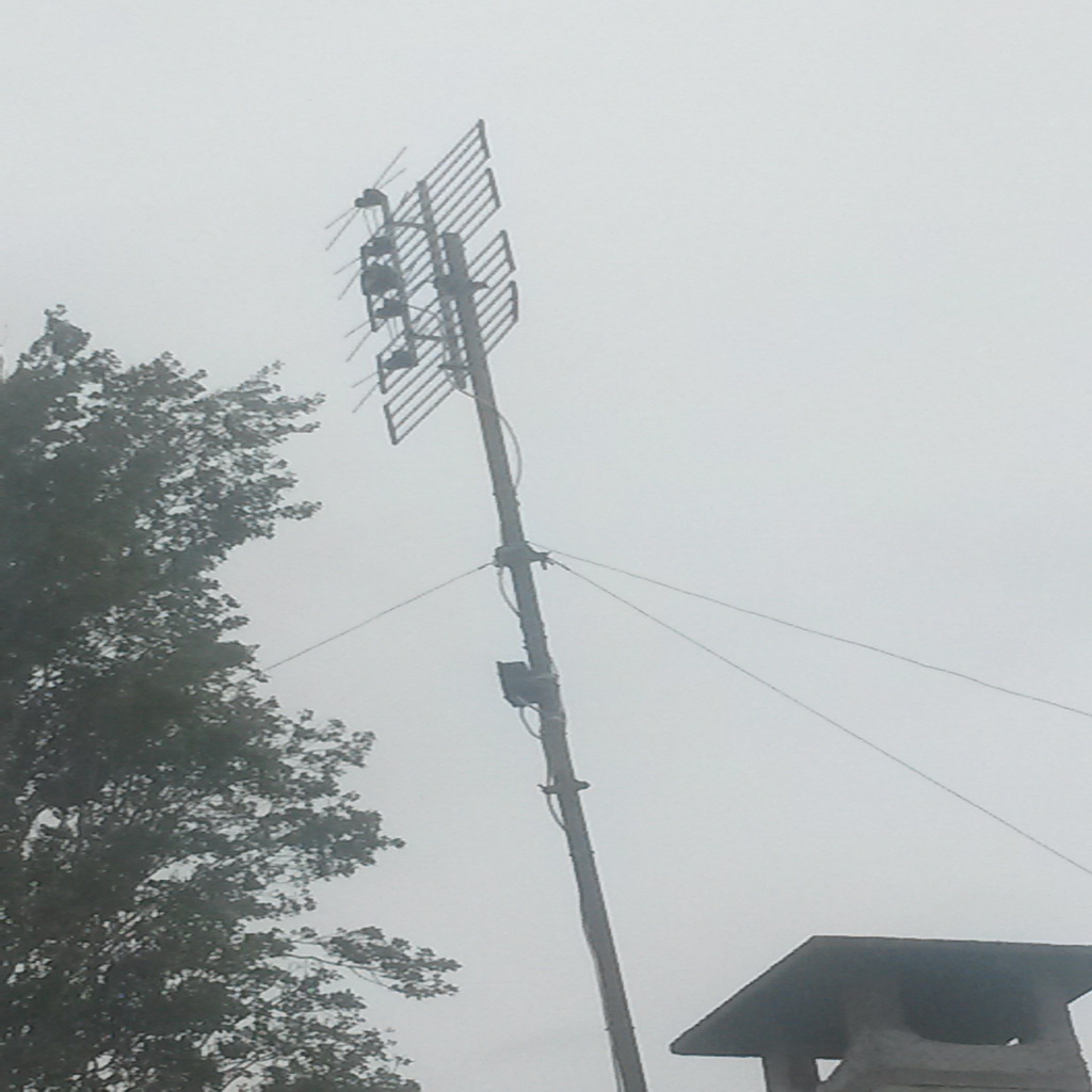

Pour améliorer la réception du Ventoux ce que tu peux faire c'est faire en sorte de pointer ton antenne non pas pile en face en direction de la colline qui bouche la vue vers le Ventoux mais pointer ton antenne légèrement au-dessus de cette colline, ainsi tu auras une petite amélioration dans ta réception du R2.
Le bouton de gain de ton pré-ampli est réglé au maximum?
Tu as une route qui passe devant ta maison?
Les mosaïques peuvent être provoquées par le passage d'un scooter sur la route, si le moteur provoque des parasites ils sont reçues par ton antenne et ça provoques des mosaïques, de même en cas d'orage un éclair provoquera au même moment des mosaïques sur ta réception TNT.
Une tondeuse à gazon thermique, une clôture électrique, une ampoule mal réglée d'un réverbère dans la rue sont également des causes de problèmes de réception TNT mais là ça se traduira plutôt par une absence de signal plutôt que de simple mosaïques.
Ton antenne panneau à un grand angle d'ouverture, ce type d'antenne est généralement destiné à la réception en région frontalière pour capter plusieurs émetteurs en même temps sur la même antenne (l'émetteur français + l'émetteur étranger).
Ta Yagi sera + directive avec un angle d'ouverture moins grand ce qui donnera un meilleur gain et donc sans doute là aussi une meilleure réception sur le R2.

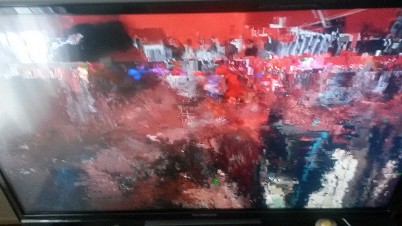

Messagepar tony3008 » 02 Oct 2020 21:29
Mon pré-ampli est à fond,je sais il peut y avoir saturation, réglé à 50% je perdais l'image.Ce soir mosaiques (voir image) , signal très faible sur le Ventoux, donc j'ai remis l'antenne sur Montpellier pour l'instant signal très bon.
En effet l'antenne a vécue elle à 25 ans.
Pour l'inclinaison vers le haut pas de réglage possible à moins de changer la fixation de l'antenne.
Il y a une route à 800 m vol d'oiseau.
IMG_20201003_151038.jpg -->
