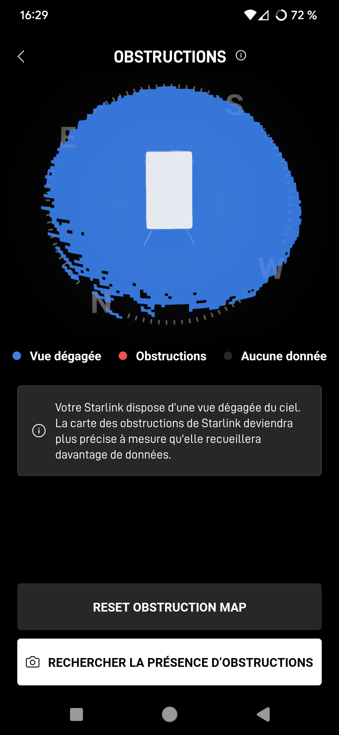

Bon OK, merci pour vos réponses à tous, il faut que je réfléchisse à tout ça et que j'essaie de trouver le meilleur compromis car si je mets la parabole en dessous, c'est sa réception à elle qui va s'en ressentir. Le mât principal et le râteau ferons indéniablement obstruction dans le lobe de réception de la parabole.
Vous pouvez voir ci-dessous ce lobe de réception:

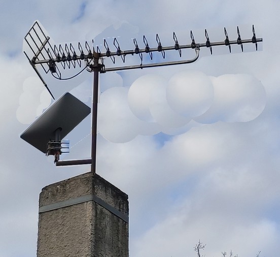

Messagepar kiki37 » 16 Mar 2024 18:35
marceljack a écrit:il faut l'écarter de manière à ce que l'antenne terrestre ne soit pas dans l'alignement de la parabole au satellite.
ça pourrait donne quelque chose comme ça

Kiki37, super photo montage, je suis désolé, j'ai dû te donner beaucoup de boulot pour faire ça.
Comme le dit etdu24, la parabole starlink "râtisse" large. Donc même sur un bras de déport, le râteau et le mât principal seront dans le champ de réception de la parabole et ils représenteront une obstruction. Bon je pinaille peut-être un peu, car cette obstruction ne se fera pas sur l'ensemble du champ de réception, mais j'ai tellement souffert de débits catastrophiques avec l'adsl, que là j'aimerais les optimiser au mieux.

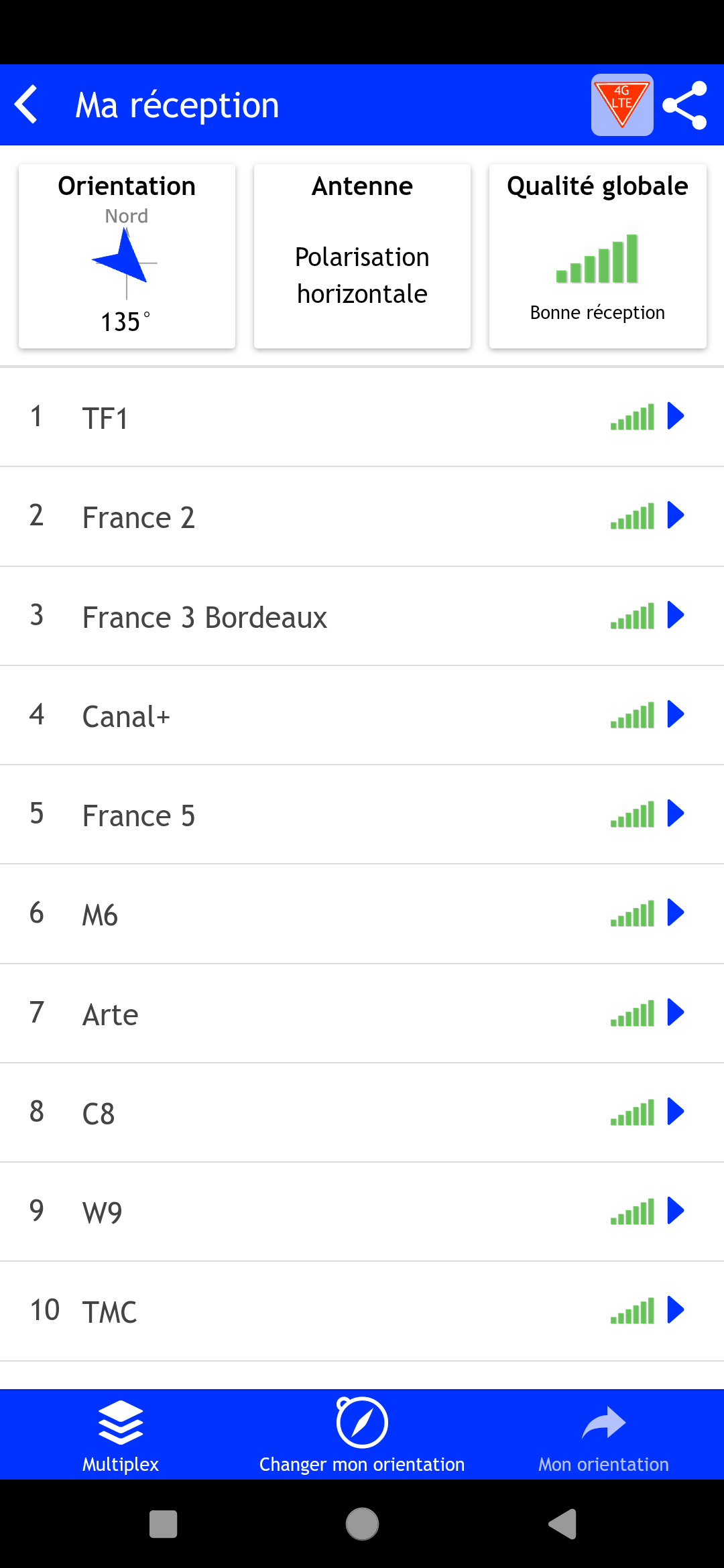

En effet, etdu24, ma réception était déjà limite avec mon râteau, j'avais même une télé il y a encore 6 mois de ça qui recevait encore moins bien que la nouvelle. Pourtant, je suis à 23 kms de l'émetteur et je suis sensé avoir une très bonne réception! Par contre, je n'ai pas de filtre 4G LTE 700/800 comme c'est préconisé.
