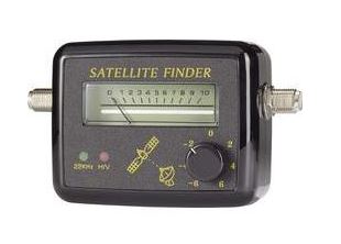

Salut , j'ai utilisé une boussole :oops: et un téléphone portable et ma femme devant le barregraphe de la tv ..... :mrgreen: " et la c'est mieux ? oui ca monte , et la ? non ca descend ! :roll: :lol:
Il faudrait un testeur a aiguille ? lequel est fiable ?

Messagepar miky01 » 19 Mar 2018 10:20
Un SATFINDER 10€ au chez LeRoiMerlin, va tres bien...
Apres tu as le matos pro, mais pas dans les meme prix.
