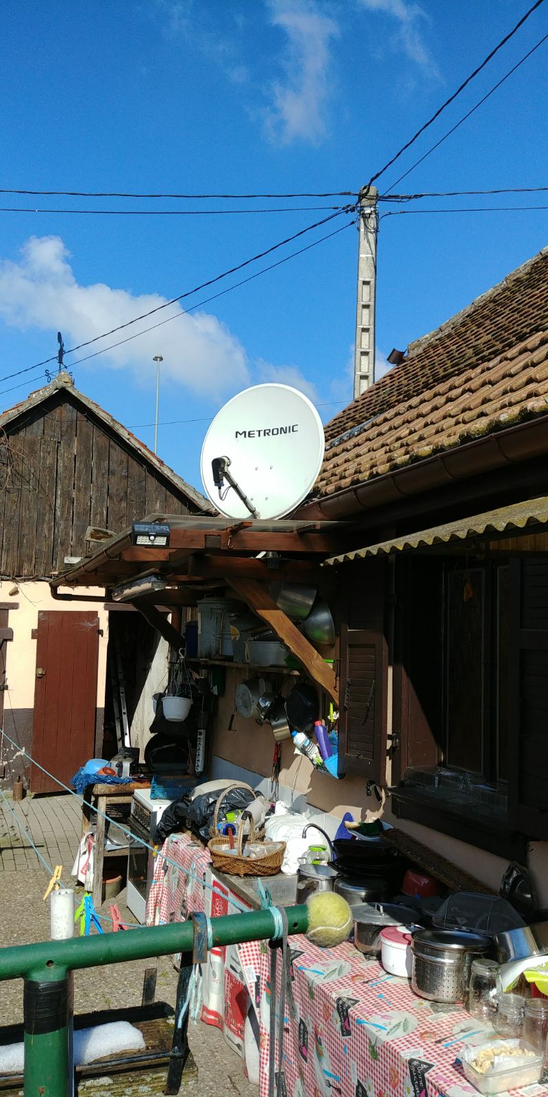

Messagepar neostouve » 21 Mar 2018 10:39
julien74 a écrit:Si tu as trouvé le satellite Astra il est inutile d'acheter le pointeur à aiguille. :wink:
Pourrais-tu nous faire une photo de ta parabole actuelle pour voir si il y a quelque chose qui cloche?
Pourrais-tu aussi nous faire une photo de la vue que tu as en face de la parabole? Car des arbres en face de la parabole peuvent affaiblir voir empêcher la réception d'un satellite.
sacré bordel , va falloir que je range ma cuisine d'été ..... :oops:
Y'a rien entre la parabole et le sat .

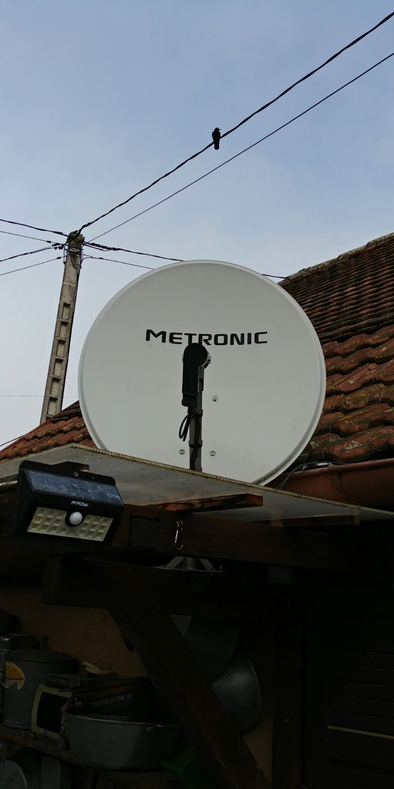

Re: Quelle parabole choisir ?...
Messagepar julien74 » 21 Mar 2018 12:51
Merci pour la photo :D
Ta parabole semble parfaite, la tête est en très bon état aussi c'est quasiment neuf.
Comment est fixée ta parabole?
Sur la photo il me semble par contre que la contre-polarisation de la tête n'est pas optimale, ainsi c'est parfait pour Fransat sur Eutelsat 5° Ouest par exemple mais pour recevoir Astra 1 ce n'est pas totalement bon ça passe quand même mais en réglant mieux que ça tu devrais mieux recevoir Astra 1.

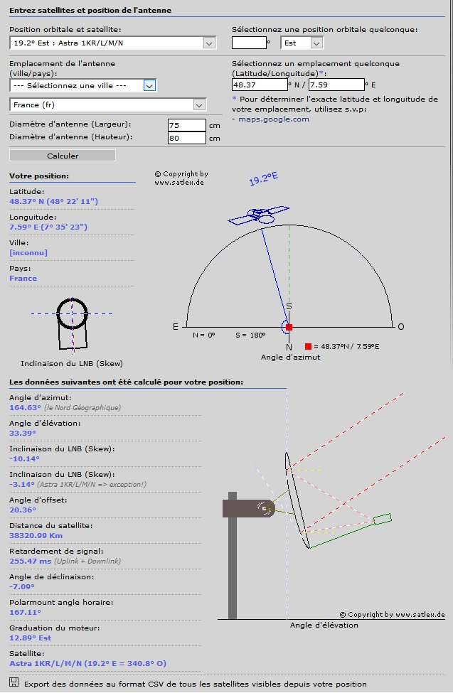

Messagepar neostouve » 22 Mar 2018 11:46
je suis pas sur d'avoir tourné la LNB dans le bon sens du coup ...
mais d'apres ce dessin je suis bien dans le bon sens a -3°

Messagepar julien74 » 23 Mar 2018 21:50
C'est dans l'autre sens, il faudrait que les 2 câbles noirs dépassent de la partie droite du bras, là c'est à gauche. :wink:
