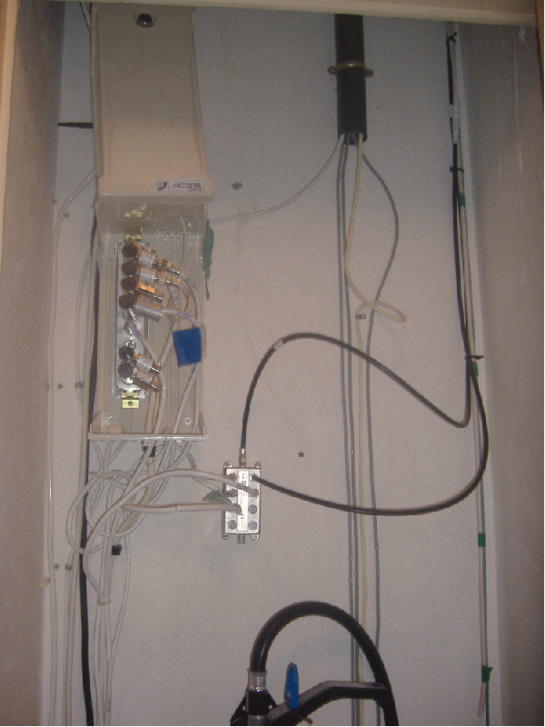

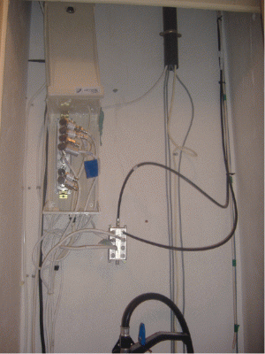

En fait oui l'immeuble est toujours cablé nc , je recois tj certaines chaines , mais une société à d'apres le représentant du syndic installé une antenne sur le toit et procédé à l'installation d'un nouveau cablage , mais mis à part les 2 boitiers que l'on voit sur les photos rien d'autre...juste un cable coaxial qui est en rouleau au rez de chaussée et qui semble descendre du toit...

sur ma premiere photo on voit les 2 boitiers: un france telecom en plastique et un repartiteur en acier à coté , je pensais que le repartiteur concernait les propriétaires qui payaient un abonnement et l'autre ceux qui n'avaient acces qu'à un bouquet de base

Messagepar vidéo-33 » 04 Nov 2010 11:22
le boitier avec les filtres c'est numéricable
l'autre boitier plus à droite et petit avec 2 câbles noirs et des prises libres c'est probablement l'antenne collective
tu dois trouver ton câble à toi ( qui doit être branché sur numéricâble ) et le changer de place
pour le mettre sur le petit boitier ( laisser le filtre ( grosse pièce ronde ) sur le boitier numéricâble ) )
si tu as du mal à suivre les câbles, tu peux débrancher empiriquement un par un les câbles
et tester le moment où tu perds toute réception chez toi , fais toi aider par qq qui reste devant le tv
et qui communique avec toi avec un talkie walkie ou un tél portable

ha d'accord je croyais que c'etait le contraire! mais bon on est 8 proprietaire et sur le petit boitier il ya un fiche sur le dessus ou se connecte un cable noir , 8 fiches sur le devant du repartiteur que je croyais destinées aux appartements mais il y a un cable noir qui se connecte dessus...(donc une place en moins), et une fiche dessous libre , peut elle etre utilisée pour connecter un appartement, merci de votre aide ci joint une photo

Messagepar miky01 » 04 Nov 2010 13:24
vidéo-33 a écrit:tu dois trouver ton câble à toi ( qui doit être branché sur numéricâble ) et le changer de place
C'est la seule facon de t'en sortire, faut faire les choses dans l'ordre...
Quand tu as identifié ta connection, tu pourras regarder ou sont racordés tes voisins qui sont sur l'antenne collective, et racorder ton cable dessus.

Messagepar julien74 » 04 Nov 2010 15:42
Si tu veux avoir les chaînes TNT SD / HD + 10 radios sur la TNT + 20 chaînes analogiques du câble , laisses ton câble raccordé à l'armoire blanche FRANCE TELECOM.
Allumes ta TV chez toi , puis déconnectes 1 câble: regardes si ta TV marche toujours (c'est pas ton câble) ou bien alors si elle ne reçoit plus rien (c'est ton câble).
Recommences jusqu'à trouver ton câble provenant de ton appartement
Une fois que tu as trouvé ton câble , vires le filtre , le filtre , c'est le truc en métal gris avec une étiquette dessus et raccordes ta prise directement à la multiprise dans l'armoire blanche FRANCE TELECOM.
Imaginons qu'un jour NUMERICABLE coupe les "vannes" dans ton immeuble (ce dont je doute fortement...) , tu peux toujours te raccorder à la multiprise en dehors de l'armoire FRANCE TELECOM.
