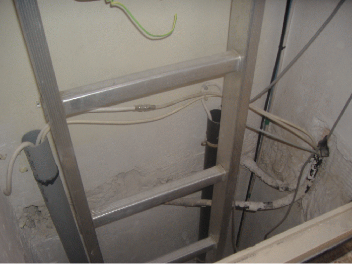

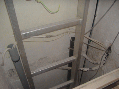

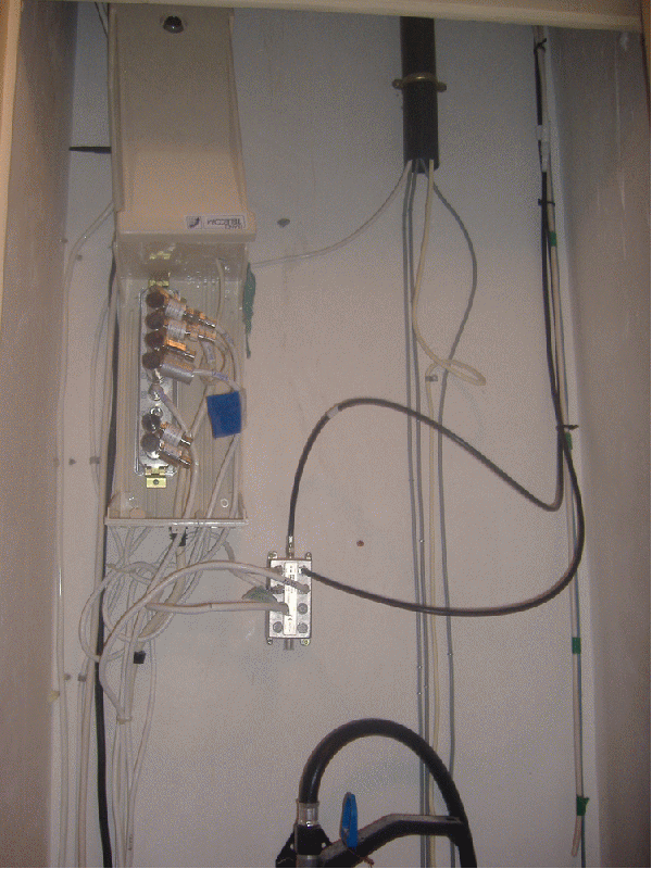

Si je veux me raccorder est ce compliqué? je suis allé dans les parties communes , j'habite au 4eme étage , rien à mon étage uniquement des cables qui montent vers le toit ou qui en descendent , mais au 2eme etage voila ce qu'il y a ( j'ai pris des photos j'espere quelles seront assez explicites!)
Si quelqu'un peut m'aider! il me fera economiser 50euros ou plus maintenant vu que j'ai laissé passer le delais! lol

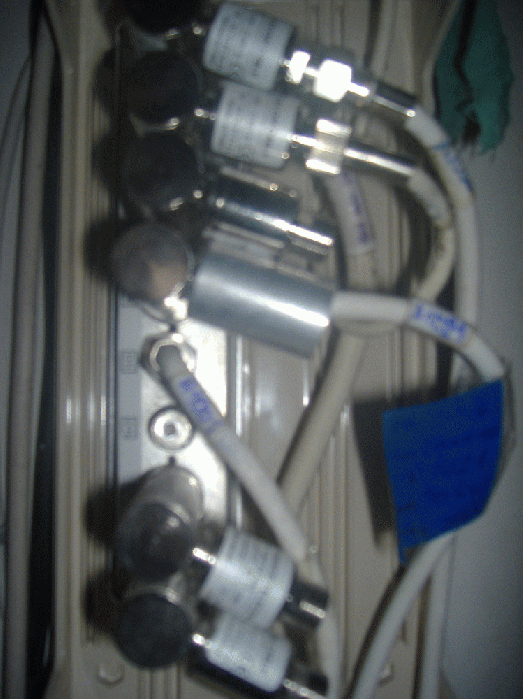

Donc il y a un gros boitier france telecom est ce la qu'il faut connecter mon cable d'antenne? et ou est ce que je le recupere? , le petit boitier métallique à coté doit etre le branchement numericable non?

Et ton cable, il pendouille sans etre branché actuellement ? va voir dans les autres étages comment c'est cablé, ils ont peux etre réutilisé le cablage NC, et juste déconecté ta ligne.

a mon etage aucun cable ne pend , enfin je ne vois pas de cable rentrer dans mon appart des cables montent et d autres descendent! je prendrais des photos de chaque etages lol

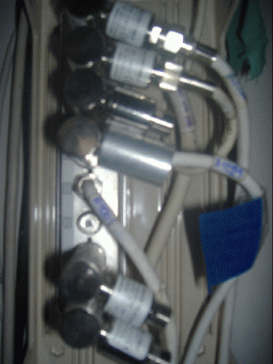

Pourrais-tu nous faire une photo de + près de ton armoire blanche FRANCE TELECOM?

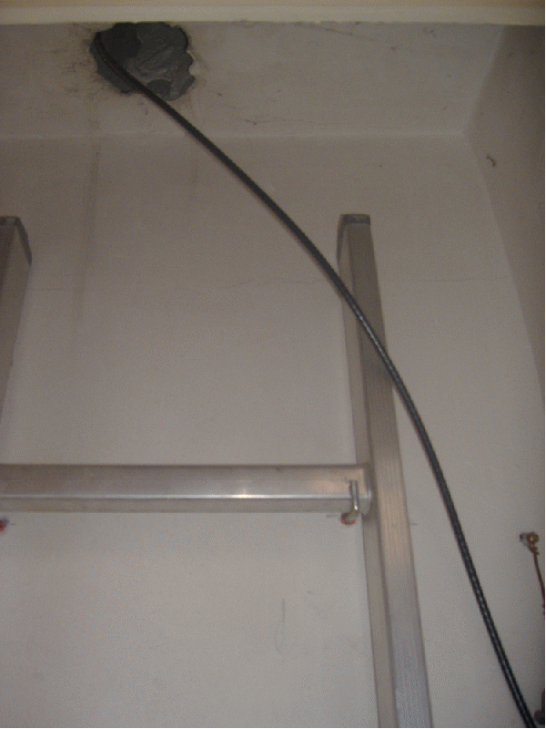

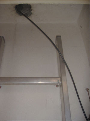

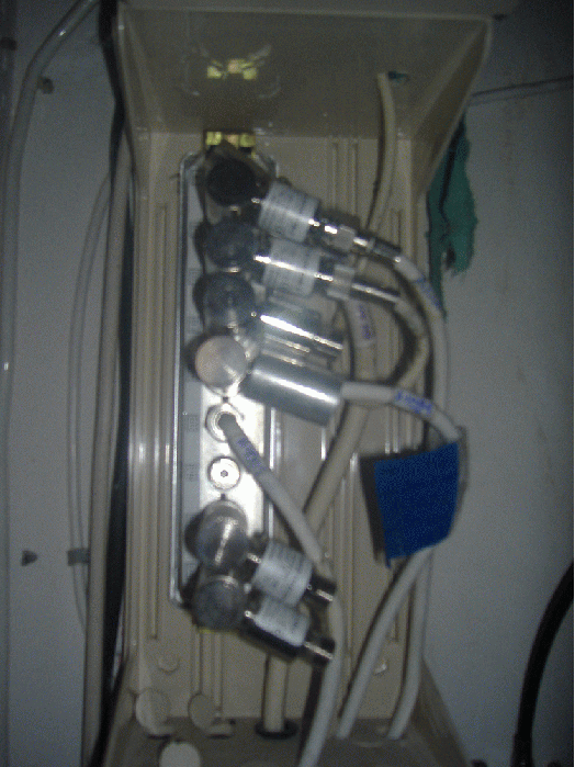

bon voila les nouvelles photos: d'abord de mon etage , je n'ai aucun fil d'antenne qui monte au toit mis à part ce cable noir sur la droite..., ensuite en bas du conduit il y a des cables blancs qui sortent de tuyaux pvc pour rentrer dans des tuyaux plus petits qui rentrent dans les murs...

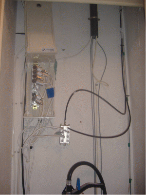

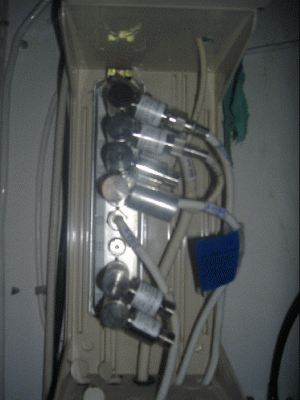

allez voila celles concernant le boitier france telecom , il n'y a que 4 cables dont un branché directement sans le genre de raccord , les 4 autres occupants semblent etre branchés sur un boitier metallique (abonnement numericable?) nous sommes 8 dans l'immeuble

Messagepar miky01 » 04 Nov 2010 11:20
J'avais pas bien compris ta question, tu as donc toujours acces a NC aujourd'hui, et tes voisins sont sur la nouvelle antenne d'imeuble ?
Comme tu as marqué que le contrat NC avait été résilé, je pensais que tu recevais plus rien...
Il doit donc y avoir effectivement 2 cablage distinct, un tout neuf pour l'antenne de l'immeuble.
La 1ere chose a faire est d'identifier le coax qui va sur ta prise, en suite on poura voir ou il faut que tu le rebranche.
