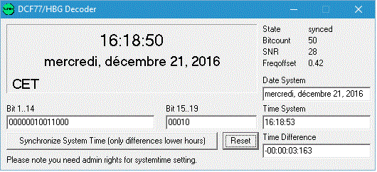

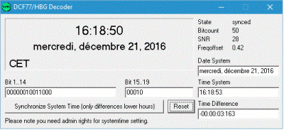

Messagepar Anonymous » 21 Déc 2016 16:18
Marc2 a écrit: Je n'ai jamais réussi à faire de même avec DCF77.
Je viens juste de tester
Non sans peine car la vraie fréquence est 77.5 KHz
Et il faut être calé a +- 1Hz
Il y a du fading car le SNR varie entre 20 et 42 dB
3 secondes d’écart avec l'horloge Internet de W10 quand même
Re: Radio France envisage l'extinction des GO et PO
Messagepar kiki37 » 21 Déc 2016 16:32
Anonymous a écrit:3 secondes d’écart avec l'horloge Internet de W10 quand même
et avec Allouis ?
