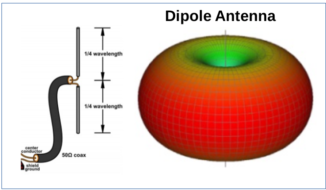

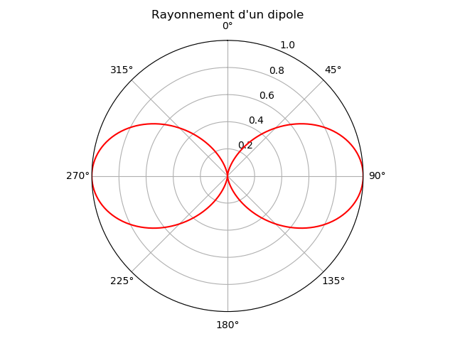

En photo le rayonnement vertical d'un dipôle. Avec un mat à l'arrière bien évidemment le lobe de rayonnement s'allonge à l'opposé du mat et se réduit côté mat.
Le rayonnement horizontal ressemble à un tore plus ou moins déformé suivant le gain de l'antenne si associé à d'autres dipôles. Voir deuxième photo.

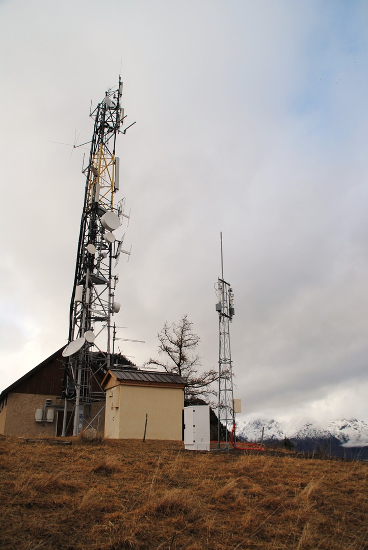

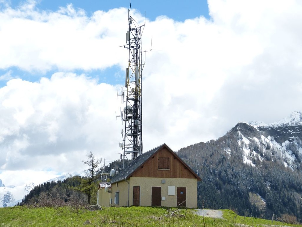

Messagepar HMT38 » 03 Nov 2024 19:45
Bonsoir à tous,
Un exemple de site TDF tv et Fm à Villard Raymond au dessus de Bourg d’Oisans en Isère (face à Alpes d'Huez, station de ski internationale). Altitude du site : 1750m, altitude de Bourg d'Oisans :720m
On voit parfaitement les deux antennes panneaux FM dirigées vers la vallée et qui diffusent la majorité des programmes Fm nationaux.
On parle donc de tilt quand l'antenne est dirigée vers une autre direction que l'horizon
Autre exemple à Boulogne sur mer avec les antennes dab plus du Mont Lambert orientées vers la ville pour ne pas "arroser" vers l'Angleterre...

Messagepar julien74 » 05 Nov 2024 13:04
Merci pour les photos :D
En contrebas il y a Bourg d'Oisans et en face c'est l'Alpe d'Huez, bizarre que les dipôles FM ne soit pas pointés en face pour couvrir l'Alpe d'Huez où il y a + d'auditeurs qu'à Bourg d'Oisans :gratt:
