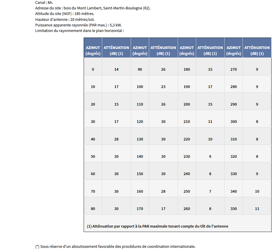

Messagepar HMT38 » 05 Nov 2024 15:47
Pour terminer sur le sujet du "TILT" d'une antenne comme évoqué pour cette radio locale, ci-joint un extrait du Journal Officiel relatif à l'émetteur Lille étendu de Boulogne Mont Lambert ou il est mentionné sous le tableau des atténuations, que la puissance rayonnée tient compte du tilt des antennes.
5 kw en direction de la ville mais avec le tilt et l’atténuation de la puissance vers l'horizon, il ne reste que 500w ou moins en direction de l’Angleterre ! Et 5 w à l'arrière des antennes !
Il y a donc une puissance rayonnée dans le plan horizontal mais aussi vertical appelé ici TILT comme évoqué dans mes précédents messages.
Je pense que certains sites non tiltés et qui posent des problèmes de brouillages à grande distance vont finir par devoir modifier le réglage de leurs antennes.

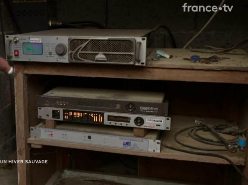

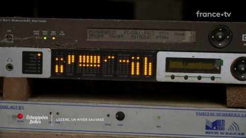

Messagepar tvignaud » 08 Mar 2026 11:18
Prunelle a écrit:L'émissions "Echappées Belles" de ce samedi 07 mars (France 5) avait comme sujet la Lozère et un passage était consacrée à Radio Margeride!
Merci pouir l'info, quelques images... Visiblement l'émetteur visité, parmi les 4 qu'utilise la radio serait celui de Fournels - Termes, Fenestres sur 98,5 MHz avec 1 kW
Vu 330 fois
Vu 330 fois
Vu 330 fois
Vu 330 fois
Messages: 1969
Re: Radio Margeride 107.7
Messagepar Prunelle » 08 Mar 2026 20:04
Effectivement, c'est bien le site du 98.5 qui a été montré, je ne savais pas que Radio Margeride tournait avec Sound4 en traitement de son.
