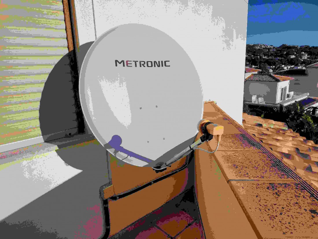

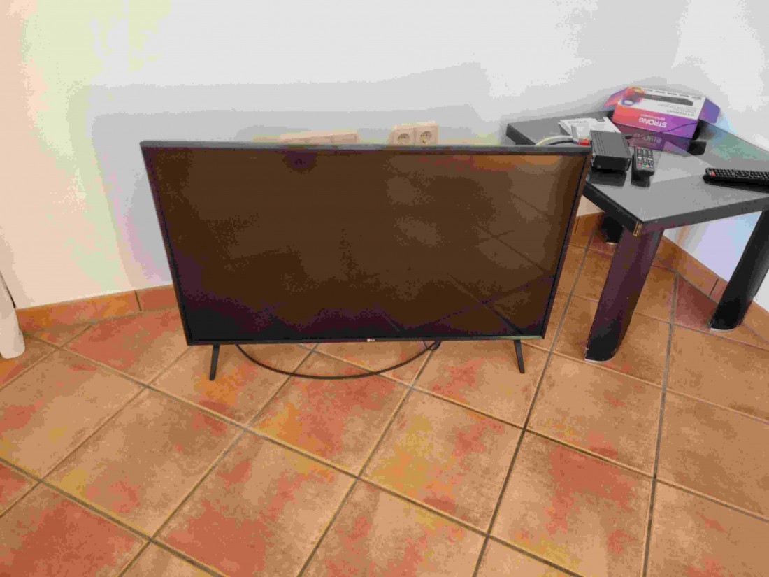

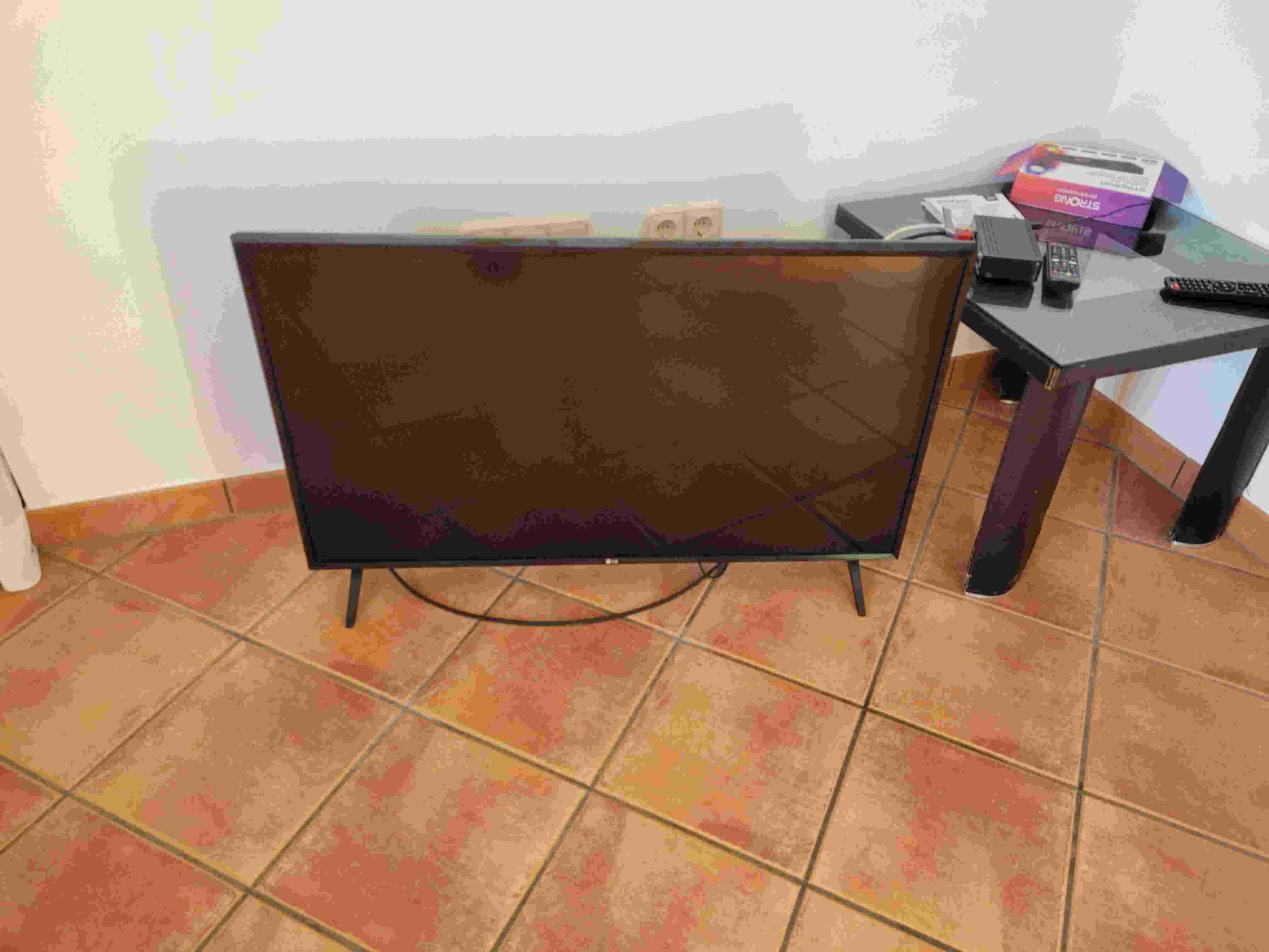

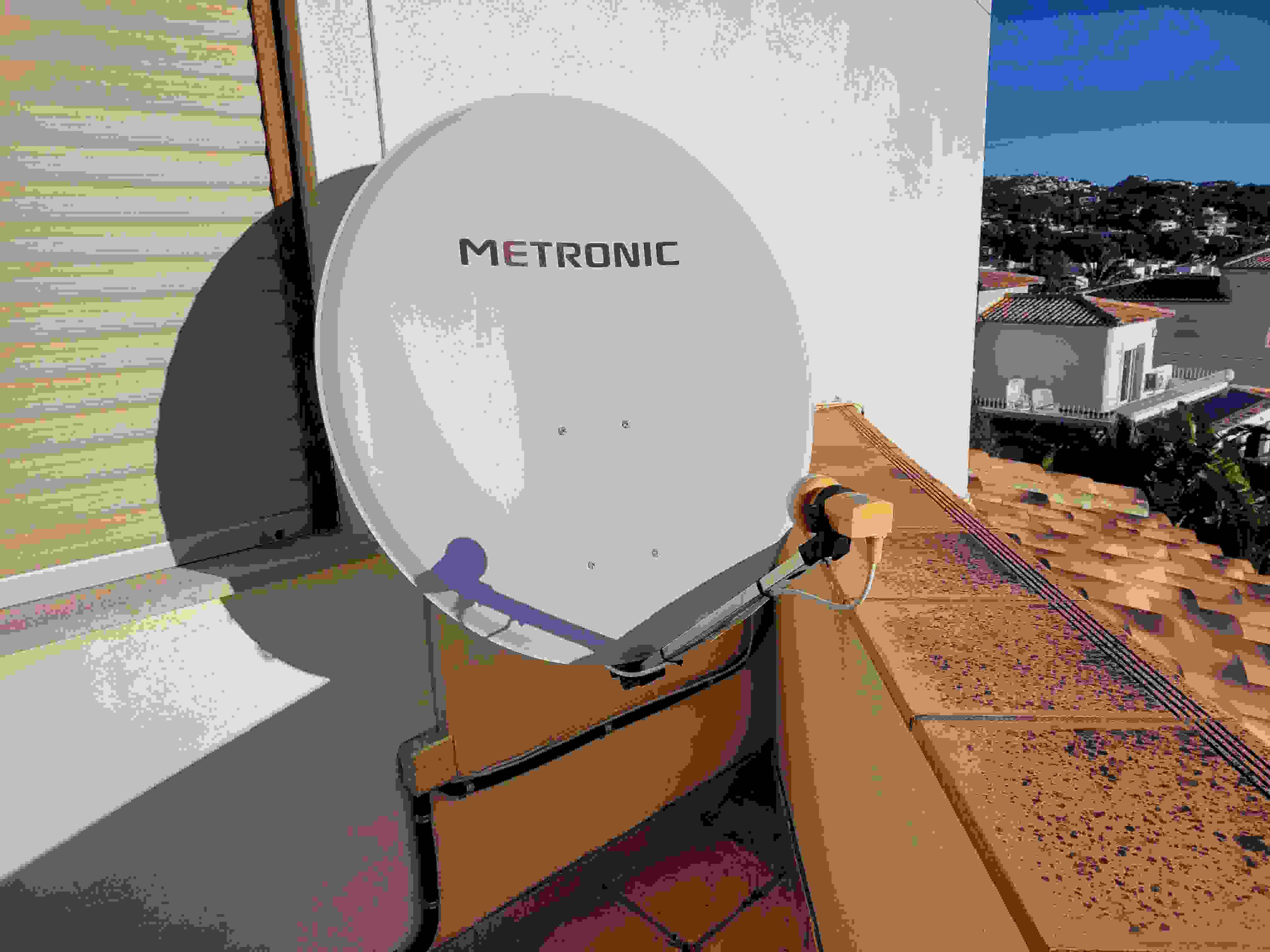

Je suis à côté d'Alicante, et j'essaie de connecter ma TV LG ( 43UK6300 TV LED 4K UHD 108 cm (43") - SMART TV - décembre 2018), avec une antenne parabolique Metronic,

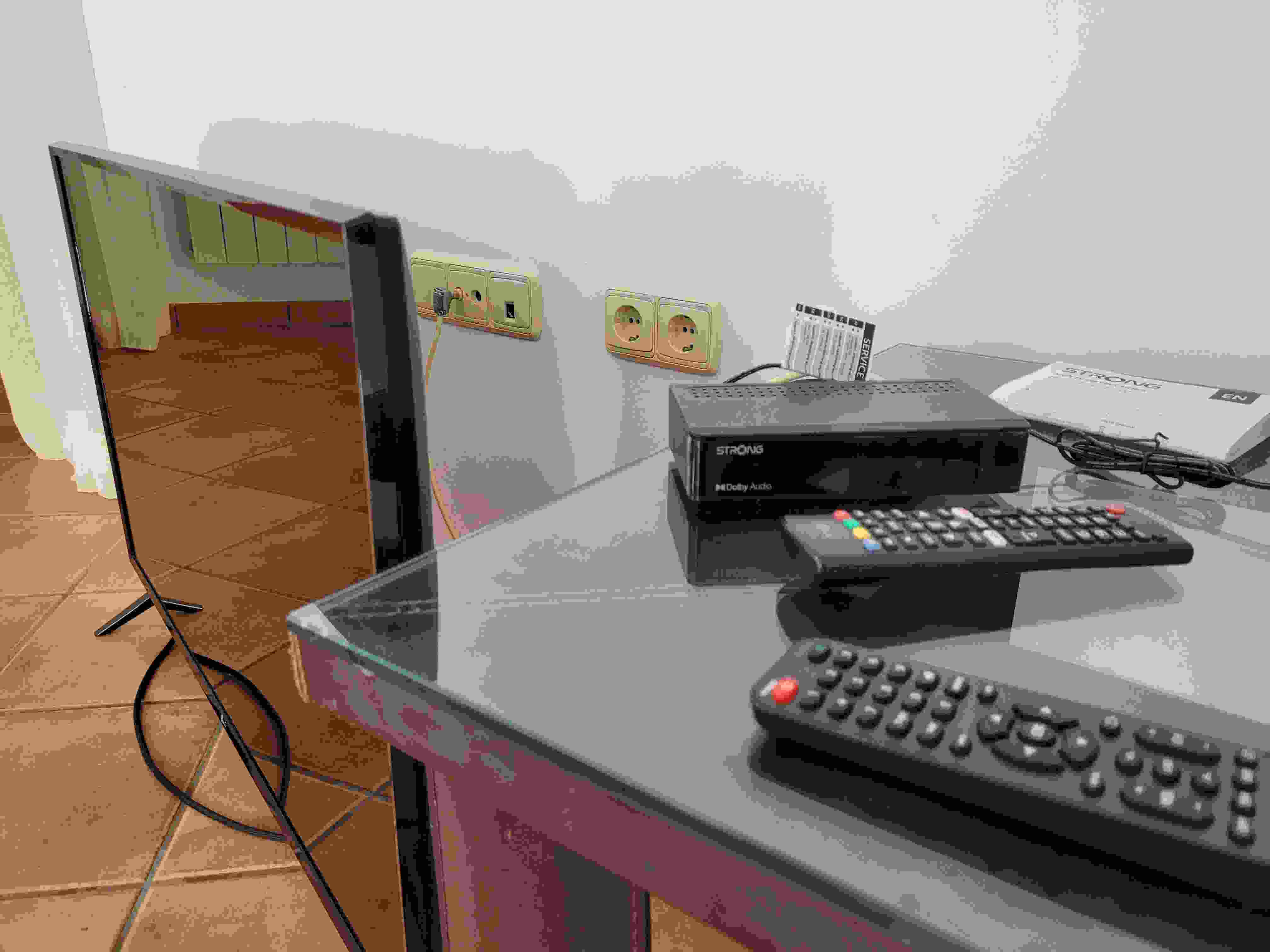

j'ai un décodeur STRONG (STRONG SAT STRONG SRT7030, Scart, HDMI, Coaxial, SAT, 300),
j'ai deux prises dans le mur dont une qui est reliée à l'antenne (mais je ne sais pas laquelle)
J'ai essayé de connecter le tout pour recevoir la TNT française, sans réussite.
Je suis plus que novice en technique TV et électricité, et j'espère vous avoir donné assez d'infos et de précisions pour résoudre mon problème de réception

Pour en revenir a votre installation, savez-vous sur quel satellite est pointé la parabole ? En Espagne le principal bouquet satellite payant "Movistar Plus+" est sur Astra 19,2°E, donc sauf cas particulier il est fort probable que ce soit celui la qui soit pointé.
Donc vous pouvez essayer de faire une recherche manuelle sur une des fréquences du satellite avec le récepteur (sur Astra 19.2 TV5Monde Europe et France 24 sont sur 11538 MHz Pol V SR=22000, ça vous ferra au moins 2 chaines en Français :lol: ) et essayer les différentes prises du logement pour tenter d'avoir du signal (ou sinon vous brancher directement sur la tête de la parabole).

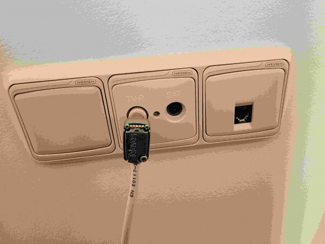

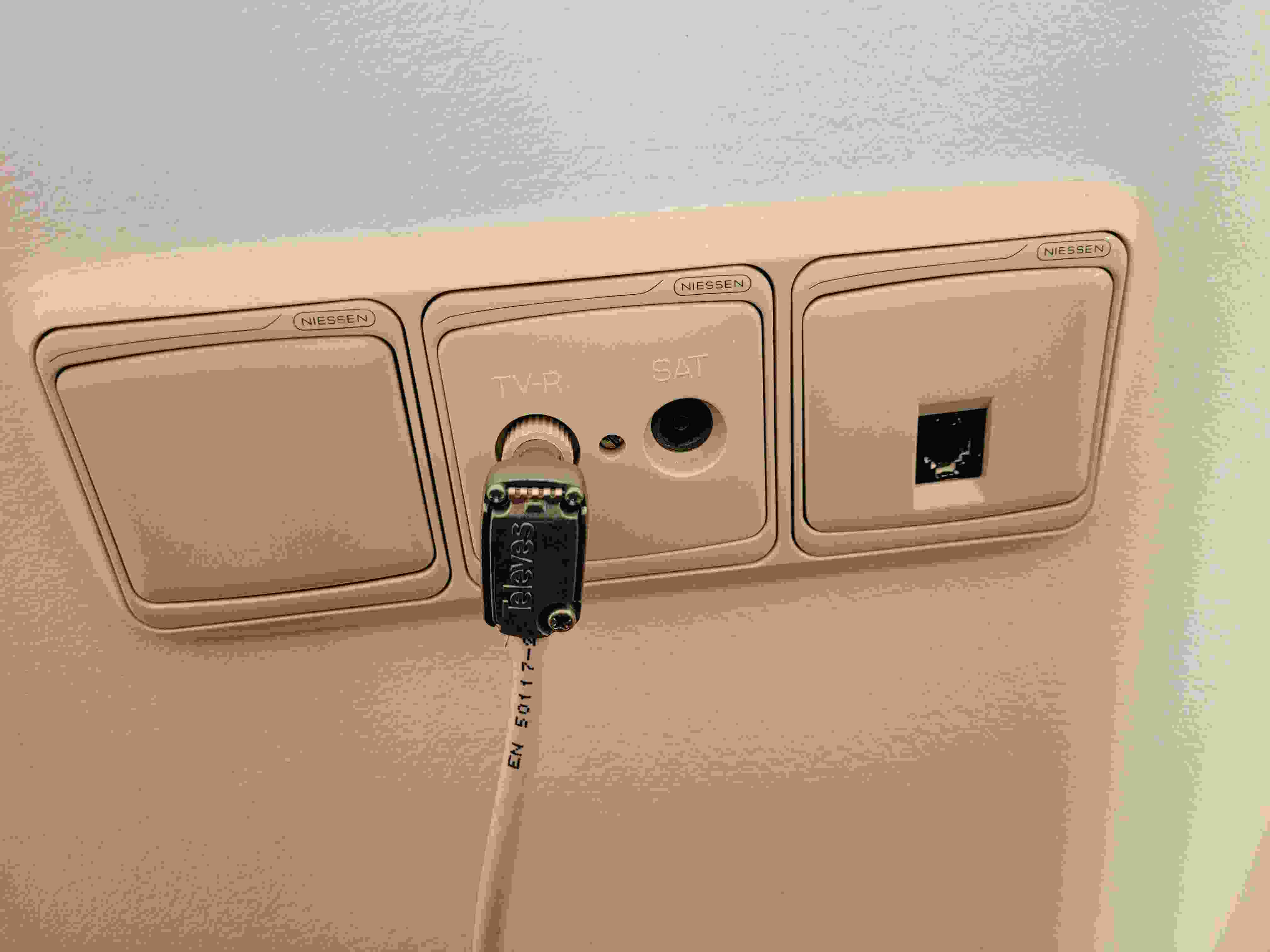

à noter que sur la deuxième photo, la prise satellite est celle de droite, marqué "SAT " . elle doit être reliée au téléviseur sur l'entrée "SAT " avec une fiche "F"
sur cette photo, c'est l'entrée de gauche "LNB satellite IN "

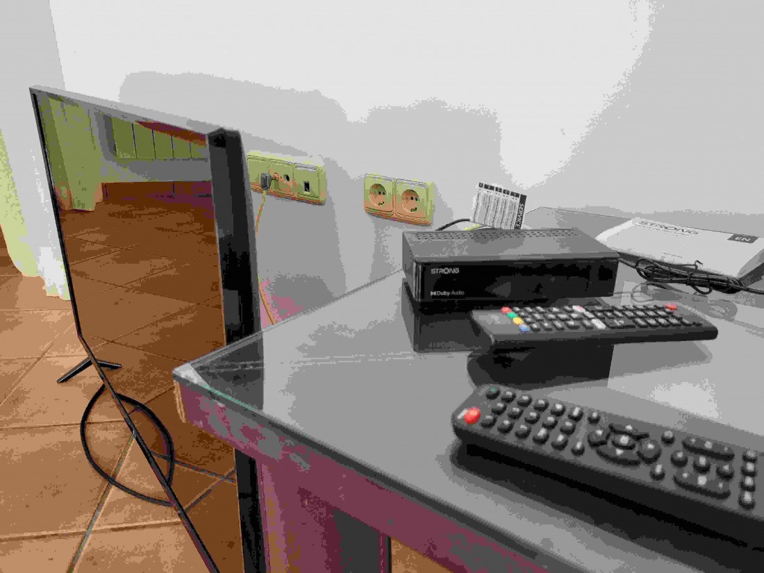

Et je viens de retrouver le deuxième decodeur, un strong TNTSAT modele SRT7406, avec également une carte puce TNT à l'intérieur (il faut que je vérifie la validité)
Je viens de brancher l'ensemble avec le cable sur la prise murale marquée SAT relié au strong, et du strong avec un cable HDMI vers la TV, et j'ai le message "court circuit antenne - svp vérifiez votre installation"
