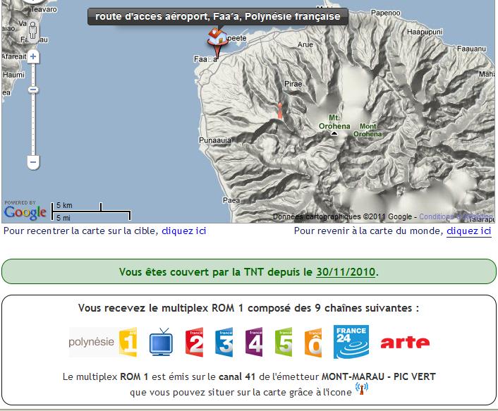

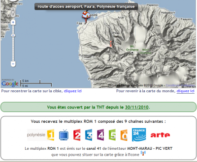

Messagepar GuyStNab » 04 Jan 2011 22:41
Bonsoir et Bonne Année 2011 :Couc:
Ton antenne pointe bien vers l'émetteur Mont Marau Pic Vert :?:
C'est celui ci qui diffuse le Multiplex TNT :wink:
Ça doit être le seul émetteur diffusant la TNT :?:
Ci dessous le résultat en indiquant Faa'a
(Cliquez sur l'image puis la flèche page précédente pour revenir au post.)
Confirmes sur quelle fréquence UHF ou Mhz tu captes le Rom 1.
Fais le test en indiquant ton adresse sur le site Tous Au Numérique http://www.csa.fr/TV_numerique/Ma_TNT_OutreMer/

Messagepar ariimoana » 05 Jan 2011 12:08
Je capte la tnt sur la fréquence 634 Mhz, donc c'est bien l'emetteur du mont Marau à ma connaissance. J'ai tourné plusieurs fois l'antenne et l'orientation sur laquelle je suis resté est celle qui capte le meilleur signal possible (35 % au max), plus à gauche ou plus à droite le signal faiblit. Ce soir minuit je suis à nouveau devant un écran qui m'affiche "signal faible ou inexistant". Demain matin je sais que comme par magie je recevrai la tnt sans problèmes avec un signal entre 20 et 35 %. Incompréhensible et déprimant. :(

Messagepar GuyStNab » 05 Jan 2011 13:50
Re,
Apparemment l'émetteur de FAA'A est en service il se situe sur le site de TATAA selon le CSA.
Le ROM1 est diffusé sur le canal UHF 52 soit 722 Mhz.
Fais une recherche manuelle sur ce canal en dirigeant ton antenne sur le site de TATAA :|
