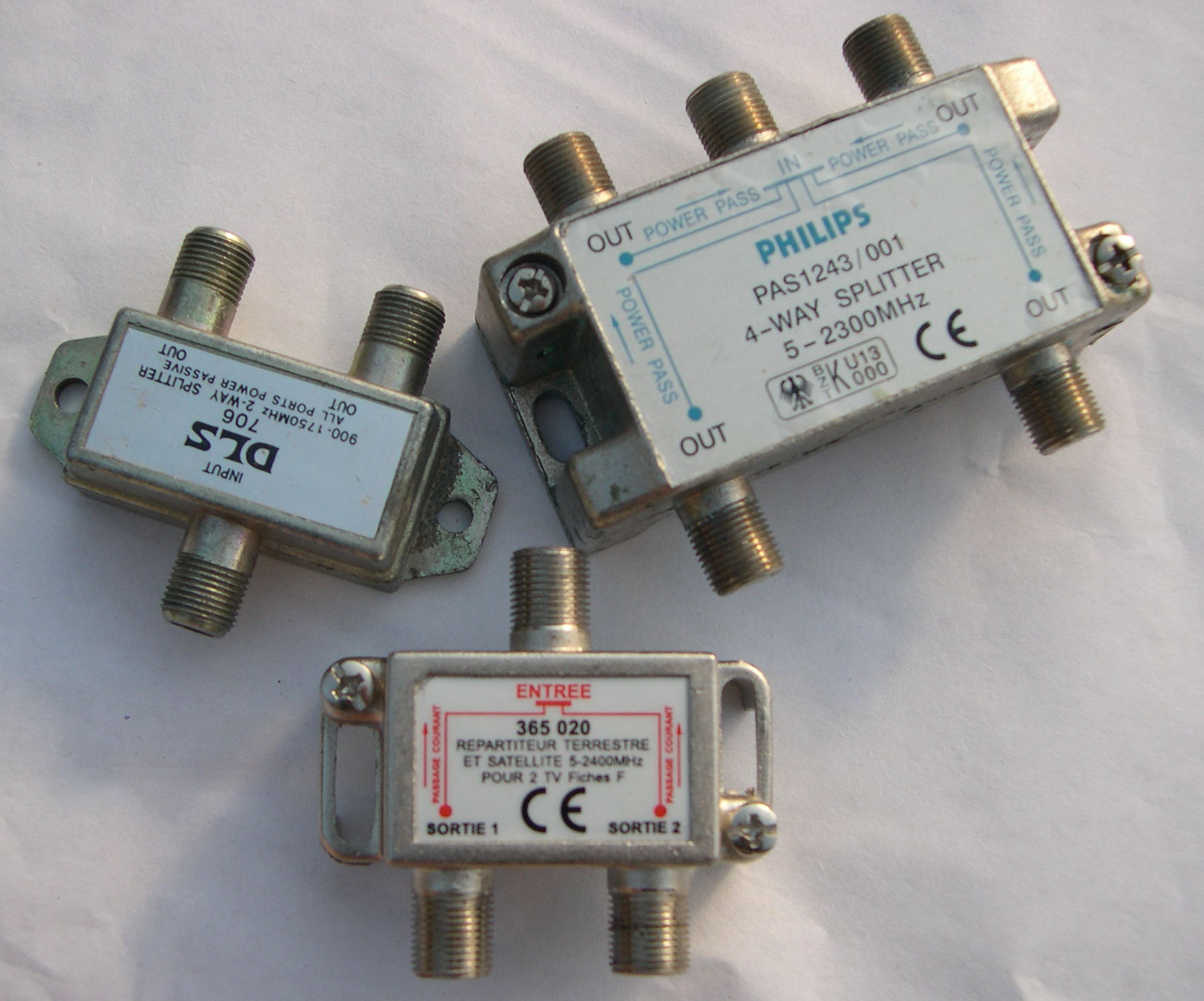

Mon répartiteur actuel est un 3 voix en plastique.............
Comment savoir si on choisit un bon répartiteur dans le commerce ? Y a t-il un moyen iffaillible de le reconnaitre ?
Évite de prend en boitier pastique. prend ce type de répartiteur (photo) peut importe la marque; il y rarement de problème.

Messagepar marceljack » 06 Jan 2011 23:11
ariimoana a écrit:Bonjour,
Merci beaucoup pour la rapidité de vos réponses. Quelle efficacité !
J'ai essayé le canal 52 mais mon tuner n'a rien trouvé même en pointant (plus ou moins) l'antenne sur Tataa. Je vais essayer de changer de répartiteur voire de le supprimer complètement (je n'ai pas la télé dans la chambre). Mon répartiteur actuel est un 3 voix en plastique et se situe sur le plafond à proximité de plusieurs boitiers de dérivation électriques. (cause possible de parasites ?)Comment savoir si on choisit un bon répartiteur dans le commerce ? Y a t-il un moyen iffaillible de le reconnaitre ? (les commerçants à tahiti ne sont pas toujours de bon conseil).
Le répartiteur à 3 directions atténue le signal d'environ 7 dB, ce qui n'est pas rien.
S'il n'est pas blindé et proche de canalisations électriques, il peut capter des parasites surtout si les appareils connectés sur la ligne en émettent (c'est le cas d'une alimentation à découpage de PC).
D'autre part, il faut aussi éviter que le coaxial soit proche et parallèle à une ligne électrique sur une longueur importante.
Si tu n'as qu'un TV, le meilleur répartiteur est pas de répartiteur du tout, sinon il faut prendre un modèle entièrement blindé à fiches F, par exemple:
http://static.letsbuyit.com/filer/image ... 594753.jpg
