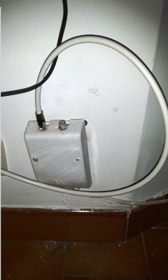

en gros chaque raccord que tu vois .
le câble qui part du répartiteur va sur une prise au mur (photo)
tu as un câble qui va de la prise au mur jusqu'à ton déco (photo du câble)
le d"part du dérivateur semble bon , donc il faut chercher un problème entre ce départ et ton déco .

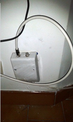

Messagepar Flo! » 05 Nov 2012 21:48
J'ai le fil qui part du mur et va la dedans et j'ai mon cable qui va de la télé à ça.
Si je branche direct la télé au fil (que j'ai débranché du boitier) j'ai exactement pareil

Messagepar Mario78 » 05 Nov 2012 23:07
refaire le connecteur qui est sur le fil qui vient su dérivateur et qui se branche sur le boitier .( fais nous une photo de la fiche aussi)

Messagepar julien74 » 05 Nov 2012 23:12
Bonsoir Flo , :Couc:
Flo! a écrit:Mais mon fil est le 3eme en partant de la droite (en débranchant j'ai remarqué qu'il se passait plus rien dans ma télé
Pourrais-tu nous faire une photo de plus près sur ton fil?
