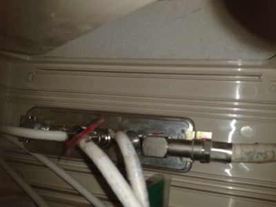

Cependant, j'ai trouvé un boitier avec des fils blanc à côté de mon appart, mais il est un peu haut. J'ai l'impression qu'il y a 4 ou 5 fils blanc raccordé
Je vais essayer de prendre une photo ^^

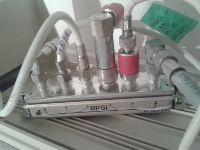

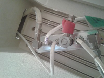

Flo! a écrit:Cependant, j'ai trouvé un boitier avec des fils blanc à côté de mon appart, mais il est un peu haut. J'ai l'impression qu'il y a 4 ou 5 fils blanc raccordé
Re: Réception des chaines (en immeuble par antenne)

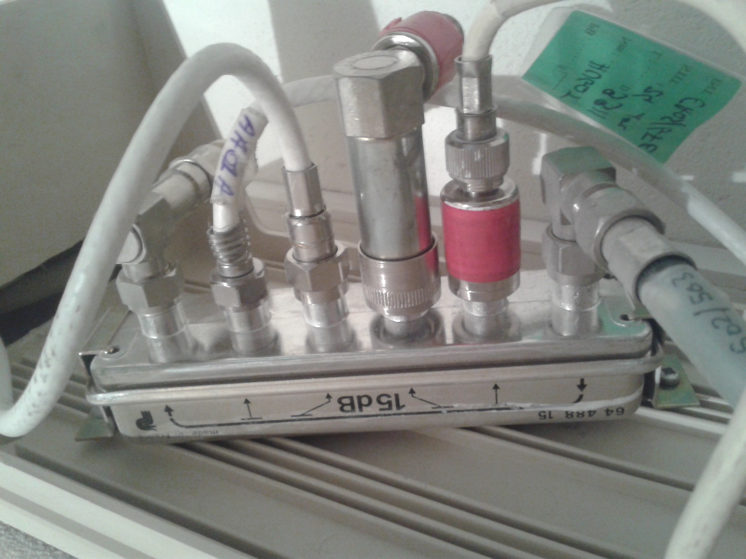

Messagepar julien74 » 04 Nov 2012 01:15

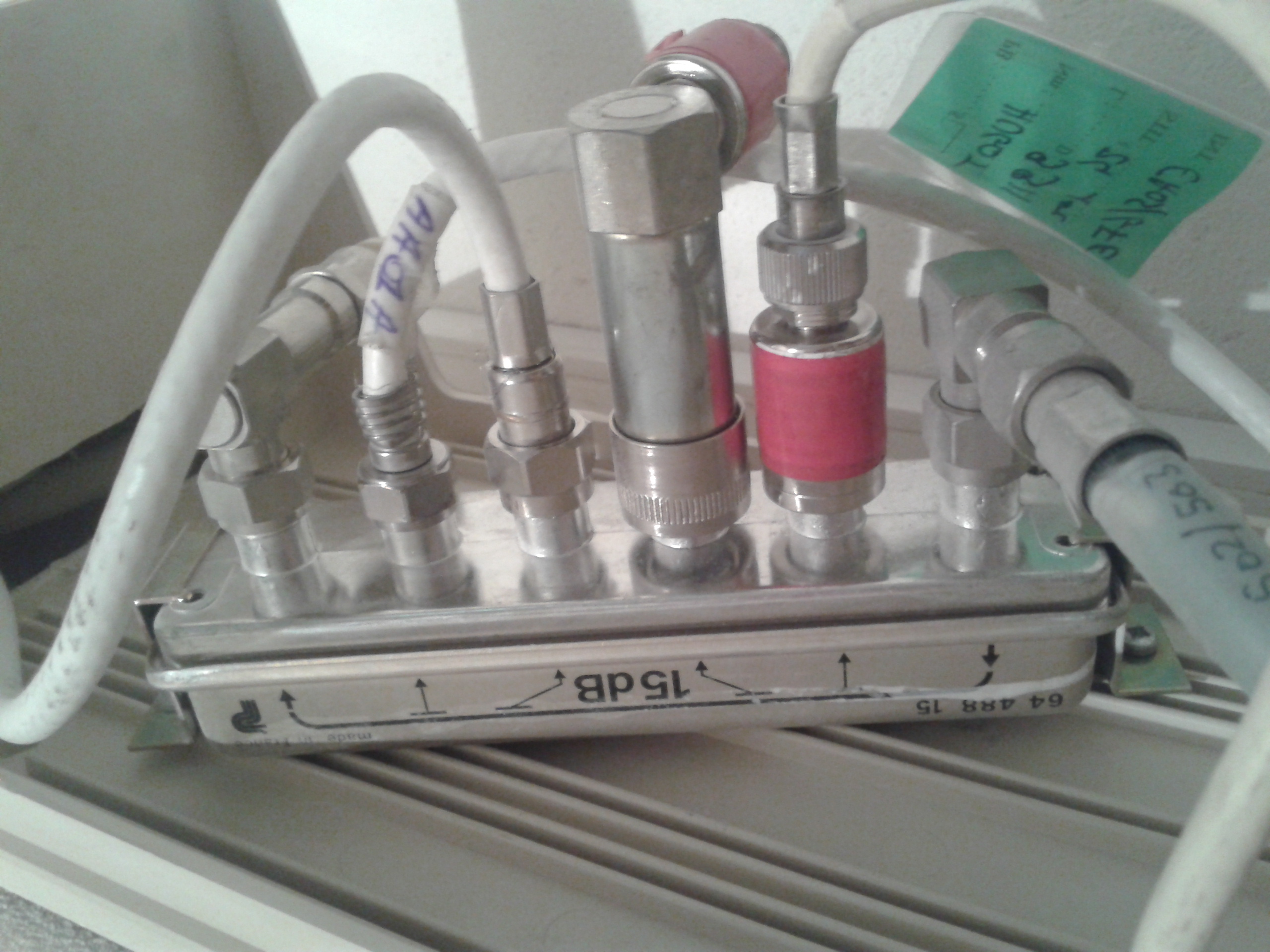

Super les photos , merci :D
Ton câble , c'est celà qui vient depuis la droite sur ta photo.
Et tu vois qu'il y a un gros bidule métallique (le filtre) entre la prise mâle au bout de ton câble blanc et le répartiteur Numéricâble avec ses 5 trous femelle.
Il te suffit de débrancher le gros bidule et de brancher directement ta prise mâle dans le trou femelle du répartiteur Numéricâble.
Ainsi , tu recevras immédiatement la TNT gratuite de Numéricâble + 20 chaînes analogiques. :D
On voit que tes voisins n'ont pas de filtre , eux doivent capter sans soucis la TNT de Numéricâble.

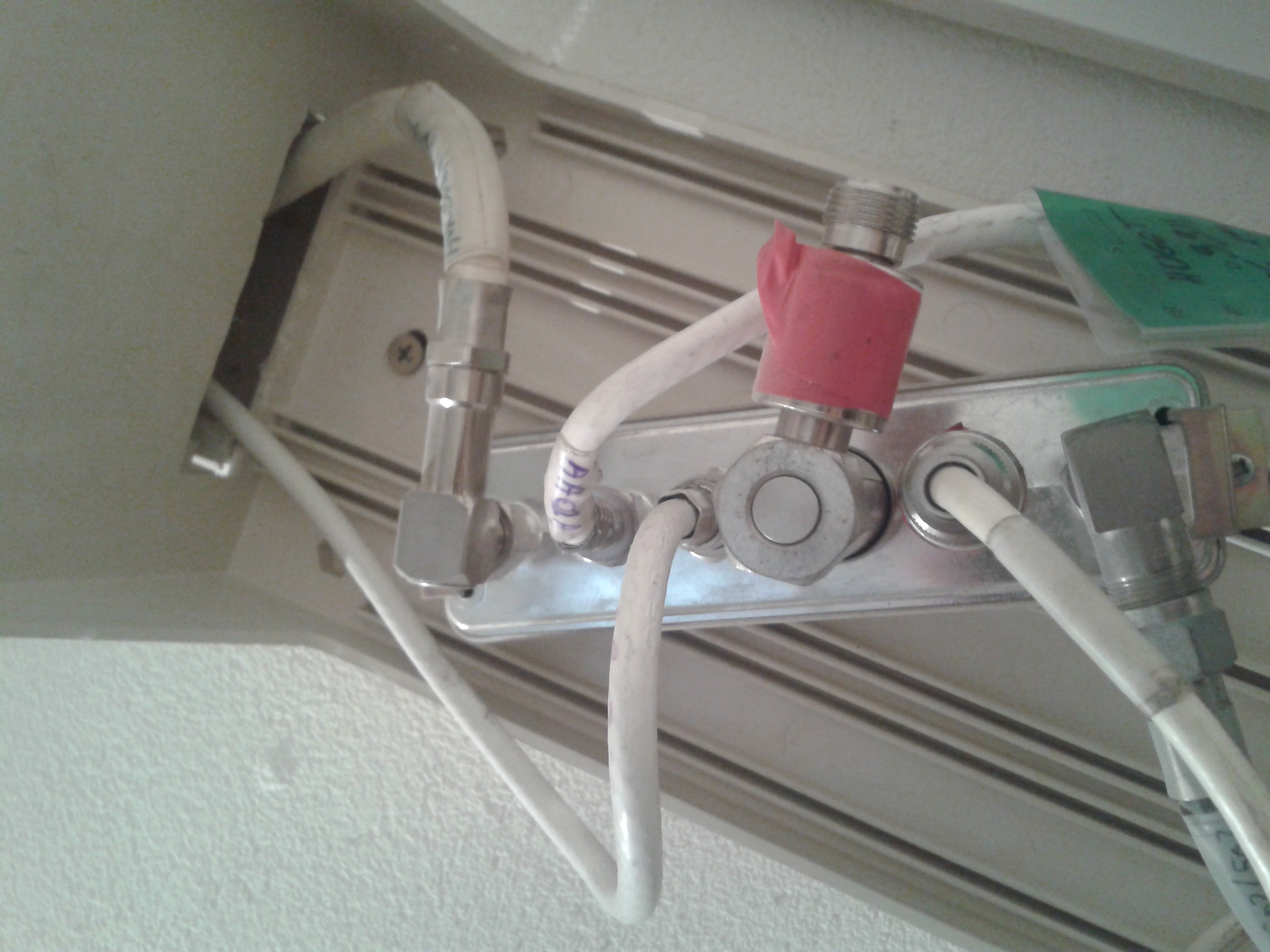

Messagepar Flo! » 04 Nov 2012 10:55
Ah c'est super merci !!
Bon maintenant faut que je règle le problème que le fil est trop court pour atteindre la prise lol je vais y arriver je vous le dis ^^
Merci beaucoup !!
(j'espère juste que ce boitier n'est pas pour l'étage du dessus j'ai vu qu'il y avait un autre boitier en bas :s)Parce que quand j'ai débranché le fil pour pouvoir enlever le truc gris bah ma télé s'est pas éteinte :s
Mais bon ce boitier se trouve juste à côté de ma porte alors :s
Et quand je suis le fil de chez moi il est au plinthes et parait descendre à l'intérieur du mur alors que ce boitier est en haut (du même mur mais e l'autre côté)
Flo!

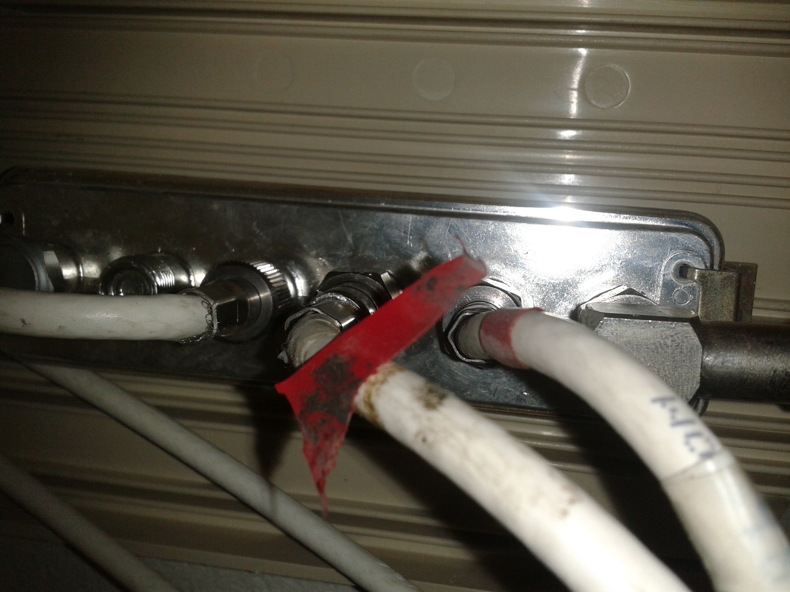

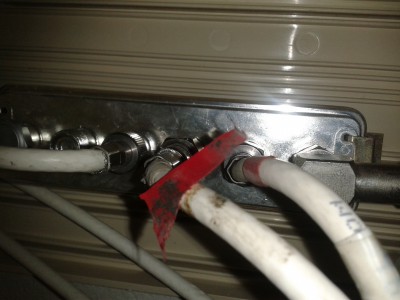

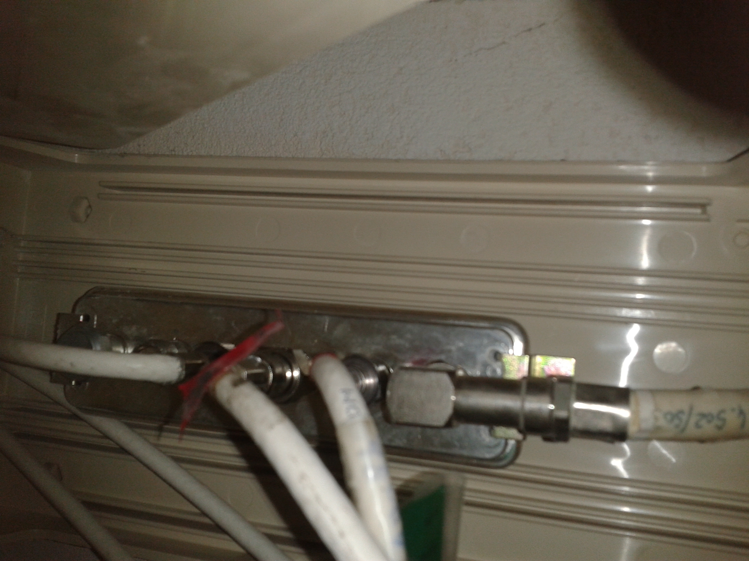

Messagepar Flo! » 04 Nov 2012 14:21
Ça a pas l'air d'être ça ...
Je sais plus j'suis perdue là :s
En y regardant de plus près le cable a droite dont tu le parlais est beaucoup plus gros que les autres et sur l'armoire du bas il y a ce même fil en haut et en bas.
Je vois que dans cette armoire (en bas) il y a un fil qui monte mais il n'a pas l'aire d'y avoir de filtre ? si ?

Messagepar julien74 » 05 Nov 2012 00:06
Tu as raison je me suis trompé , toi , tu es branché sur l'armoire du bas.
Ton câble c'est celui qui est branché sur le filtre avec le scotch rose.
Mets ta télé sur TF1 analogique par exemple , débranches le gros filtre avec le scotch rose et regarde si TF1 analogique marche encore chez toi.
Si ça ne marche plus , c'est que c'est bien ton câble , dans ce cas , enlèves le filtre et branche directement ton câble dans le répartiteur.
Ainsi , tu auras la TNT de Numéricâble + les 20 chaînes analogiques du câble.
