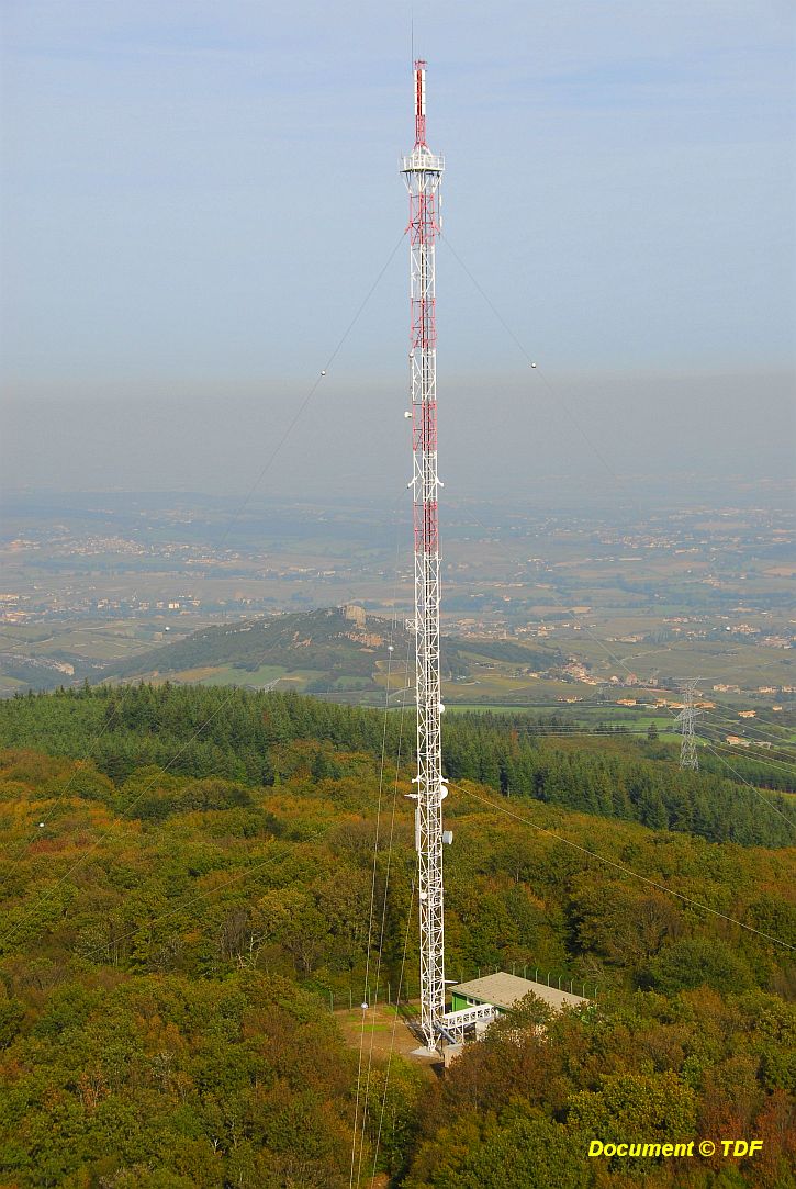

Si tu vois les monts du Mâconnais tu dois donc apercevoir l'émetteur de Mâcon Bois de Cenves.
Le R4 émet sur la même fréquence sur Lyon Pilat et Mâcon Cenves.
Dans ce cas il vaudrait mieux pointer ton antenne vers Mâcon Bois de Cenves car il se peut qu'actuellement ton antenne pointée vers le Pilat capte aussi les ondes de Cenves sur le côté droit de ton antenne ce qui provoque un brouillage car ton tuner TNT perd les pédales en recevant le R4 du Pilat + le R4 de Cenves sur le côté droit de l'antenne.

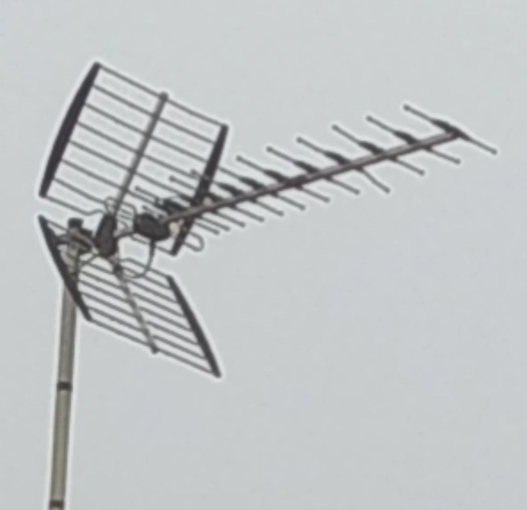

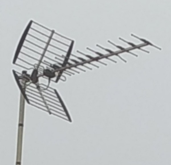

Voici une photo de mon antenne.

Merci pour la photo :D
Aurais-tu la possibilité de rapporter ton filtre et te faire rembourser?
Dans le grenier tu aurais de la place pour y loger une antenne?
Le câble de ton antenne du toit passe par le grenier?
Ton antenne sur le toit est de bonne qualité. :D
Si tu connais une personne qui peux monter sur le toit il faudrait tenter de pointer ton antenne du toit vers Mâcon, ça devrait sûrement mieux marcher.
Comme le R4 est sur le même canal UHF sur le Pilat et sur Mâcon Cenves, il se peut que l'1 des 2 émetteurs soit désynchronisé au niveau du SFN ce qui peut expliquer ce brouillage, peut être que cette désynchronisation sera réparée dans les prochains jours par le technicien de l'émetteur.

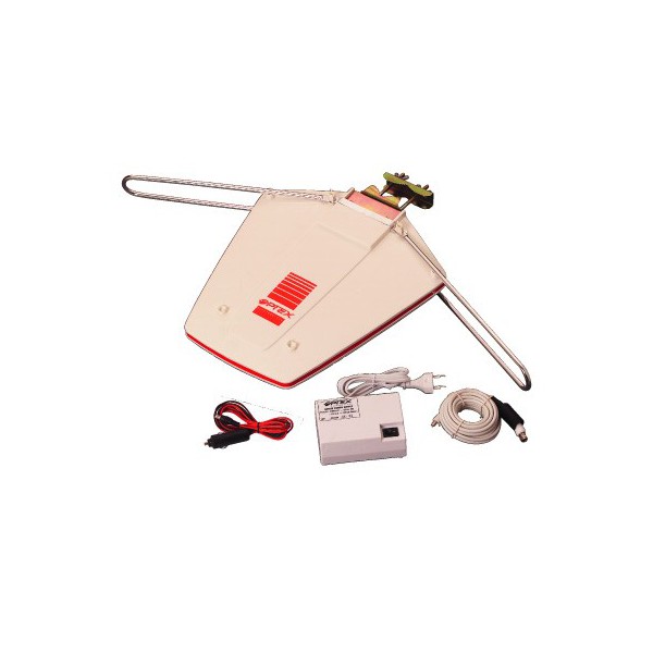

Sinon, tu peux acheter une antenne de caravane amplifiée à 22€ chez Brico Dépôt à Mâcon (Crêche sur Saône) pour la mettre dans ton grenier et la pointer vers l'émetteur de Mâcon, je suis sûr que ça va marcher: https://www.bricodepot.fr/macon/antenne ... prod37649/

Là c'est dans la Bresse pas bien loin de l'émetteur régional de Mâcon qui se trouve au sommet d'une montagne que l'on peut voir de visu depuis la maison donc ce sont des conditions idéales, peut être même que depuis la maison on peux apercevoir le pylône TDF de Mâcon Bois de Cenves.
