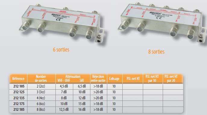

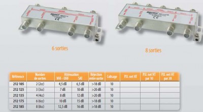

Messagepar Izentrop » 06 Fév 2011 17:34
1) avec une telle baisse de niveau, tu as un mauvais raccord .
2) en changeant le répartiteur tu gagnerais seulement 2.5db et ça ne résouderait pas ton problème.
3) Il éxiste des répartiteurs avec une bande passante de 5mhz à 1ghz (spécial rateau), mais ça devient rare, autant utiliser un qui laisse passer de 5mhz à 2.4ghz comme ça il est valable aussi pour satellite comme ceux de la photo.
perts rep.jpg -->
