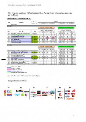

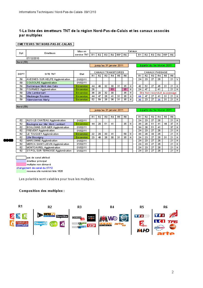

bernard7715 a écrit: l'augmentation de la puissance des émetteurs TNT qui sera équivalante a l"analogique..
pas sur tous les multiplex : http://www.csa.fr/upload/TNT/Synthese_p ... uences.xls
Seulement les R1, R3 et R6 seront augmentés pour Bouvigny. D'un autre côté ce tableau est-il valable ?
plan fréquences publié par Tous au numérique publié le 9 décembre 2010
Re: Récéption difficile TNT
Messagepar Izentrop » 24 Jan 2011 07:19
Il n'y a pas la puissance des émetteurs sur ton tableau :shock:

poillaineux a écrit:Il n'y a pas la puissance des émetteurs sur ton tableau :shock:
Regarde le forum de tous au numérique par région sur TVNT. Le fil concernant le passage au tout numérique du nord- pas de calais. Il y a regroupé les info sur le passage au tout numérique dont 2 liens sur les gabarit des émetteurs (avant et aprés.
le passage au tout numérique) dans les gabarit, il est donné la puissance (PAR) de chaque multiplex.
Messagepar Izentrop » 25 Jan 2011 00:08
C'est bien ce que je disait, en phase 2 la puissance de certains multiplex sera soit inchangée, soit pour d'autres multipliée par quatre, ce qui fait un gain de 6 db maxi par rapport à la phase 1 et des variations importantes entre les niveaux des différents multiplex reçus, ce qui est peut-être une logique commerciale, mais sur le terrain une disparité sur la réception des chaines :roll:
