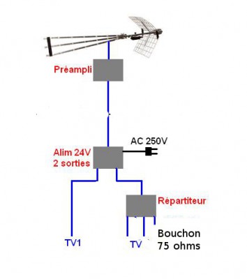

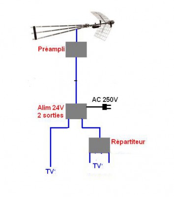

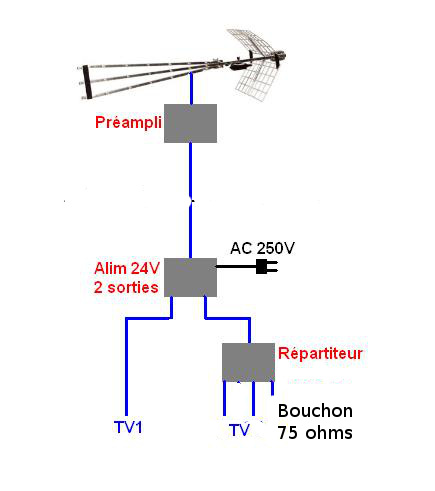

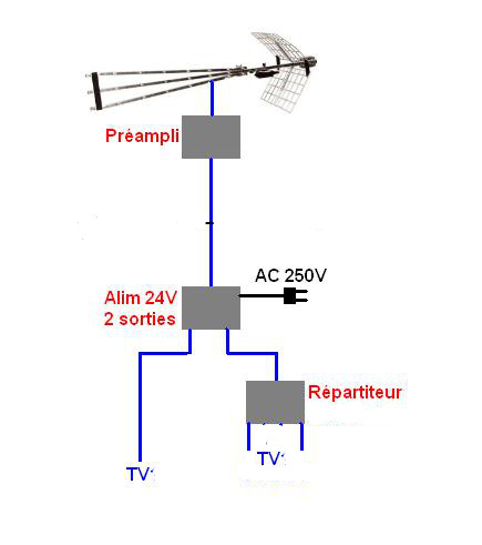

Messagepar bernard7715 » 23 Jan 2011 17:46
Synoptique de branchements (attention le préampli est déjà intégré a ton antenne)
Version qui procurant le moins atténuation sur les tv branchés sur le répartiteur 2D. Le TV qui est branché directement a l'alimentation sera le plus éloigné.
Version si tu utilise ton répartiteur 3D.Les 2 téléviseurs auront moins de signal qu"avec le rep 2D.
