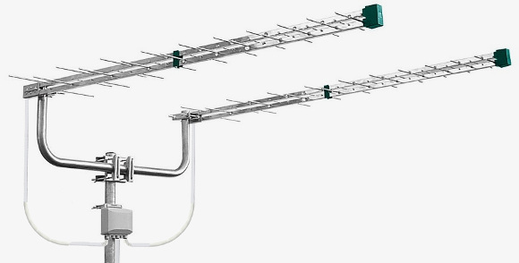

David0001 a écrit:Par contre au vue de la photo, je ne vois pas de lien entre le petit boitier et l'antenne
Julien tu as oublié la possibilité d'incliné l'antenne vers le ciel,dans ta description des essais.
Le petit boitier est un coupleur,
Il faut 2 câbles coaxial de mème longueur. Attention ils doivent être de longueur quasi identique
Un câble est connectés au petit boitier noir qui se trouve a l'avant de l'antenne, câble qui passe a l’intérieur du tube carré et ressort a l’arrière de l'antenne. L'autre extrémité étant connecté au coupleur.
On répète l’opération pour le 2éme câble pour la 2 éme antenne

Ok super Bernard, et le dernier va au répartiteur donc. Je vais les couper à une longueur identique et les faire suivre le long des tubes.

David0001 a écrit:Je vais les couper à une longueur identique et les faire suivre le long des tubes.
Oui bien sur fixé les cables. Sur mon dessin, ils sont laissés flottants pour illustré mon explication.

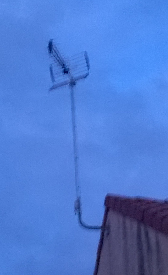

Par contre cette fixation murale me semble un peu légère pour un mat aussi long, a longue a cause du vent elle risque de plus bien être fixé au mur.
Je te conseille de prend plutôt ce type de support murale

Je suis tout à fait d'accord avec toi Bernard et de plus ça ne me simplifie pas la tache pour l'orientation de l'antenne. Je vais y remédier...
