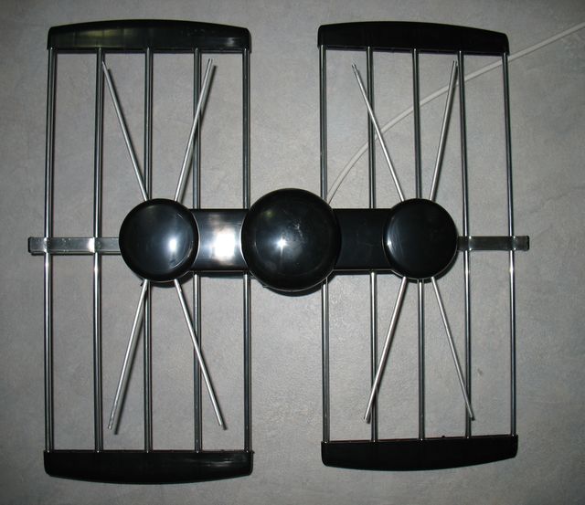

Messagepar ChrisPM » 24 Fév 2009 23:48
Hello,
Je n'ai pas essayé la patch (69 euros...) mais j'ai acheté ça :
Vu 1074 fois
Vu 1073 fois
Antenne panneau achetée chez brico-dépot pour 45 euros.
testé sans le réflecteur, j'avais déjà une réception nickel de r1, r2 et r6
réflecteur ajouté, antenne posée contre la table basse, réception de TOUS les multiplex, qualité oscillante... mais la plupart des multiplex sont quand-même à 98% et C/N à 24 dB !
En peaufinant le placement, notamment à l'extérieur sur la terrasse, je peux obtenir tous les multiplex à bon niveau et qualité max.
Comble du bonheur, elle s'alimente en 5V, donc avec l'adaptateur TNT ! J'ai un injecteur d'alim, mais pas besoin.
J'ai testé l'analogique pour voir : sans ampli j'ai TF1 en noir et blanc neigeux, et France3 en neigeux. Avec ampli (donc en allumant l'adaptateur TNT) j'ai toutes les chaines plus ou moins bien (sans pointage particulier).
Je verrais les jours suivants ce que ça donne, et après avoir trouvé un bon emplacement et une fixation.
Bref, testée seulement 1h environ, mais je crois avoir trouvé mon antenne :)

Messagepar cricri » 25 Fév 2009 09:00
J'ai 2 petites questions concernant cette antenne :
- Quelle est la longueur d'un brun ?
- Quelle est la distance entre un brun et le réflecteur ?

Messagepar ChrisPM » 25 Fév 2009 11:46
Hello,
Je vais faire les mesures ce soir :)
Je peux déja dire que c'est fait entièrement en alu.
Le réflecteur est en alu brut, et les brins sont en alu anodisé apparemment.
Ensuite il y a surtout visiblement un super ampli à faible bruit.
ChrisPM

Messagepar julien74 » 25 Fév 2009 17:20
Bien que cette antenne est meilleure que la patch , je n'aurais quand même pas cru quelle soit aussi bien que ça...
J'aurais pensé que l'antenne de caravane aurait été meilleure et bien je me suis trompé.
Je suis content pour toi que ça marche. :D
ELAP est une bonne marque et ils sont super sympa pour le SAV , j'en avais fais l'expérience avec mon récepteur satellite numérique.
Tu as pu trouver une solutio du passage du câble coaxial entre ton balcon et ton salon?
PS: sais-tu que sur la TNT tu peux voir les programmes en clair de CANAL+ , TPS STAR et PARIS PREMIERE?
