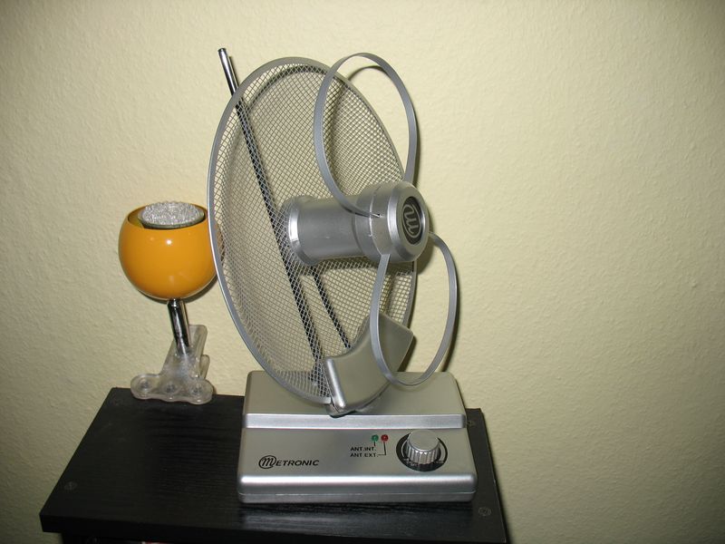

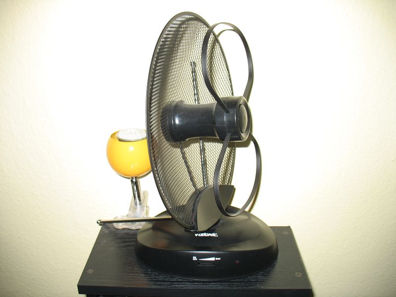

Aurais-tu une photo de tes 2 antennes intérieures?
Re: Réception en appart (haguenau, bas-rhin)
Messagepar ChrisPM » 21 Fév 2009 23:12
Hello,
Voilà les photos des 2 antennes.
Ne te fie pas aux antennes téléscopiques de la noire, l'une ne tiens plus car je l'ai un peu manipulée aujourd'hui après avoir vu qu'elle ne marchait plus ...
