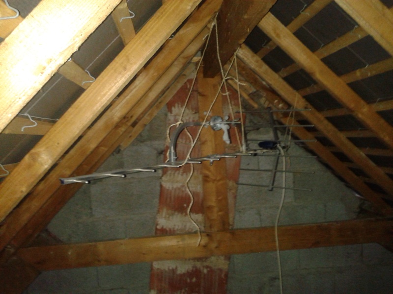

Messagepar sart » 21 Mai 2016 19:41
merci encore Julien et Johnny
Alors j'ai scotché le fil, il n'est pas coupé sur tout le tour. J'ai mis l'antenne sans le mât et je l'ai réhaussée au max et azimut 146°.
Voici la jolie photo :D
L'étape d'après c'est de prendre une antenne ... chez Auchan c'est le même type que celle que j'ai merci pour le lien elle ressemble à la TRIAX DIGI 010 de 13 dB de gain. Je vais essayer celle de Brico à 20 ou 26 db de gain pour voir. Au pire si cela ne marche pas je prendrais de la laine de verre avec l'avoir, j'ai vu qu'il y en avait besoin dans certains coins !

Re: réception faible sur canal 54
Messagepar julien74 » 21 Mai 2016 19:52
Toujours des soucis sur le R4 avec la nouvelle position de l'antenne? :wink:
Et le R15 est-il mieux reçu ou moins bien reçu?
