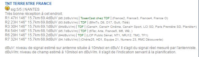

Je suis à 20 km de l'émetteur de basse goulaine, voici le résultat du test.

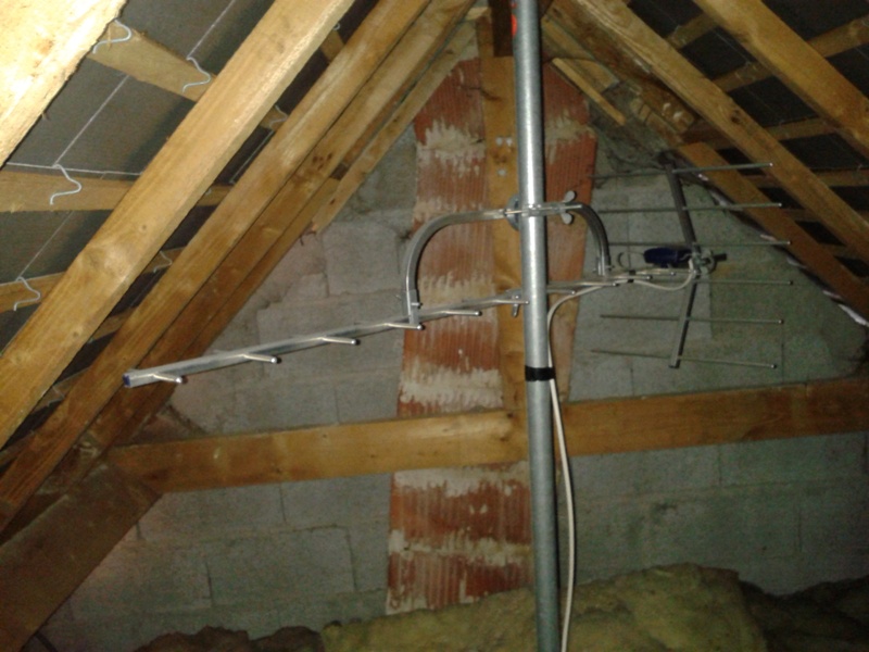

Voici l'image de l'antenne, je ne sais pas quelle est la marque car c'est le précédent propriétaire qu'il l'a installé.

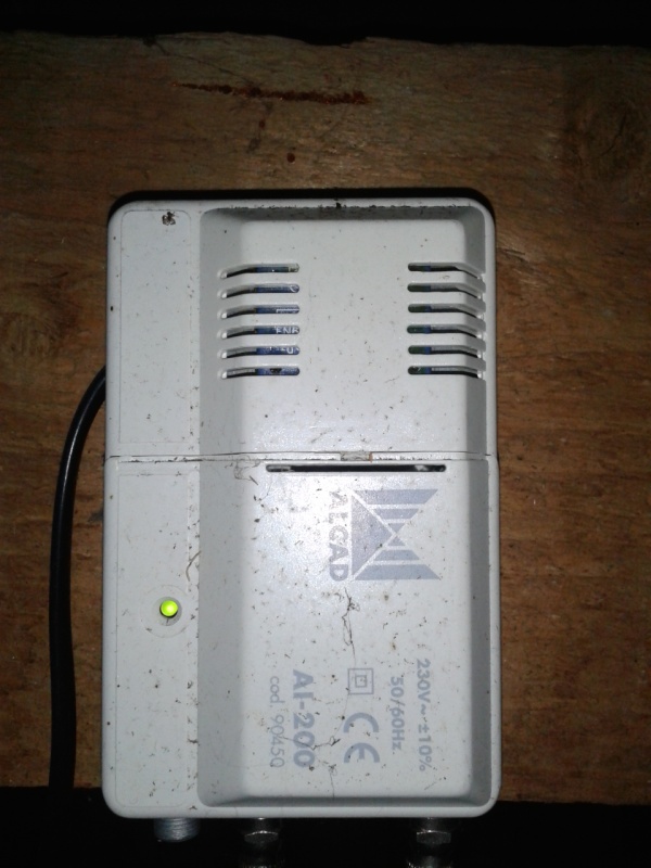

Et un ampli dans les combles
J'ai déjà orienté mon antenne, enlevé l'ampli, le tout sans grand changement.

Depuis ton quartier, est-il possible de voir le pylône TDF de Basse Goulaine?
Pourrais-tu regarder sur l'antenne si tu vois une étiquette qui indique quelle plage de canal UHF elle couvre? canaux 21 à 37? Canaux 21 à 47? Canaux 21 à 60? Canaux 21 à 69?
Ton ampli a un bouton de réglage de gain? Je crois que ce que tu as pris en photo c'est l'alim' électrique d'un pré-ampli, le pré-ampli doit se trouver quelque part entre l'antenne et le boitier que tu as pris en photo.
Un truc me chagrine c'est le mât qui passe en plein milieu de l'antenne, ce n'est pas grave mais ça peut légèrement altérer la réception, assez pour faire des freezes sur le R4.

Ca ressemble effectivement a une antenne non large bande.
Vu la configuration des lieux une antenne panneau semble préférable a une antenne en porte a faux.

Messagepar Franck Morin » 17 Mai 2016 01:27
j'ai déjà installé des antennes dans les combles avec poutres apparentes comme ici.
je les ai suspendues à chaque fois avec des ficelles accrochées aux poutres par des petits clous ou crochets.
c'est plus saint qu'un mat métallique vertical qui passe ainsi au milieu de l'antenne... et donc qui perturbe immanquablement la réception.
je ne sais pas dire si l'antenne est bande basse ou large bande.

je ne connais pas non plus ce modèle d'antenne, mais si elle n'a jamais été posée en extérieur il est certainement possible de trouver une référence.
Alcad AL 200 est bien un ampli d'intérieur.

Et l'ampli est effectivement un boitier d'intérieur qui a été placé pourtant dans les combles avec un branchement éléctrique directement sur la pieuvre.

Le résultat à mon adresse du test TNT donne à 68,1 dB pour R4 (canal 54) contre 69,2 dB pour R6 (canal 29) sur laquelle j'ai TF1 que je reçois bien.
Cela veut-il dire que je suis limite et que du coup c'est le canal 54 qui est impacté (j'ai du mal avec les dB :)) ?

le résultat de tnttest.org est une chose. la difference de puissance de réception entre le canal 29 et le 54 n'est pas majeure.
par contre la différence de réception pourrait venir de l'antenne qui atténue le canal 54, comme dit plus haut.

Franck Morin a écrit:j'ai déjà installé des antennes dans les combles avec poutres apparentes comme ici.
c'est plus sain qu'un mat métallique vertical qui passe ainsi au milieu de l'antenne... et donc qui perturbe immanquablement la réception..
Ce type de fixation est destiné à un montage en bout de mât, la monter avec le mât qui traverse le plan des éléments crée forcément des perturbations dans la courbe de gain de l'antenne.
Si elle ne couvre pas le haut de la bande, comme en plus le toit et le câble atténuent plus les fréquences élevées, cela suffit à expliquer une moins bonne réception du canal 54.

1 dB d’écart c'est peanuts il semble que TNTtest pénalise systématiquement les fréquences élevées.
sans doute pour tenir compte des pertes dans le câble.
Une antenne inadaptée vous fait perdre plus de 10 dB très facilement.
Pour le mat métallique ne te complique pas la vie.
Surtout si tu monte une antenne en porte a faux.
l'influence est minime en polarisation horizontale.
Je suis aussi adepte des ficelles sous combles mais c'est surtout que c'est plus facile et moins cher que fixer un mat.
