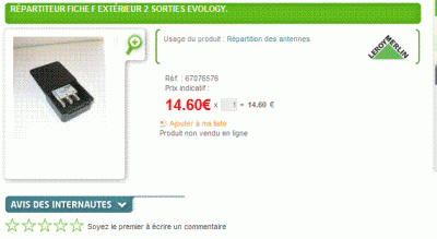

Messagepar LGLGLGLG » 12 Nov 2010 13:59

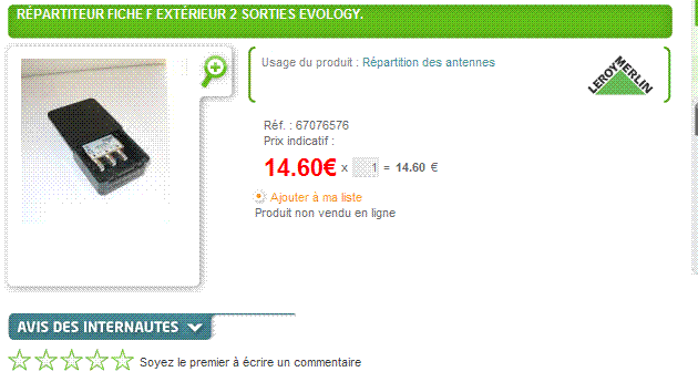

Bonjour ,
voilà le repartiteur que j'ai acheté pour la manip.
c'est ok pour toi ? je fais le test demain si possible.
L.G
repa.GIF -->
LGLGLGLG
Messages: 35
Inscription: 08 Nov 2010 13:44
Re: récéption Hertzienne HD vs ISD91HD Sagem Satellite HD
Messagepar julien74 » 12 Nov 2010 14:33
Parfait. :wink:
Au pire si il ne va pas , tu as 1 semaine pour le rapporter dans son emballage avec le ticket de caisse pour être remboursé. :D
