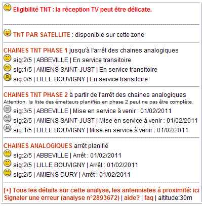

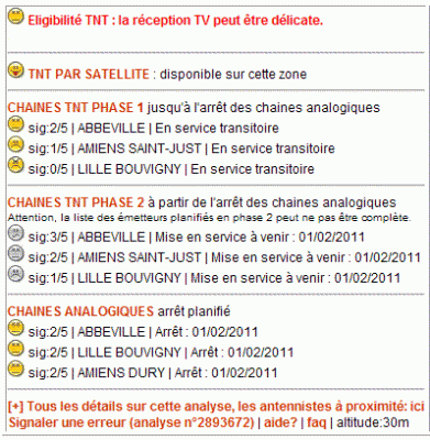

Messagepar LGLGLGLG » 08 Nov 2010 14:26
merçi pour la réponse rapide.
J'ai toujours ma parabolle , qui est installée sur mes autres TV, par contre je pense que la tête est d'époque et donc analogique.
les chaines historiques en hertzien ont toujours été assez simple en récéption sauf éventuellement Arte et M6, ajout d'un rateau ou/et Ampli.
J'ai ajouté un fichier joint pour le résultat donné par le site consulté, par contre certains de mes voisins sont soit dans mon cas soit, recoivent correctement les chaînes.
L.G

Messagepar julien74 » 08 Nov 2010 14:34
De rien , avec plaisir... :wink:
Ton râteau est pointé sur quel émetteur?
C'est toi qui a installé les râteaux ou un antenniste? :wink:
Tu peux accéder facilement à ta parabole?
La tête de parabole date de quelle année à la louche?
Comme tu le vois sur l'image que tu as joins , en février 2011 , l'analogique terrestre va disparaître de la Picardie , il ne restera plus que la TNT Terrestre qui à partir de cette date sera diffusée avec beaucoup + de puissance qu'actuellement donc il se peut que tes soucis TNT disparaîssent en février 2011.

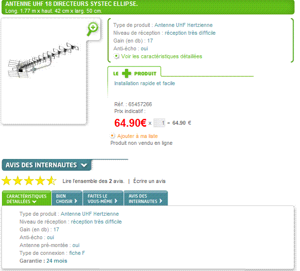

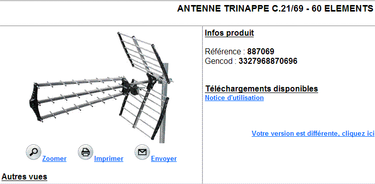

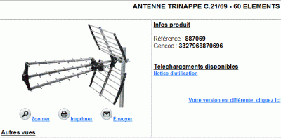

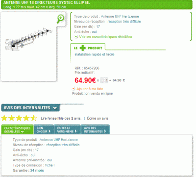

Messagepar LGLGLGLG » 08 Nov 2010 15:14
Les antennes, deux testées , je les acheter chez Leroy Merlin, la première qui me paraissait parfaite, dite récéption difficile est une antenne de marque Optex - Antenne hertzienne UHF, 60 éléments, réception numérique et analogique , la seconde Antenne UHF 18 directeurs SYSTEC Ellipse dite de récéption très difficile, ampli extérieur Evology 36 DB et alimentation interne monté sur les deux antennes .
Actuellement c'est la 18 elements qui est en place, je n'aime pas son "look", son encombrement et le résultat est très très sensiblement meilleur que la précédente.
Pour la tête, il faudra patienter ce soir pour les indications.
Concernant les 19 chaînes gratuites , des pixelisations sur W9, TMC et la majeure partie des chaines HD, sauf Canal.

Messagepar LGLGLGLG » 08 Nov 2010 16:12
Je serais partant pour une nouvelle antenne hartzienne, si je suis certain de ces performances max adaptées à mon utilisation et dont je suis quasi certain d'avoir un meilleur résulat que les deux déjà essayées.
La première avec un design sympa , moins de prise au vent et semblée plus efficace.
Peut-on se procurer ces antennes en direct magasin ,afin de pouvoir faire un test?
Avec ces antennes les résultats sont garantis?
Quelles nouvelles améliorations si ca ne fonctionne pas ?
Pour le nombre de TV , un seul suffit pour le moment, seul le résultat compte. Je n'ai pas de répartiteur, j'ai simplifié au maximum pour avoir le meilleur rendement, d'ailleurs j'ai pu constaté lors du changement de câble (écran supplémentaire pour les parasites, résultats moyen..) que les 50 mètres y étaient passés....
Quel est le meilleur Décodeur SAT TNT HD abordable aujourd'hui?
Pour la perte de récéption d'Eurosport ... les chaines 50,51,52 .etc sur le récépteur Canal+ Canal Sat, après une nouvelle recherche, demandé par le récépteur, les chaînes ont disparues.
par contre pour :W9 , c'est le mux TNT R4 avec dessus aussi M6 SD , NT1 , ARTE HD et PARIS PREMIERE.
TMC , c'est le mux TNT R6 avec dessus TF1 SD , ARTE SD , TMC , NRJ 12 , LCI , EUROSPORT et TF6.
TF1 HD , FRANCE 2 HD et M6 HD sont sur le mux TNT R5.
il me faudrait des explications complémentaires.
j'ai pu me rendre compte avec les différents testes déjà effectuer (réglages d'antennes), qu'il est difficile d'avoir nickel tous le bouquet de chaînes, que souvent c'est un compromis.(W9 , àa été difficile à rendre fiable), (TF1, M6, F2 en HD sont aussi tès difficiles à récupérer), (en ce qui concerne NRJ12, TMC,EUROSPORT et TF6 c'est le pire des cas de figure) par contre Arte HD , je n'ai aucun soucis c'est la meilleur des HD avec Canal.
L.G
antenne2.GIF -->
antenne 2 actuelle
antenne1.GIF -->
antenne 1
