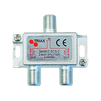

davlefou a écrit:Je répartiteur était pour 4 postes. Je dois allez voir dans le grenier après y avoir passer l'aspirateur. Pour les prises, c'est des fiches murale encastré.
là aussi à remplacer par un 2 directions
à raccorder avec des fiches "F"
