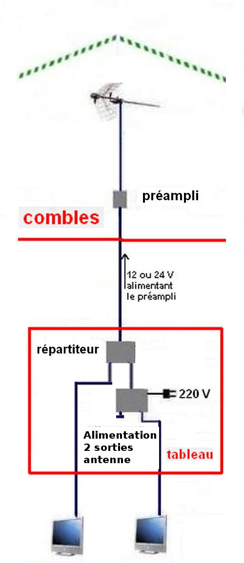

Tu pourrais testé cette manipe; tu garde le répartiteur au quel sur une de ces sortie tu connecte l'alim du preampli et sur l'autre la prise qui pause probléme. L'autre prise étant connecté au preampli (voir schéma).

Vérifie avant que le répartiteur passe bien le courant continu (marqué "DC pass" ou "power pass" entre l'entrée et les sorties).
Mais logiquement ça devrait fonctionner moins bien sur la sortie branchée sur l'alim car elle incorpore un répartiteur qui apporte une atténuation de 3 à 4 dB en plus de celle du répartiteur. ..
Si cela fonctionne mieux qu'avec l'alim à la place du répartiteur, c'est qu'il y a un problème dans le répartiteur de l'alim. Dans ce cas inverser les sortie de l'alim devrait reproduire le problème.

marceljack a écrit:Mais logiquement ça devrait fonctionner moins bien sur la sortie branchée sur l'alim car elle incorpore un répartiteur qui apporte une atténuation de 3 à 4 dB en plus de celle du répartiteur
A cette endroit, cela ne doit pas trop se sentir, le signal étant boosté par le preampli.

ic4008 a deja fait le test de permuter les 2 sorties de l'alim et cela ne déplaçais pas son problème d'absence de signal sur l'autre prise.

Je suis bien d'accord mais je ne vois pas pourquoi ça devrait fonctionner mieux comme ça \o-
bernard7715 a écrit:ic4008 a deja fait le test de permuter les 2 sorties de l'alim et cela ne deplacais pas son problème d'absence de signal sur l'autre prise.
http://www.tvnt.net/forum/reception-tnt-avec-antenne-comble-signal-2-5-t38830-50.html#p659053
OK mais si ni le répartiteur ni l'alim n'ont de problème ça ne peut venir que du câblage du côté ou ça ne fonctionne pas ...
On en est à la 9ème page d'échanges et on tourne en rond ...

Finalement j'ai revu les prises et je pense que c'est un problème de câblage :oops:
Merci pour votre aide :Couc:
