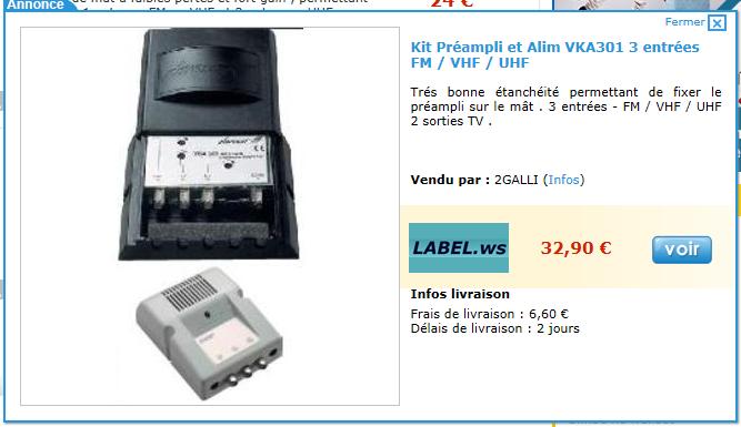

Un pré-ampli extérieur est-il forcément alimenté en 220v ?
Oui, un amplificateur quel qu'il soit doit être alimenté pour amplifier le signal.
C'est par le câble coaxial que passe le courant pour le preampli, Par contre ce n'est pas du 220volts mais du 24 ou 12 volts que fourni l'alimentation. Voir schéma
Merci Bernard7715
Ton schéma m'intéresse bien, peux-tu me donner des liens d'exemples de pré-ampli et d'alimentation 24v? (de 2galli ou autres, comme tu veux). :D
Pp
psep
Messages: 12
Inscription: 02 Mai 2015 21:51
Localisation: île de france
Re: Reception TNT & FM
Messagepar psep » 07 Mai 2015 21:11
J'ai remontée le fil de la conversation et j'ai retrouvé les liens que tu m'avais envoyés. :oops:
Si j'ai bien tout compris; :shock:
Il faut mettre le boîtier noir sur le mât et y raccorder l'antenne TV et l'antenne FM, :wink:
Puis remplacer mon ampli actuel par le boîtier blanc (lui même alimenté en 220v), :?
et y rajouter, à chaqu'une de ses 2 sorties, un dérivateur tout simple avec une grande plage de fréquences incluant la FM et la TV. :wink:
Pour finir, il me faut changer toutes les prises d'antenne simples chez moi par des prises avec séparateurs TV/FM ou TV/SAT/FM. :roll:
J'ai tout bon? 8)
