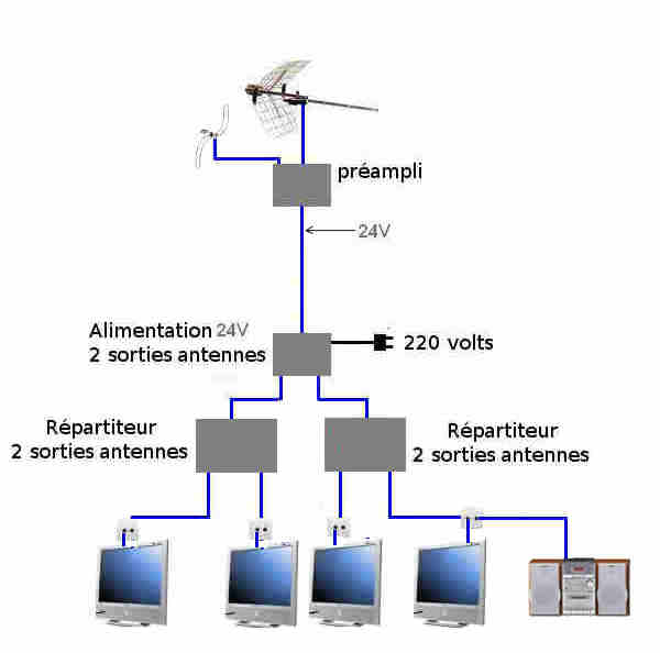

Messagepar bernard7715 » 07 Mai 2015 01:02
marceljack a écrit: psep a écrit:
Un pré-ampli extérieur est-il forcément alimenté en 220v ?
Oui, un amplificateur quel qu'il soit doit être alimenté pour amplifier le signal.
C'est par le câble coaxial que passe le courant pour le preampli, Par contre ce n'est pas du 220volts mais du 24 ou 12 volts que fourni l'alimentation. Voir schéma
