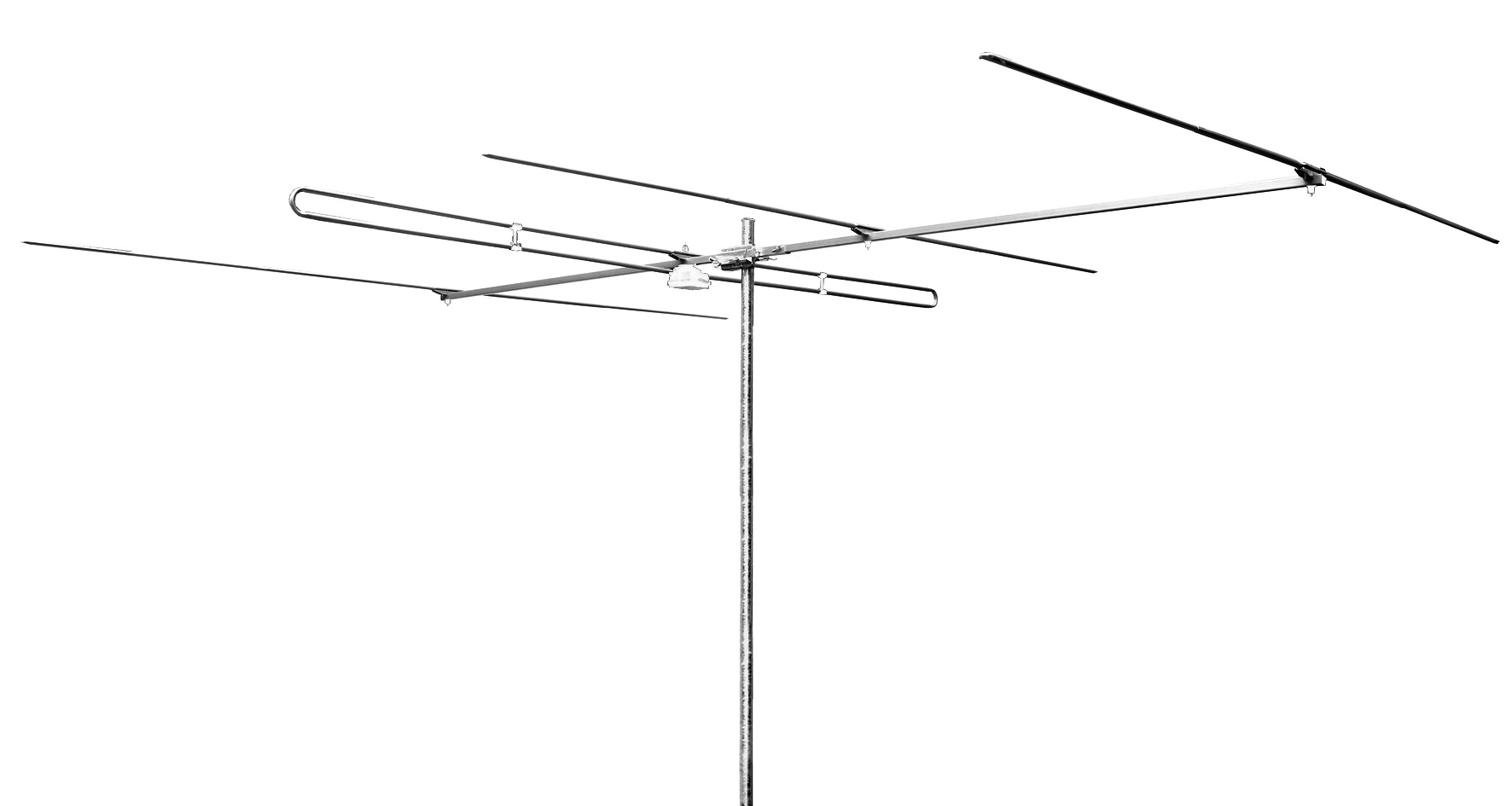

Une antenne en S t'apporte une meilleure réception mais si tu es dans une zone de réception très difficile comme celà semble être le cas il vaut mieux prendre une antenne de Grand Gain de meilleure qualité avec 4 éléments comme celle-ci:
:arrow: www.2galli.fr/antenne-fm-220-emme-esse- ... ,FM220.cfm
Comme tu le vois 38€ c'est raisonnable et pas beaucoup + cher que les antennes FM en S ou en Omni qui ont moins de gain: www.2galli.fr/antennes-fm-standard-comp ... ,3,138.cfm
Dans un premier temps il faudrait faire un essai de cette antenne FM en verticale (car les radios FM commerciales privées de la Tour Eiffel sont émisent en polarisation verticale... ) pointée vers Paris et raccordée directement avec 1 câble sur un tuner FM que tu mets dans le grenier (pas obligé de monter les hauts-parleurs au grenier, tu branches ton casque sur le tuner...) juste pour tester si ainsi tu arrives à capter correctement les radios FM que tu veux.

julien74 a écrit:Une antenne en S t'apporte une meilleure réception mais si tu es dans une zone de réception très difficile comme celà semble être le cas il vaut mieux prendre une antenne de Grand Gain de meilleure qualité avec 4 éléments comme celle-ci:
http://www.2galli.fr/antenne-fm-220-emme-esse- ... ,FM220.cfm
Comment et où pointe t'on cette antenne rateau FM, et surtout comme on reconnaît le nez de l'arrière?
