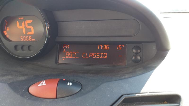

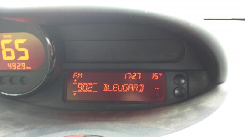

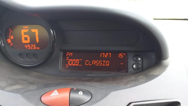

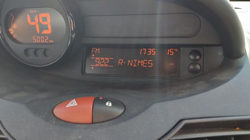

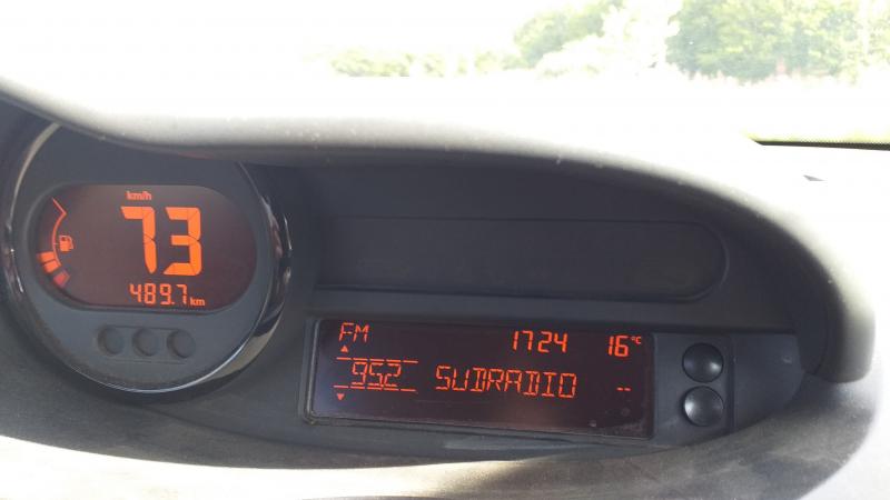

Messagepar nono 63 » 16 Aoû 2021 22:45
Sur le versant Sud du Mont Mézenc face à la Méditerranée
Sudradio Tarascon mont de la Caume (13) 95.2 (1 KW)
Radio Classique Marseille Petite Etoile 100.9 (10 KW)
France Bleu Gard Lozère Nîmes Les Capitelles 90.2 (5 KW)
France Bleu Gard Lozère Alès Mont Bouquet 91.6 (1 KW)
Radio Nîmes la Clapeyrole 92.2 (1 KW) à 180 m d'altitude... :shock:
Radio Classique Nîmes les Capitelles 89.7 (1 KW)
Messages: 2998

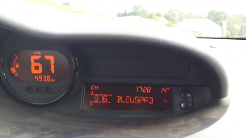

Il est temps de conclure le récit de ce périple maintenant que les beaux clichés RDS des réception au Mont Jerbier des Joncs sont publiés. :wink:
Ainsi donc, depuis la source de la Loire, une belle perspective nous permet de recevoir différents émetteurs de Nîmes.
Mais l'horloge tourne, et il est déjà 17h30 : il devient temps de remonter sur Chambon.
Pour ce faire, petit détour par Langogne : cela nous permet de traverser des paysages typiques de la Lozère et du plateau ardéchois : austères, et frais, puisque vers 18 heures, dans les endroits ombragés, la sonde de la voiture n'indique guère de plus 12/13°C. Pas étonnant que l'on dise qu'il ne gèle pas la nuit en ces lieux, qu'entre le 14 juillet et le 15 août...
Les villages traversés : Sainte Eulalie, Saint Cirgues en Montagne et Coucouron.
Saint Eulalie : dégagement vers le sud autorisant une réception des émetteurs de Marseille et Avignon ; dans l'ensemble, il n'y a plus d'antenne sur les toits, et les seules UHF résiduelles sont tournées vers Avignon-Ventoux. A priori, la première chaîne N/B devait être reçue via Marseille ou alors le Pilat.
Puis en roulant dans la vallée que longe la D. 536, la réception FM de Marseille se dégrade progressivement et significativement, alors que celle du Ventoux s'atténue tout en offrant une réception juste commerciale ; l'émetteur de choix étant le Pilat, et il est probable que dans ces endroit bien reculés, jadis seule la première chaine devait être captée vers le Pilat. Aujourd'hui, on ne trouve que des paraboles.
Saint Cirgues en Montagne : jadis il y a avait un réémetteur, qui n'a pas été converti en TNT.
Réception acceptable du Pilat, tandis que celle de Marseille s'améliore (mais qualité moindre que Pilat). Idem pour le Ventoux : une réception presque égale à celle du Pilat. A la sortie de Saint-Cirgues, nous nous trompons de direction ce qui nous conduit à rouler environ 3 km vers le nord : au moment de faire demi-tour, nous visualisons une antenne UHF panneau, en direction du Puy-en-Velay : cela est logique car en cet endroit, la réception FM est bonne (RDS sans aucun problème)
Nous quittons Saint Cirgues, en direction de Coucouron : nous prenons à nouveau de l'altitude, ce qui permet de recevoir Marseille sans difficulté : Pilat et Marseille se valent en réception. Mais c'est alors qu'apparaît le Puy-de-Dôme, dont la réception progresse très rapidement au point qu'en arrivant sur Coucouron, nous pensons que la réception devait y être possible tant en VHF qu'en UHF.
Le réémetteur de cette commune a été converti en TNT ; nous apercevons une ancienne VHF dont l'orientation laisse suppose qu'elle pique vers le Puy-de-Dôme.
Entre Coucouron et la N102, bonne réception de Marseille, très bonne pour le Pilat et le PDD ; c'est alors qu'en apercevant une échappée vers le nord, je me hasarde à régler l'autoradio sur 97,3 > bonne pioche : France Culture, avec le RDS. Ainsi donc, et je ne l'avais pas noté jadis, il est possible de capter en FM l'émetteur d'Autun. :shock:
Voici donc la seconde (petite) surprise après la réception du Pic-du-Midi aux Estables.
Traversée de Pradelles, où jadis, avant la mise en service du Fortunio fin 76 ou début 77 (de mémoire), les antennes étaient toutes orientées sur le réémetteur de Langogne, et où l'on pouvait voire une ou deux UHF vers le PDD.
Arrivée à Langogne.
Comme je crois l'avoir écrit dans un autre fil, cette commune est digne d'intérêt pour qui s'intéresse à la réception de la télé, du temps de l'analogique.
1/ le réémetteur alors situé au sud ouest de Langogne jusqu'à la fin des années 70 ou début 80, repiquait le signal du Pilat en VHF (dès 1959), et le PDD pour la seconde chaîne (à partir du PDD) soit à partir de la fin des années 60 ou au début des années 70
2/ le long de l'axe principal, et la faveur de la vallée de l'Allier orientée vers le sud-est, il y avait sur sur certains toits quelques très longues antennes UHF orientées vers Marseille, et dont la largeur des brins ne laissait guère de doute sur les canaux reçus : 23/26/29
3/ du temps de l'analogique, au niveau du lac Naussac, je pouvais capter avec mon antenne de camping une image moyenne / assez bonne du trio 23/26/29
4/ l'outil TDF permet de constater qu'au-dessus du lac de Naussac (sur le versant orienté sud), la réception de Marseille et du PDD sont possibles
cqfd.
Nous quittons Langogne, et constatons un mauvais réglage de l'émetteur local de RCF. Par ailleurs, point de réception pour Skyrock (nouvelle fréquence autorisée), et nous dirigeons vers Saugues (ni de FM 48)
Durant cette quarantaine de kilomètres, via Grandrieu :
A la faveur d'un point haut, au sud de Langogne, à nouveau réception d'Autun sur 97,3 (sans RDS)
Parfois, lorsque trouée vers l'ouest : réception d'Aurillac (mais sans le RDS).
Réception très médiocre de Chastel-Novel > ce sont les émetteurs privés du Puy que l'on capte.
Diminution progressive de la réception de Marseille, avec perte du RDS en limite du 43 et du 48. Idem pour le Ventoux.
Réception assez bonne, devenant bonne / très bonne pour le Pilat (et une ou deux VHF à Grandrieu)
Réception d'abord moyenne puis franchement bonne pour le PDD en limite du 43 et 48 avec présence d'antennes UHF en entrant en Haute-Loire. Et même début de la réception des émetteurs privés situés à plus de 800 / 1 000 mètres d'altitude.
A Saugues, quelques antennes UHF vers le PDD. Puis, c'est la grande descente sur l'Allier (et non la Loire...), à Langeac.
Marseille et le Ventoux sont derrière nous. Et ne restent que le PDD reçu commercialement, ainsi que le Pilat mais réception limite du RDS.
Nous captons désormais les émetteurs de CF implantés au-dessus de 800 / 1 000 mètres.
Mende-Fortunio devient également moyennement reçu dans Langeac, mais de nouveau assez bien au-dessus de la vallée de Loire au moment de retrouver la N. 102, avec ses exigeants 80 km/h à ne pas dépasser > les 90 km/h sont terminées.
En conclusion, une belle journée ayant permis de capter des émetteurs alpins, et nîmois depuis la Mézenc (et héraultais si j'inclus Saint-Baudille)
et de constater que les antennes de jadis, disparaissent...
Et, en toute modestie, de relever que l'antenne de 70 cm orientée horizontalement sur le toit de la Twingo, à laquelle est connecté l'autoradio (d'origine) permette de réaliser de belles performances en FM, (tout en me permettant de me remémorer les fréquences de Radio France que je pouvais jadis suivre en descendant vers le sud : PDD, Pilat, Ventoux, Marseille, et à un niveau moindre Alès-Mont Bouquet)
Pour info : après Langogne en direction de Mende : Carcassonne devient audible, puis c'est le Pic-de-Midi après Châteauneuf-de-Randon.
PS. Lors de ce troisième récit, je n'ai pas noté volontairement la réception du Puy : réception sans difficulté, sauf à Langogne même où le relief empêche une réception correcte du Puy ; il en est de même pour Lyon dans Langogne même : réception guère aisée. En fait, seul Marseille en FM est de qualité juste commerciale dans Langogne (et encore, non pas au niveau de la nationale, mais sur les toits).
En revanche, dès que l'on quitte Langogne en direction de Mende, la réception du Pilat devient rapidement bonne > naguère, entre Langogne et Châteauneuf-de Randon, seul cet émetteur autorisait la réception la 1ère chaine N/B le long de cet axe : parfois, je notais des mats élevés surmontés d'une VHF (les antennes UHF n'étant présente qu'à Châteauneuf-de-Randon, village implanté au sommet d'une hauteur stratégique offrant un panorama à 360°).
