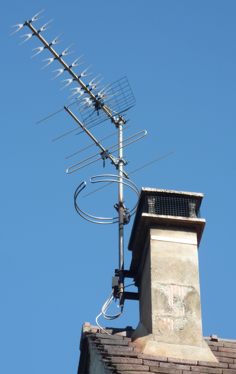

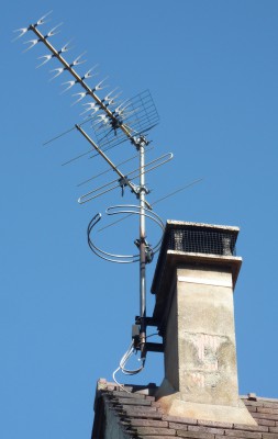

Peux-tu nous faire une photo de ton installation d'antennes actuelle ? :D

Voici deux photos sur mon installation !
La deuxième installé en 2014 modèle avec filtre 4G (21 à 60)
La première installé en 2005 modèle (21 à 69)
En fait l'antenne FM ressemblera beaucoup à l'antenne VHF, par contre cette dernière sera beaucoup plus grande ?
J'avais remplacé l'antenne 21-69 à cause d'une réception limite, mais celle avec le filtre 4G n'est pas meilleure ?

En dépliant ton dipôle FM circulaire tu devrais déjà avoir une meilleure réception de Paris (tu n'as pas besoin que l'antenne soit omnidirectionnelle).
Et en montant l'ancienne antenne VHF canal+ en polar verticale (avec un bras de déport), tu devrais avoir une bonne réception des stations RNT Parisiennes, sans doute y compris celles de Radio-France sur Bagnolet.
