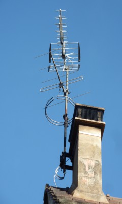

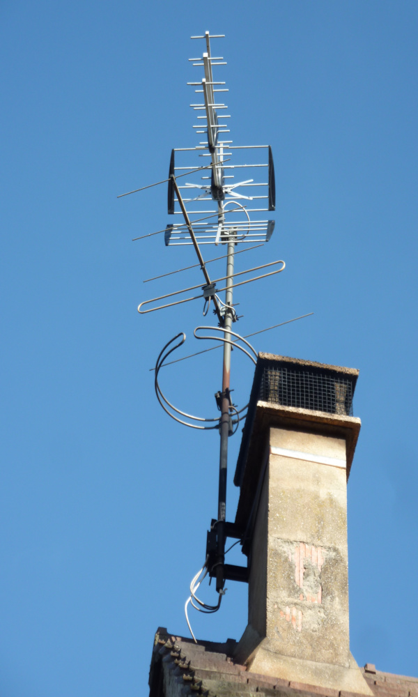

Voir ci-dessous le décalage de mon antenne, est-ce suffisant pour très peu de mosaïque sur certaines chaînes ?
Antenne 21-60.JPG -->
L'antenne photographiée ce matin.
Voir son déplacement, pas assez serré les papillons
pourtant remplacés par des écrous ?

Caille a écrit:Voir ci-dessous le décalage de mon antenne, est-ce suffisant pour très peu de mosaïque sur certaines chaînes ?
Ben oui, si tu vises à coté de l'émetteur, tu ne ramasses que les miettes...c'est comme une photo, si tu vises à coté du sujet, c'est raté :mrgreen:

marceljack a écrit:En dépliant ton dipôle FM circulaire tu devrais déjà avoir une meilleure réception de Paris (tu n'as pas besoin que l'antenne soit omnidirectionnelle).
Et en montant l'ancienne antenne VHF canal+ en polar verticale (avec un bras de déport), tu devrais avoir une bonne réception des stations RNT Parisiennes, sans doute y compris celles de Radio-France sur Bagnolet.
En guise de miettes, il me reste les grosses miettes, plus qu'à attendre le printemps pour monter sur le toit et régler tout ça. :Couc:
Mais c'est un sacré boulot, remplacer les câbles en encastrés, ajouter une antenne, modifier l'attache cheminé car ce sera trop lourd ?

Messagepar marceljack » 05 Jan 2017 21:00
Caille a écrit:L'antenne FM que je possède dépliée sera vraiment plus efficace ?
La longueur de l'antenne est le même que pour l'antenne circulaire ?
Oui, l'antenne circulaire n'est qu'un dipôle replié sur lui-même.
Sa longueur dépliée est d'environ la moitié de la longueur d'onde (150 cm à 100 MHz).
Si ton tuner a une sensibilité normale un dipôle extérieur doit assurer une réception FM parfaite à 30 km de la Tour Eiffel, sauf s'il y a un émetteur FM tout proche de toi qui sature le récepteur.
Caille a écrit:Son positionnement est sans importance vu que cette antenne est omnidirectionnelle ?
Ou comment placer ce dipôle déplié en direction de l'émetteur ?
En dépliant l'antenne elle n'est plus omnidirectionnelle, elle "regarde" devant et derrière elle, c'est ce qui fait qu'elle a plus de gain et sera moins perturbée par des signaux venant d'autres directions.
Il faut que le dipôle déplié soit perpendiculaire à la direction de l'émetteur (c'est à dire parallèle aux éléments de tes antennes TV dirigées sur Paris).
Si tu n'utilises pas l'antenne bande III (ex canal+), il vaudrait mieux la démonter car elle est (trop) proche de l'antenne FM et peut la perturber.
Ca te permettrait de remonter l'antenne FM et de la dégager un peu plus de la cheminée.

Messagepar Caille » 05 Jan 2017 21:17
J'ai vue sur une photo Google cette antenne au dessus de l'antenne TNT-HD, cela permet de placer sa fixation au plus haut du mât, qu'elle dépasse donc !
