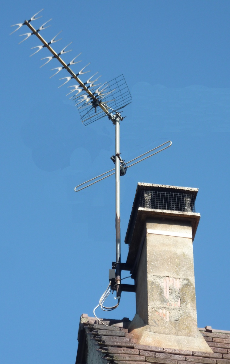

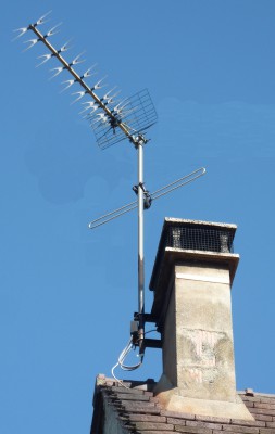

Fait plus tôt ceci en redressant le dipôle. Voir en lui adjoignant un déport pour placé le dipôle déplié en position verticale.

Tout à fait d'accord avec Bernard , garde seulement l'antenne UHF ( celle de 2005 devait faire l'affaire autant que la tri-nappes , si elle n'est pas abîmée !) et le dipôle FM placé en polarisation verticale , à moins de 30km et à vue de la T.E. , si ça ne marche pas , c'est que le problème est ailleurs . :roll:
A mon humble avis , pour le moment ne dépense pas d'argent dans du matos qui si ça se trouve ne t'apportera rien de plus que ce que tu as actuellement , juste un peu de main d'oeuvre et ça devrait le faire !
La plupart des émetteurs FM de la T.E. émettent à 10 kW et certains à 4 kW de même pour ceux qui sont localisés sur Bagnolet et Romainville , ce qui est déjà bien par rapport à d'autres sites de province .
De toutes façons , à cette distance le pointage sur les différents sites parisiens ne doit pas faire un grand écart d'orientation . :wink:

Oui, mais l'antenne UHF de 2005 ne possède pas de filtre 4G ?
Il faut te lancer dans la retouche photo. :lol:
Un dipôle comme ci-dessous fonctionnerait aussi bien ?
http://petoindominique.fr/php/antenne.php
En fait que le dipôle soit replié ou tout en longueur comme ci-dessus ne change pas la qualité de réception de celui-ci ?
Ci-dessous une photo internet d'un dipôle vertical, c'est assez encombrant à placer 1m50 environ.
https://3.bp.blogspot.com/-qBwposJcQgc/ ... 50watt.jpg
Si l'émetteur utilise la polarisation verticale que ce passe-t-il si l'antenne utilisée ce trouve en horizontale, cela peut-il suffire pour expliquer une réception mono ou stéréo ?
Petite question subsidiaire le dipôle ne serait pas mieux devant le mât plutôt que derrière ?

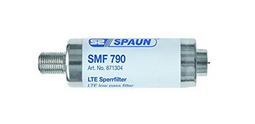

Caille a écrit:Oui, mais l'antenne UHF de 2005 ne possède pas de filtre 4G ?
Un filtre 4G est facile a trouvé, Cela coute ente 10€et 20€. En plus il est étanche, il peut être fixé prés l'antenne si l’installation est amplifié.
https://www.2galli.fr/filtre-lte-spaun-spaun,fr,4,SLTE30__.cfm

Caille a écrit:Petite question subsidiaire le dipôle ne serait pas mieux devant le mât plutôt que derrière ?
C'est pour éloigné l'antenne des fumés de la cheminé. Il y a des traces de fumé sur le mat

L'antenne FM que tu nous présentes est une antenne pour un émetteur , elle est en polarisation verticale , il faut donc mettre la réceptrice dans la même position . :wink:
Respecter la polarisation est important car si tu places l'antenne en horizontal et que l'émettrice est en verticale , les ondes passent au travers de l'antenne alors que si elles sont toutes les 2 dans la même polarisation , toutes les ondes s'arrêtent sur le dipôle .
Au niveau de la taille du dipôle , on ne peut pas modifier quoique ce soit car cela correspond à la demie longueur d'onde de la bande FM qui est d '1,50m avec deux éléments de 75 cm . :wink:

Si tu n'as pas d'antenne-relais "4G LTE 800" dans ton quartier il n'est pas nécessaire d'avoir un filtre 4G donc ton antenne de 2005 est utilisable.

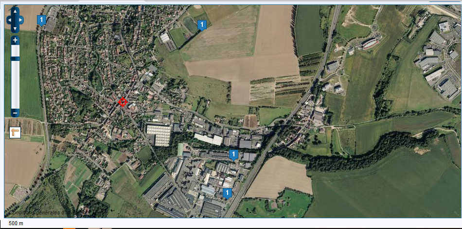

Justement j'ai précisé au début du sujet qu'il y a une atenne 4G à 200 mètres de chez moi, c'est pour cette raison que j'avais changé d'antenne (celle présente sur l'autre photos). Cette dernière est suffisante si je ne cherche pas à la placer sur deux tuner TNT.

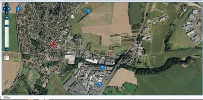

Caille a écrit:Pour l'antenne relais 4G je ne sais pas quelle type d'antenne, par contre c'est Bouygues, je penche donc pour 2600 MHZ ?
Lorsque je passe à coté je fais une photo !
Rien plus facile de savoir le type de 4G est de ce relais.
Tu vas sur le sites Carte radio de L'ANFR (Agence Nationale des FRéquences) Voici son lien https://www.cartoradio.fr/cartoradio/web/
Un tapant ton adresse sur ce site, tu auras tous les émetteurs radio qui se trouvent proche de chez toi.
En cliquant sur les petits carrés qui indiquent l’emplacement d'antenne GSM, cela t'ouvre une fenêtre avec le ou les noms des entreprises qui ont des antennes sur ce site.
Si clique sur 2G/2G/4G en bleu, cela trouvera une fenêtre avec différentes info .
Apparament les antennes Bouygues les plus proche de chez ton sont a Gonesse, Roissy et Goussainville. Par contre il a des antennes Orange et SFR au Thillay en 4G LTE800.
Image de La carte radio de Le THILLAY
