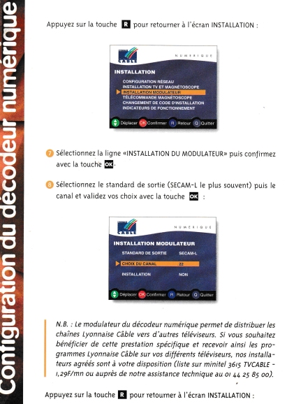

Avant la fusion avec Genérale des Eaux, pour devenir Numéricable, il y a eu un visiopass cable DVB-C proposé par certains réseaux, il avait un modulateur UHF PLL sur tous les canaux, au choix entre norme L, G, I
Norme L, avec couleur SECAM( identification salves ligne uniquement )
Norme G, avec couleur PAL( mode recommandé pour un TV multistandard sans Péritel).
Norme I, avec couleur PAL
Idéal pour TV sans Péritel ou autres entrées vidéocomposite normalisées
Bien sur, on pouvait choisir le mode S-vidéo( uniquement en PAL séparé ), mode recommandé
Pour le SECAM ça sous-entendait d' avoir un TV uniquement SECAM sans péritel, mais avec chipset TCA 640 650 660 réaccordé pour l' identification par salves LIGNE, tout comme le Visiopass cable D2 MAC Philips, pourvu de modulateur UHF( ça a existé au début des années 90, sur Rhone-Alpes )

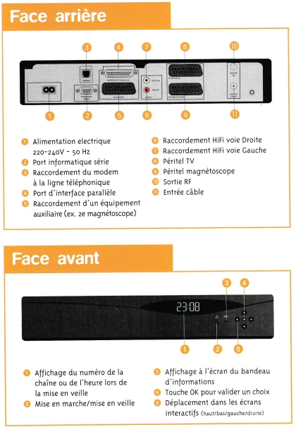

Mon premier décodeur DVB-C TV CABLE que j'ai échangé en 1997 après un Visiopass D2-MAC interactif, était celui-ci (2 vues du mode d'emploi), par contre pas de prise S-vidéo, mais il était bien équipé d'un démodulateur UHF. Sa doc. dit que par défaut il faut choisir le SECAM L, laissant supposer qu'il fait d'autres normes (j'avoue que je n'en ai aucun souvenir, j'en suis à mon 3e décodeur DVB-C que j'ai acheté en 2011).
J'ajoute également une photo d'un décodeur TV CABLE numérique de marque Thomson que je n'ai jamais connu. Est-ce celui-là ?

Les conseilleurs ne sont pas les bons payeurs, au sujet du standard analogique préconisé, à cette époque par Lyonnaise: Le mode SECAM-L, une belle notion d' hérésie, et ce mode ne présente aucun intérêt, à cette époque, à moins d' avoir un ancien TV des années 1970 sans péritel( CBB6 THOMSON, TVC 3,4,5,6,7,8 Radiotechnique, chassis 811 2N TELEFUNKEN), c'est la seule utilité du SECAM-L, et encore, le signal SECAM sorti du boitier n' avait que l' identification par salves ligne, et, par exemple, le chassis 811 2N Telefunken de 1976, pouvait fonctionner facilement en identification LIGNE en SECAM.
Pour un magnétoscope PAL-SECAM, le mode PAL-G ou PAL-I amenait une meilleure qualité d' image couleur pour faire une VHS en PAL
Pour un TV multistandard, même sans péritel, le mode PAL-G offrait un son en FM
Le modulateur PLL permettait aussi de se faire sa propre SMATV dans son logement, dans la norme analogique de son choix( L ou B/G, ou I ) si on faisait son micro-réseau de télédistribution, le PLL c'est la meilleure solution car c'est calé pile poil sur les canaux UHF, contrairement aux modulateurs avec vis d' accord, qui dérivaient en fréquence avec le temps.
Avec un tv sans péritel, il n' y avait pas besoin de désaccorder les préselection du TV, avec le PLL, si le tv était accordé sur les canaux UHF 22,25,28,30,33( ceux de la Tour Eiffel par exemple), on se mettait sur le programme 1, accordé sur TF1 Tour Eiffel, et sans rien toucher au tv, sinon, de débrancher l' antenne râteau, on calait le modulateur UHF PLL du boitier cable, sur le canal 25 UHF, et le tv restait préréglé, comme avant.
THOMSON, et SAGEM fabriquaient ces appareils.
