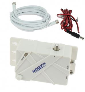

C'est une alimentation directe 12v
Comme sur la photo

Messagepar julien74 » 13 Juin 2021 19:46
Es-tu sûr que le courant 12 Volts arrive bien au niveau de la fiche femelle noire que l'on voit sur la photo? :wink:
Aurais-tu un multimètre (ou un voltmètre) pour essayer?
En voyant tes constatations à Venoy j'ai l'impression que le boitier blanc Antarion n'est pas alimenté en électricité et donc qu'au signal ne sort de l'Antarion ce qui donne une réception pitoyable avec seulement 5 chaînes TNT reçues au pied du pylône. :(

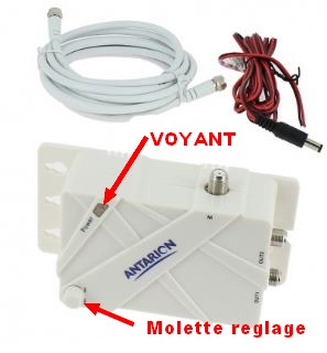

Messagepar JMMAXOU » 13 Juin 2021 21:59
:Couc:
je suis renté de Nancy
si il est alimenté
le voyant est allumé
Vu 1469 fois

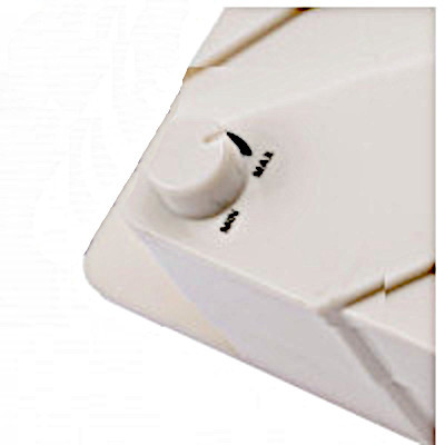

quand les chaines sont apparues l'image n'etait pas nette j'ai tourné légèrement la molette et image nette
Bonne journée a vous tous

Messagepar bernard7715 » 13 Juin 2021 22:57
JMMAXOU a écrit:uand les chaines sont apparues l'image n'etait pas nette
Tu veux dire pixelisé.
JMMAXOU a écrit: j'ai tourné légèrement la molette et image nette
Dans quel sens.

Messagepar JMMAXOU » 14 Juin 2021 08:07
:Couc:
OUi c'est cela
Dans quel sens.
il etait au mini donc j'ai tournée sur la droite cote maxi légèrement
Amplificateur additionnel 12 V avec réglage du gain ampli déporté gain 35 dB
je vais pouvoir faire l'essai cette après midi la vue est très dégagée
resultat a suivre

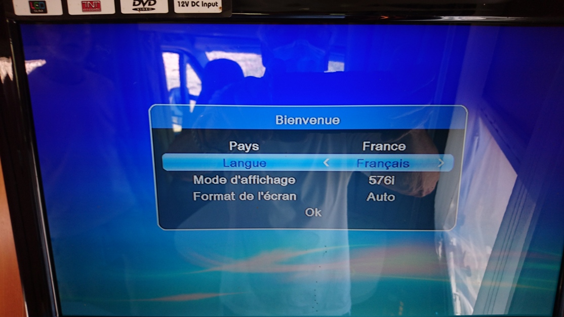

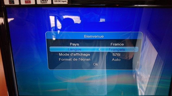

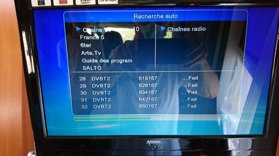

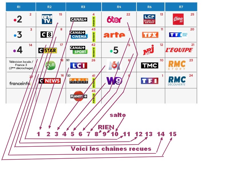

Messagepar JMMAXOU » 14 Juin 2021 16:26
Bonjour a tous :Couc:
voici le resultat de mon essai a l'endroit indiqué sur le plan de mon message précédant
j'ai fait une remise Usine pour supprimer lles 5 Chaines
- TF1 serie film
-L'equipe
-Cherie 25
-RMC decouverte
-RMC Story
et j'ai refait l'installation recherche chaine automatique
Vu 1434 fois
j'ai trouvé que ces chaines
et aussi
en 13 CNEWS
14 CStar
15 GUlli
c'est deja un progres mais >>>>>>>>>>>>>>pas de première ni de deuxième et troisième chaîne ???????
je peux aller voir dans le menu

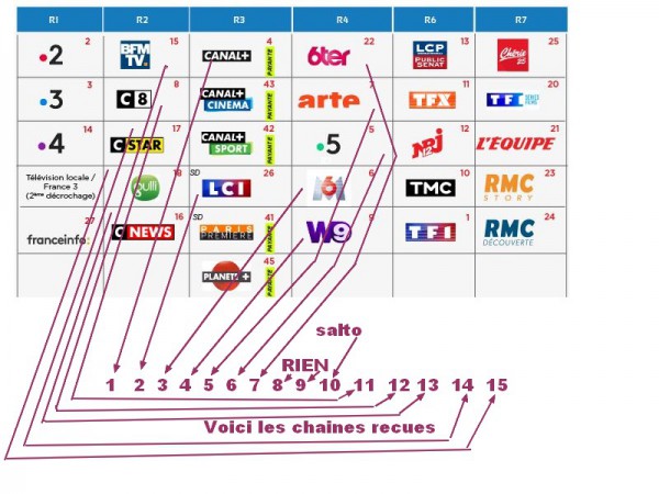

On AVANCE :blabla:
j'ai aussi cela

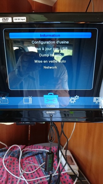

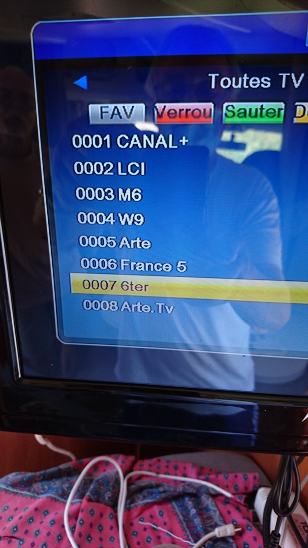

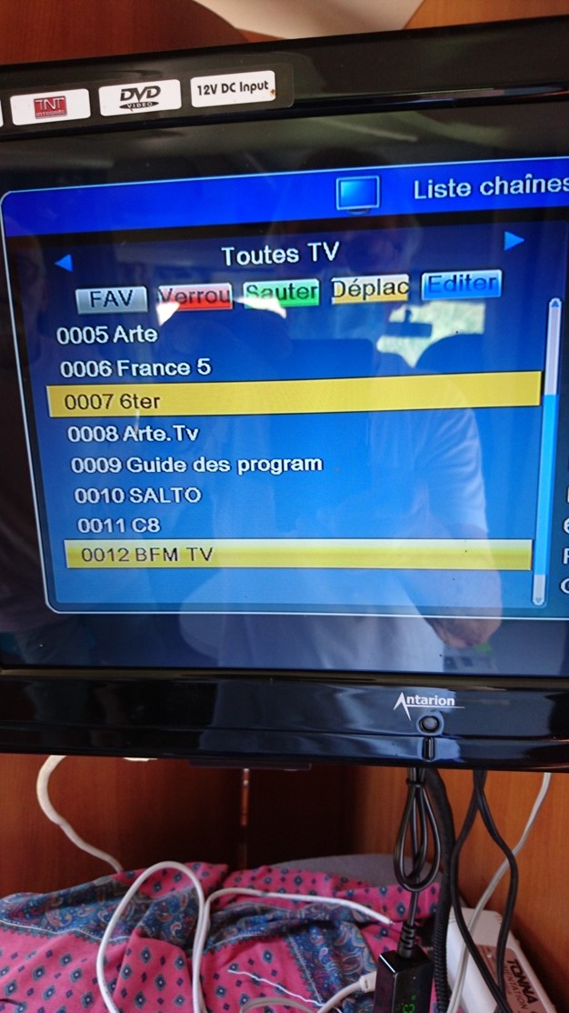

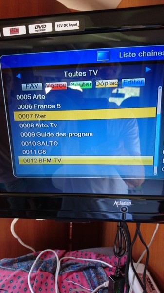

Messagepar JMMAXOU » 14 Juin 2021 18:11
Numérisation des chaines avec la télécommande du décodeur

Re: Recherche pour regarder la TNT
Messagepar kiki37 » 14 Juin 2021 18:48

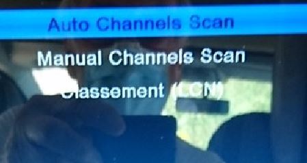

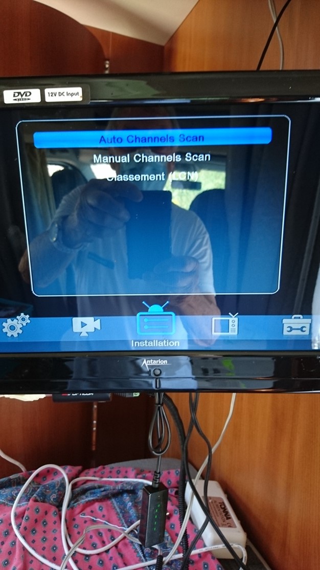

C'est toujours avec ton antenne circulaire ?
Dans le menu, y a-t'il une option LCN oui/non (LCN c'est la numérotation des chaînes correspondant à celle du CSA , LCN = Logical Channel Number)
Messages: 45466

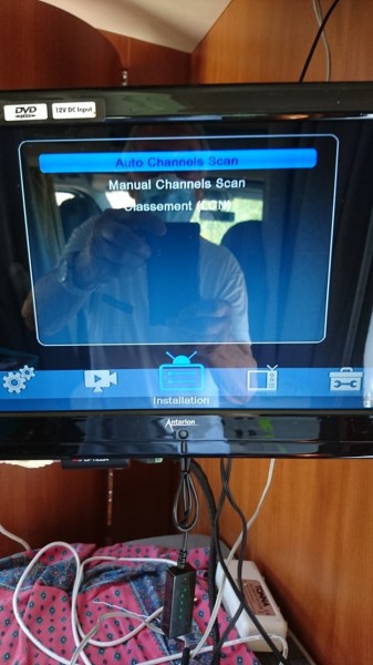

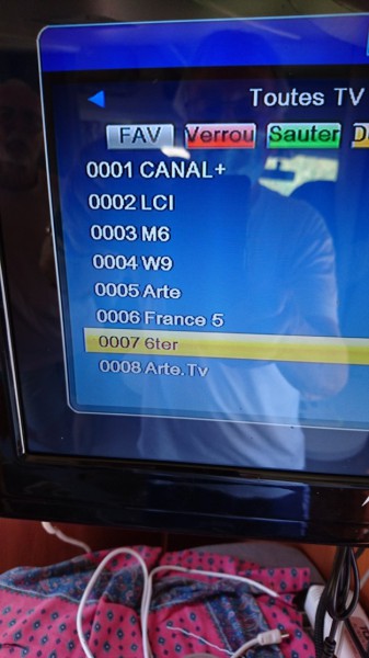

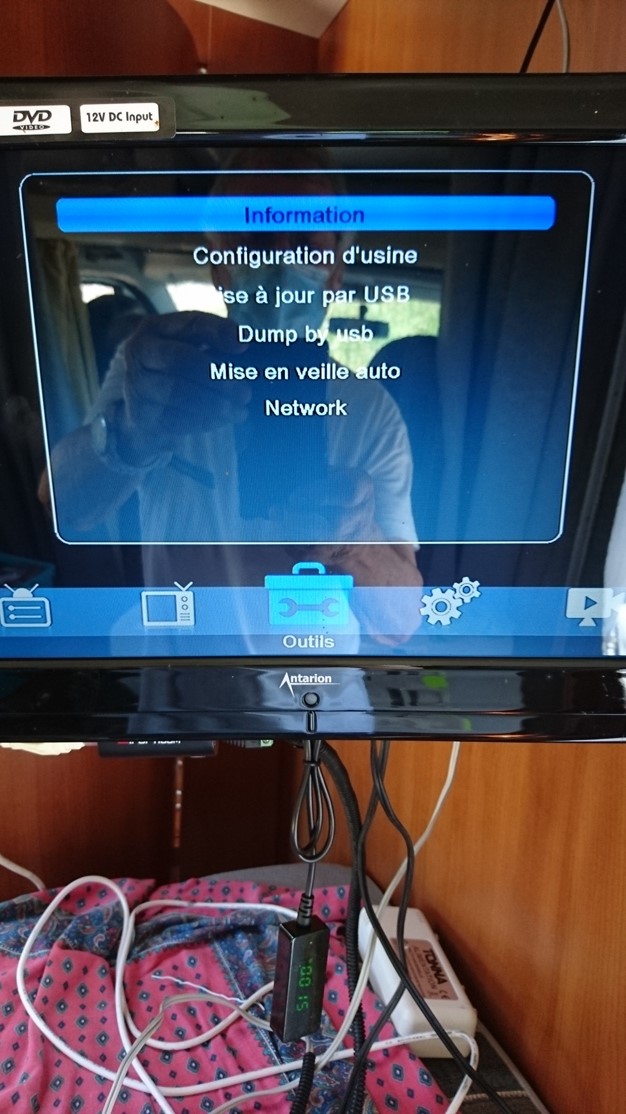

Messagepar JMMAXOU » 14 Juin 2021 20:43
kiki bonsoir
oui toujours avec mon antenne omnidirectionnelle
Vu 1405 fois
dans le menu
j'ai installation avec LCN dans classement au bout c'est LCN
Vu 1405 fois
que doit on faire ??
Merci beaucoup
Messagepar kiki37 » 14 Juin 2021 20:54
Quels sont en % la puissance et la qualité des chaînes reçues (voir dans les info de chaque chaine sur l'écran)?
