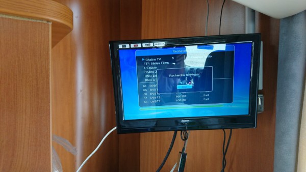

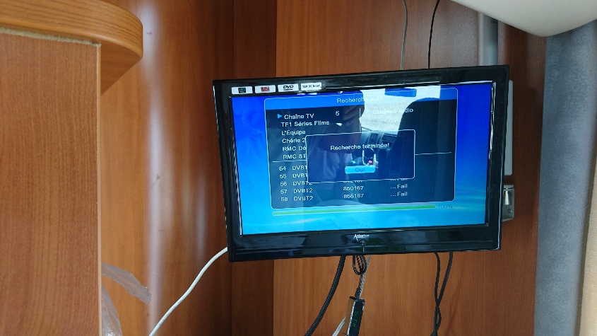

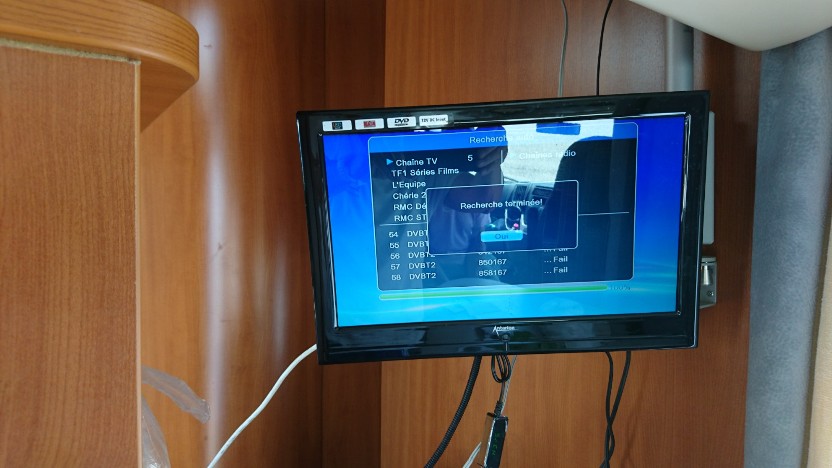

je viens de trouver les double de clef
donc je viens d'Egriselles pres du pylône
j'ai donc branché le nouveau décodeur
Vu 871 fois
Vu 871 fois
YOUPI l'antenne est bonne
cela fonctionne
la recherche des chaines c'est faites
mais il n'y a que 5 chaines qui sont super nettes avec du son c'est super
voila les 5 Chaines
- TF1 serie film
-L'equipe
-Cherie 25
-RMC decouverte
-RMC Story
comment peut on faire pour avoir les autres chaines ???
Merci encore pour vos conseils

Re: Recherche pour regarder la TNT

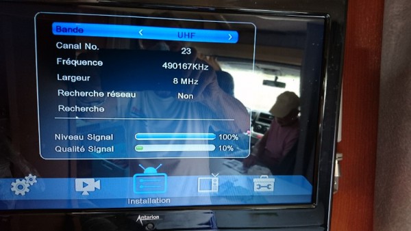

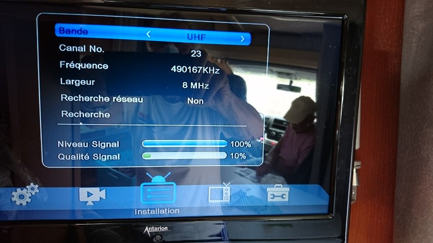

Messagepar kiki37 » 10 Juin 2021 18:00
Apparemment, tu ne reçois qu'un multiplex !
Comment as-tu fait la recherche , automatique ou en rentrant le numéro de canal ?
Messages: 45930
Messagepar JMMAXOU » 10 Juin 2021 19:22
recherche automatique
apres avoir rentré le pays
la langue
la recherche automatique c'est fait directe
j’étais a coté du Pylône
l'antenne serait elle pour quelque chose
Bonne journée a vous tous
JMMAXOU
Messages: 595
Localisation: Bourgogne Nord
Messagepar bernard7715 » 10 Juin 2021 21:37
JMMAXOU a écrit:5 chaines qui sont super nettes avec du son c'est super
Normale en numérique c'est soit une image impeccable, soit un écran noir quand le niveau signal est en dessous du seuil de réception ou alors saturé.
JMMAXOU a écrit:j’étais a coté du Pylône
Ton manque de chaines vient peut être que tu avais un niveau signal un peu trop élevé sur certains multiplex. Si ton antenne est amplifié ton récepteur était peut-être saturé, dans ce cas il faut régler l'ampli antenne au minimum.

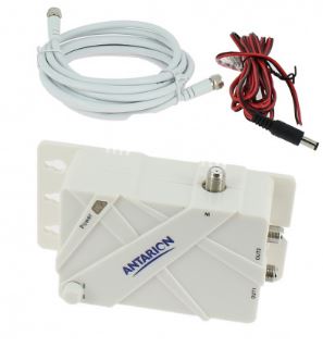

Messagepar JMMAXOU » 11 Juin 2021 05:52
Bonjour Bernard
le bouton de l'ampli
Vu 826 fois
etait au minmum lors de la recherche automatique et pour avoir une belle image j'ai tourné le bouton legerement coté +
et si je le tourne plus l'image se brouille :oops:
Pour vous cela ne viendrait il pas de l'antenne car elle encore sous garantie jusqu’à la fin du mois
voici les caractéristique de l'antenne
Détails techniques:
- Plage des fréquences
FM: 87.5 - 108 MHz
VHF: 174 - 230 MHz
UHF: 470 - 790 MHz
Compatible LTE
Canaux de réception: FM, VHF, UHF
Gain: 35 dB
Niveau sonore: 3 dB
Niveau max en sortie: 110 dbUv
Impédance: 75 Ohms
Alimentation: DC 12 V
Accessoires inclus: Câble coaxial, Amplificateur et alimentation 12V
