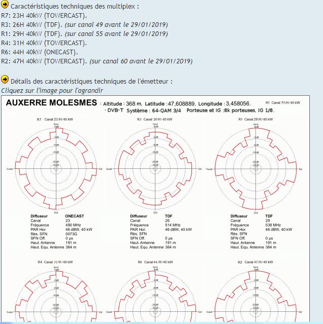

Messagepar bernard7715 » 04 Juin 2021 20:33
JMMAXOU a écrit:je suis a coté d’Auxerre a Moneteau chez les enfants
mon émetteur est:
https://fr.wikipedia.org/wiki/%C3%89metteur_de_Molesmes

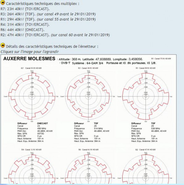

Inutile de consulté wikipedia, Tu as la description de tous les emeteurs TNT dans la rubrique "Les émetteurs TNT, leurs caractéristiques et leurs zones de couverture" LES ÉMETTEURS DE VOTRE DÉPARTEMENT
Par exemple tu trouveras l’émetteur de Molesme dans le département de l’Yonne
Pour connaître l’émetteur qui desserre le lieux ou tu stationne ton camping-car lors de tes pérégrinations. Tu as les sites internet
TDF http://www.matnt.fr
ou celui de
Tnttest http://www.tnttest.org

Messagepar bernard7715 » 04 Juin 2021 21:21
JMMAXOU a écrit:j'avais mis cela wikipédia
je ne voulais nullement causer cette réaction
Notre réaction n'as rien de négative, c'est plutôt un conseil de consulté notre rubrique. car elle est mise a jour en permanence.
Qui plus est elle comporte les diagrammes de diffusion ainsi les cartes de couvertures des émetteurs [excepté les émetteurs principaux qui non pas de cartes de couverture]

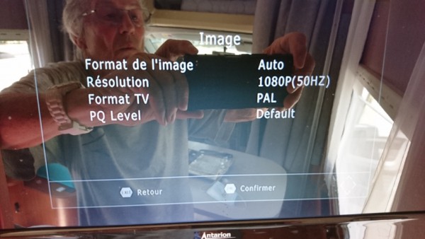

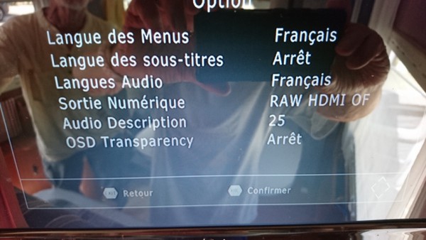

Messagepar JMMAXOU » 04 Juin 2021 21:57
avec toutes ces caractéristiques vue sur le décodeur lesquelles appliquée
si je n'ai rien peut etre voir les reglages ??????

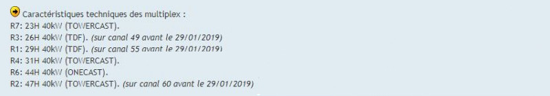

Tu peux aussi rentrer manuellement les canaux UHF, les chaînes TNT sont diffusées sur 6 canaux UHF, ce sont les canaux 23 / 26 / 29 / 31 / 44 / 47.
Donc aussi bien Molesmes que Venoy diffusent la TNT sur les canaux UHF 23 / 26 / 29 / 31 / 44 / 47.

Comme l'explique julien74 "Pour mémoriser les chaînes TNT tu peux simplement lancer une recherche automatique sur le nouveau décodeur TNT dans le menu"
Le plus souvent cela ce passe très bien, mais parfois il faut entrer les canaux UHF manuellement.
Pour cela il suffit d'aller dans le menu installation des chaines.
Tu dois y trouver un ligne avec installation manuel, âpres avoir valider cette ligne. c'est là que l'on entre le canal du multiplex recherché.
Par exemple pour Molesme 23 et tu valide. Et ton récepteur va recherche les chaines de ce multiplex.

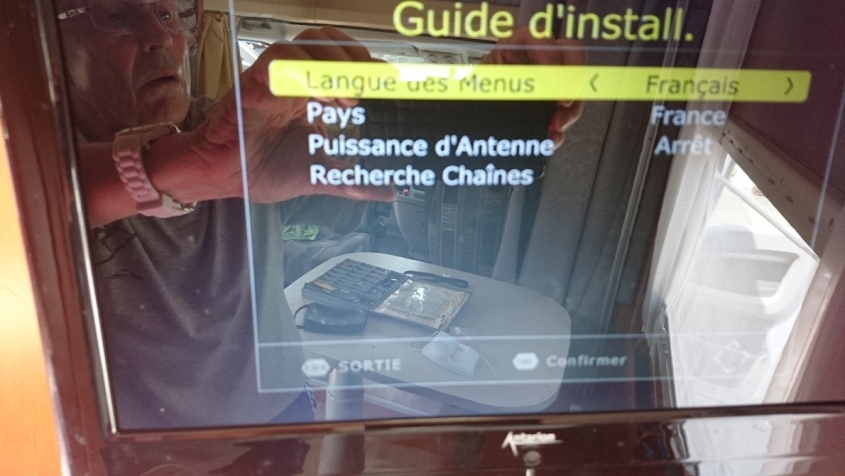

JMMAXOU a écrit:avec toutes ces caractéristiques vue sur le décodeur lesquelles appliquée
La seule chose qui utile pour toi, c’est le nombre qui trouve avant la lettre H. Il correspond au canal uhf d'un multiplex
En France la majorité des émetteurs TNT comportent 6 multiplex parfois seulement 5, plus rarement 7; dans les Pyrènes quelques émetteurs financés par une collectivité locale non que 4 multiplex.

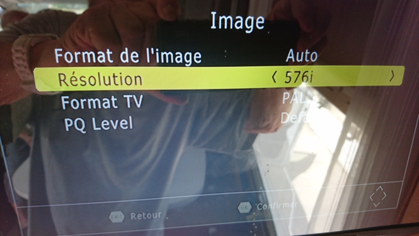

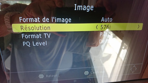

Messagepar JMMAXOU » 05 Juin 2021 08:46
je le sors a chaque fois de j'ai fait un essais
ce matin il pleut je vais le sortir aujourd'hui et comme tu le dis je vais aller a VENOY

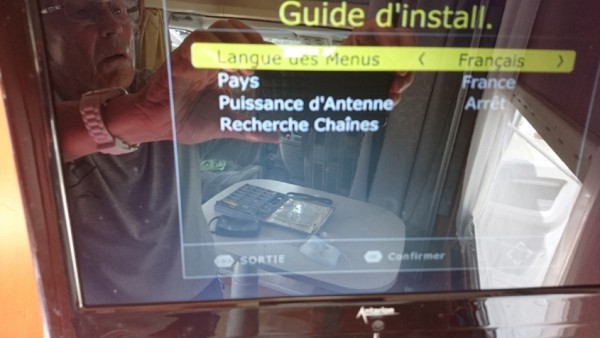

pour la ligne puissance d'antenne je reste sur Marche ou Arrêt
l'ampli de l'antenne je vais le brancher et je vais régler la mollette au maxi

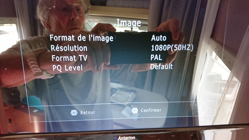

je vais dans format image et je mets Auto pour le format antenne c'est bon
je pense y allez vers 10h30 nous serons un peu plus fixé

Re: Recherche pour regarder la TNT
Messagepar kiki37 » 05 Juin 2021 11:51
comme dit plusieurs fois, il faut le laisser sur "Arrêt"
JMMAXOU a écrit:l'ampli de l'antenne je vais le brancher et je vais régler la mollette au maxi
Là aussi , dèjà dit : ce n'est PAS l'ampli de l'antenne, c'est son alimentation !
l'ampli est DANS l'antenne.
Le boîtier blanc lui fournit du 12 V, c'est son alimentation
- Soit tu alimentes l'antenne avec ce boiter en 12 V, et dans ce cas le réglage de"puissance d'antenne" doit être sur "arrêt" (sinon il y a conflit d'alimentation)
- Soit tu ne branches pas le boitier d'alimentation et tu alimentes l'antenne directement avec le décodeur en mettant "puissance d'antenne" sur "marche", mais l'ampli ne sera alors alimenté qu'en 5 V (au lieu des 12 V fournis par le boitier d'origine)
Il vaut mieux opter pour la première solution
