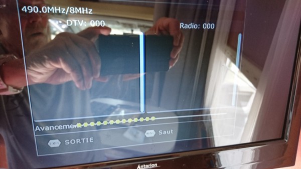

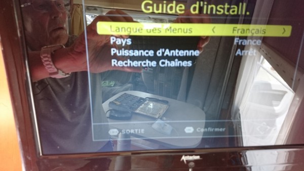

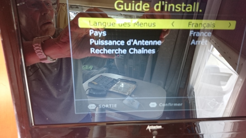

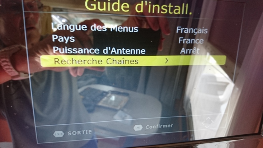

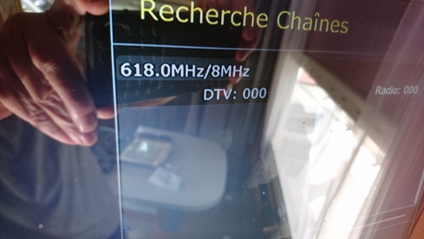

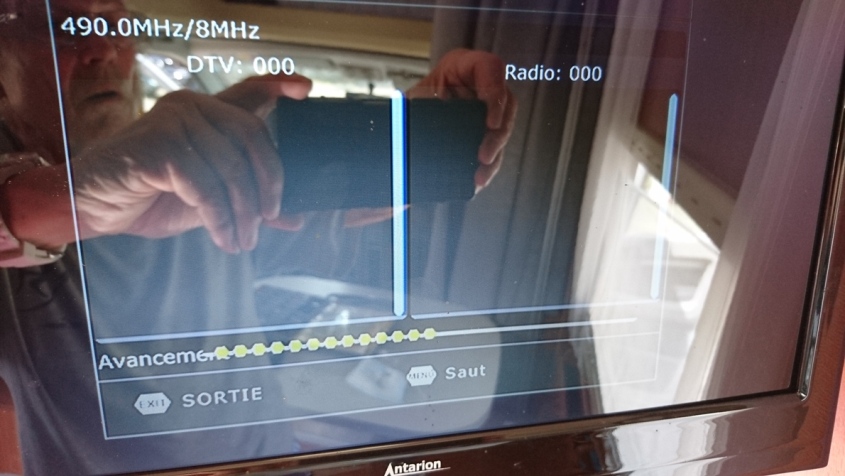

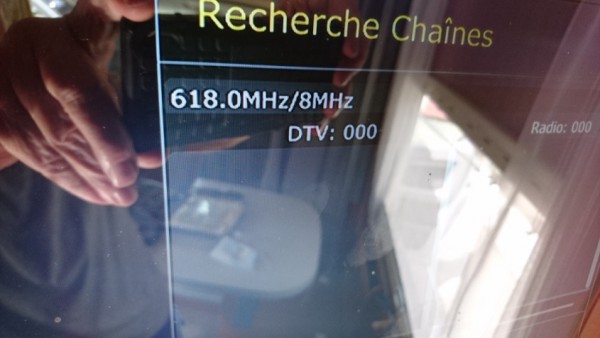

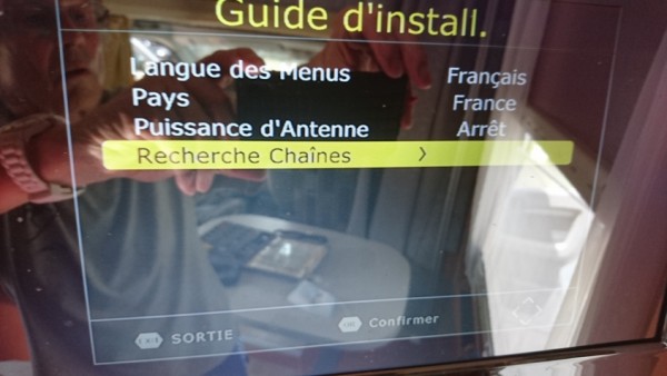

Messagepar JMMAXOU » 03 Juin 2021 16:45
coucou a tous
j'ai bien reçu le paquet
mais horreur la notice est en Anglais qui pour moi est du chinois
super la cellule pour la télécommande
mais j'ai avancé
voici ce que j'ai fait et j'ai mis Français j'ai rempli toutes les casses
puis j'ai fait recherche
j'ai eu cette image
et a la fin de la recherche pas de station
il y avait 858.0MHZ/8MHZ
et d'office retour au guide
j’étais très satisfait au départ mais là c'est désespoir je coule --|--
peut on se /\/\ je vous donnerai mon tel par MP
Bonne journée a vous tous

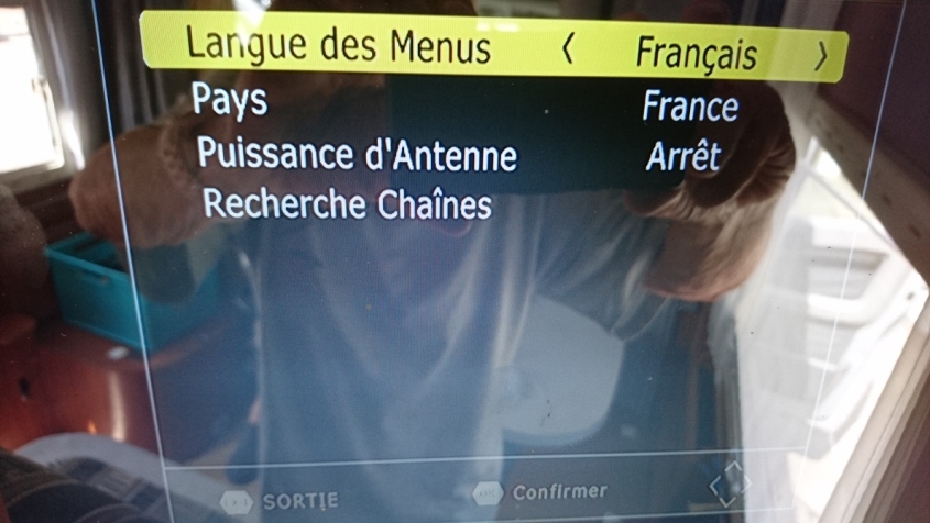

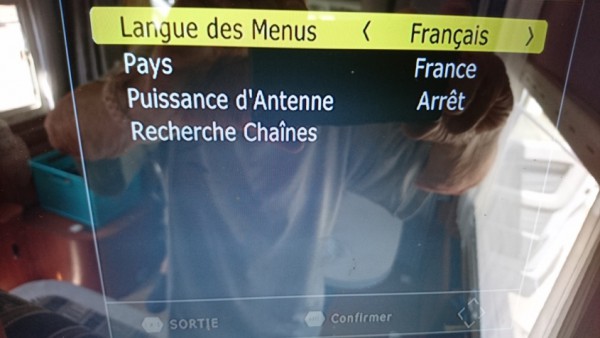

Re: Recherche pour regarder la TNT
Messagepar marceljack » 03 Juin 2021 17:14
Bonsoir JMMAXOU,
L'ampli d'antenne est-il alimenté (par une alimentation 12v ?).
S'il n'est pas alimenté, c'est normal que l'appareil ne trouve aucune chaîne.
S'il n'y a pas d'autre alimentation pour l'ampli, tu peux sélectionner "puissance d'antenne: marche" dans le menu et l'ampli sera alimenté en 5V.
Mais il ne faut pas le faire s'il y a déjà une autre alimentation extérieure, risque d'endommager le récepteur TNT.

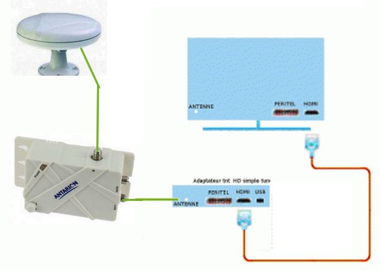

Messagepar kiki37 » 03 Juin 2021 17:49
Il faut que tu fasses le branchement suivant et que tous les appareils soient alimentés en 12 V
Vu 666 fois
laisser "puissance d'antenne" sur "arrêt"

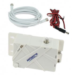

Messagepar JMMAXOU » 03 Juin 2021 18:00
j'ai ce model là
https://www.amazon.fr/RED-OPTICUM-R%C3% ... ef=sr_1_18
j'ai mis aussi le cordon HDMI que j'avais
le bouton est a fond coté mini du l'ampli
