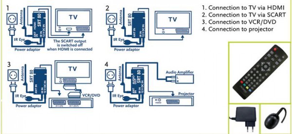

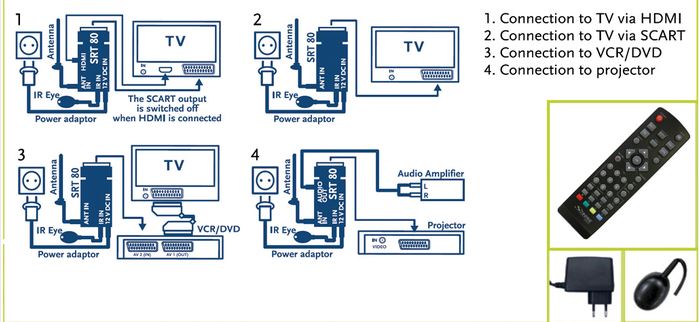

je viens de regarder le lien de Steamboy
strong-srt-80-essentielb-dvb-t-ergonium-decodeurs-enregistreurs-tnt-hd-compacte-t33119.html
faut il mieux faire le montage 2 ou le 1

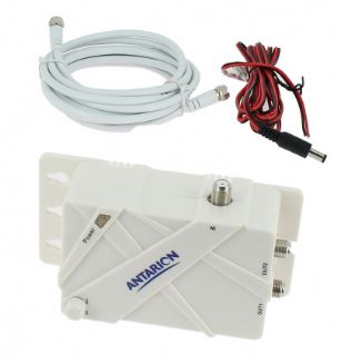

pour l'antenne qui est omnidirectionnelle avec un AMPLI qui est alimenter en 12V

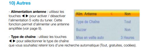

dans les reglages systeme (page 34 )doit on activer ou désactiver??? :gratt:

JMMAXOU a écrit:faut il mieux faire le montage 2 ou le 1
Le montage 1 fourni une image en hd alors que 2 c'est par peritel c'est une image avec une définition plus réduite.
Apres tout dépend de la taille de l'écran du tv.
Sur un petit écran ( <56cm (25 pouces)) +, la différence de defintion est moins flagrente que sur un grand écran.
JMMAXOU a écrit:dans les reglages systeme (page 34 )doit on activer ou désactiver???
Certain ampli antenne 12volts arrive a fonctionner correctement sous 5 volts. Tu peux essayer d'activé l'alimention 5 volts du décodeur.
Par contre il ne pas faut branché l'ampli sur du 12 volts si tu alimente l'ampli en 5volts. C'est soit l'une soit l'autre tension, mais pas les 2 en même temps.
