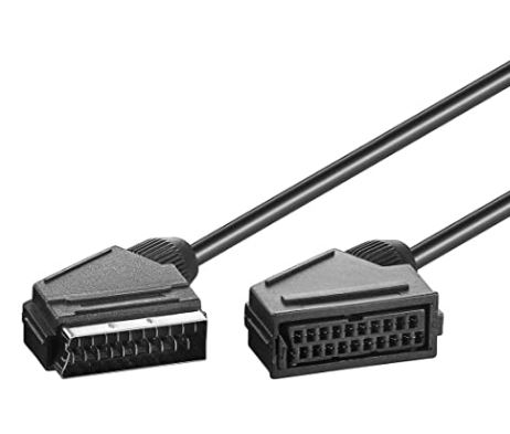

Messagepar JMMAXOU » 27 Mai 2021 11:12
Merci
peritel c'est cela
Vu 1316 fois
j'ai pas de rallonge peritel
Bonne journée a vous tous

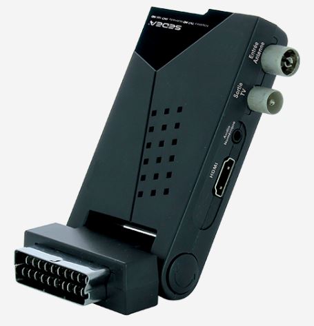

Messagepar julien74 » 27 Mai 2021 21:03
Au cas où si tu veux prendre le mini décodeur TNT que tu as mis en photo, tu trouves ce modèle sous la marque SEDEA chez Auchan à 37€, c'est en tous cas ce que j'ai vu dans le rayon de l'hypermarché Auchan d'Annecy Epagny dans ma région j'imagine que dans ton hypermarché Auchan dans l'Yonne.
L'avantage c'est que tu branches le mini décodeur TNT directement dans la prise péritel derrière ton téléviseur comme ça il est fixé et caché derrière le téléviseur, il a un capteur infrarouge déporté autocollant que tu peux collé par exemple sur la façade du téléviseur.
Il fonctionne sous 12 Volts, il est fourni avec un adaptateur secteur 220 Volts - 12 Volts mais tu peux aussi le brancher avec un cordon allume-cigare (non-fourni).
Moi j'ai justement ce décodeur TNT de la marque Strong, c'est celui que j'utilise depuis une dizaine d'années quand je fais des essais de réception TNT en voiture.

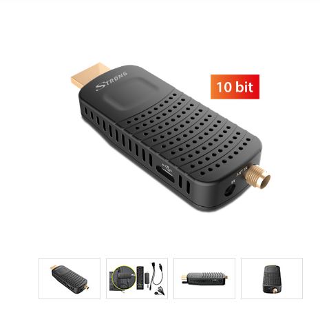

je viens d'avoir une reponse de STRONG il me conseil car le SRT 80 ne se fait plus
ce model
https://www.strong.tv/fr/products/terre ... vers/srt82

Messagepar marceljack » 28 Mai 2021 20:35
JMMAXOU a écrit:Je viens d'avoir une reponse de STRONG il me conseil car le SRT 80 ne se fait plus
ce model
je suis dans la case des NULS
Celui-ci supporte le codec audio e-AC3 (Dolby Digital +) et le codec video HEVC (H265), il doit donc pouvoir fonctionner en France comme en Allemagne et dans la plupart des autres pays européens (Royaume-uni notamment).

Messagepar JMMAXOU » 29 Mai 2021 08:03
:coucou: marceljack Merci
pour tes explications
tu me dis Celui-ci supporte le codec audio e-AC3 (Dolby Digital +) et le codec video HEVC (H265),
pour moi c'est du CHINOIS je suis nul de chez nul
je pense acheter le SNT 160HD SEDEA d'apres vous ?? https://www.boulanger.com/ref/1074770

Messagepar marceljack » 29 Mai 2021 12:56
JMMAXOU a écrit::coucou: marceljack Merci pour tes explications
Explication:
Le codec audio e-AC3 est nécessaire pour recevoir le son de la TNT française,
Le codec video HEVC (H265) est nécessaire pour recevoir l'image de la TNT allemande (et aussi de la TNT française dans 2 ou 3 ans).
JMMAXOU a écrit:je pense acheter le SNT 160HD SEDEA d'apres vous ?? https://www.boulanger.com/ref/1074770.
Il fonctionne aussi pour la TNT française (actuelle et future) et la TNT allemande.
Donc c'est toi qui choisis celui que tu préfères (aussi en fonction du prix), mais celui-là est plus récent:
